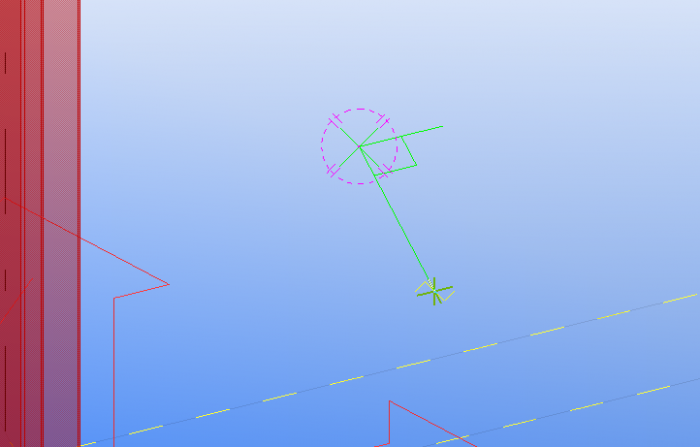

Сообщение AntonB » 09 авг 2014, 10:55
В модели ставлю точку вращения (кнопка "V") и к ней ловятся привязки при создании объектов..
жутко неудобно.
как-то можно это исправить?

Re: Привязка в Tekla Structures v20
Сообщение CuPo>I<a » 10 авг 2014, 14:32
AntonB писал(а):В модели ставлю точку вращения (кнопка "V") и к ней ловятся привязки при создании объектов..
жутко неудобно.
"Орто" если отключить - не привязывается

Сообщение Theantonio » 24 июл 2016, 11:16
Тоже столкнулся с такой проблемой. При новой команде, например копировать или переместить, привязка автоматически выполняется к последнему местоположению (при этом крестик "предыдущей" привязки зеленый). А от него происходит перпендикулярная привязка при включенном "орто". Очень не удобно при моделировании. Отключение "орто" действительно помогает, но порой без орто нельзя. Такая же штука в 2016 текле. Как это отключить? В текле 16 такого не было. В расширенных параметрах не нашел такой настройки(
Сообщение alstey » 24 июл 2016, 13:32
Никак не убирается эта штука
