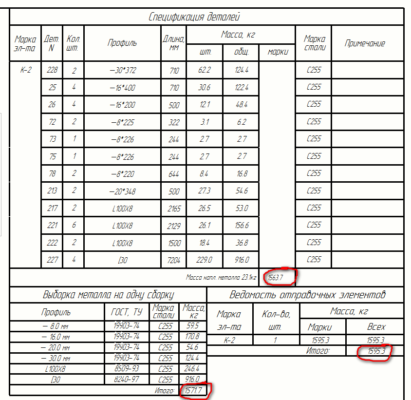

Сообщение alstey » 24 июн 2014, 17:16
Не сходится вес отправочной марки с массой сборки и наплавки.

alstey писал(а):Не сходится вес отправочной марки с массой сборки и наплавки.
Скинь модель я гляну.

Сообщение alstey » 24 июн 2014, 20:44
отправил на info

Сообщение alstey » 24 июн 2014, 23:56
Разобрался. Вышло так, что пару пластин колонн вошло через пользовательские атрибуты в специальные метизы. Из-за этого и несоответствия в таблицах. Когда исправил, все стало на свои места. Дима, подскажи пжл удобный способ проверки модели на подобные несоответствия.

Сообщение CuPo>I<a » 25 июн 2014, 05:12
alstey писал(а):Разобрался. Вышло так, что пару пластин колонн вошло через пользовательские атрибуты в специальные метизы. Из-за этого и несоответствия в таблицах. Когда исправил, все стало на свои места. Дима, подскажи пжл удобный способ проверки модели на подобные несоответствия.
фильтровать надо такие вещи. Если это метиз, что он делает в спецификации с профилем лист, а не с профилем метиза?
