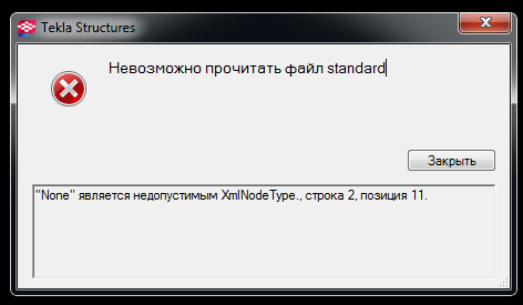

Невозможно прочитать файл standard
Сообщение alstey » 24 июн 2014, 02:03
При загрузке 20 ср3 вылазит такая надпись.

Удалите файлик.

Danila_ZLT писал(а):Удалите файлик.
какой?

Один из "standard.***.xml"
Если при запуске теклы ругается то тут "..\Environments\Common\system\"
Какой конкретно не скажу. Но в нем во второй строчке пустой узел будет.
Может плагины какие обновили... или еще что.
