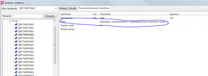

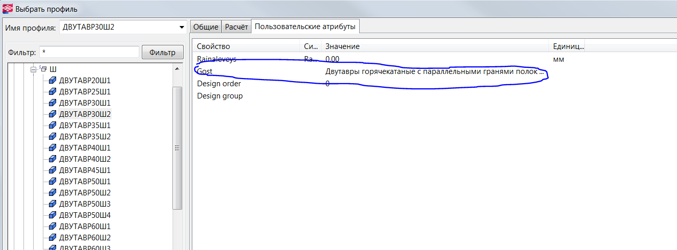

у меня базы профилей нет, а с тебя я прошу вот что добавить, чтобы людям хорошо жилось:
у вас на данный момент есть пока только номера, а для спецификации нужны еще названия- Таран Д. А.
- Сообщения: 2874
Re: Техническая спецификация стали
Для какой . подробнее скрин с примеромCuPo>I<a писал(а):у меня базы профилей нет, а с тебя я прошу вот что добавить, чтобы людям хорошо жилось:у вас на данный момент есть пока только номера, а для спецификации нужны еще названия
Кстати если ты гост затрешь то в ведомость то что будет выводиться в поле гостом?
ГОСТ 51.502-2007 Приложение ИТаран Д. А. писал(а):Для какой . подробнее скрин с примером
ГОСТ я затирать не собираюсь и от тебя не прошуТаран Д. А. писал(а): Кстати если ты гост затрешь то в ведомость то что будет выводиться в поле гостом?
у вас в среде прописан только номер госта. добавьте еще одну переменную с их названиями
у нас в одной переменной все. Видишь там три точки в конце стоит, там номер еще есть, я просто скрыл его

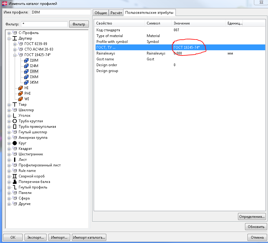

Дим, поправьте, пожалуйста, в своей базе данных профилей следующие моменты:
ГОСТ 2879-88 не действует. Вместо него ГОСТ 2879-2006
ГОСТ 2590-88 не действует. Вместо него ГОСТ 2590-2006
ГОСТ 2591-88 не действует. Вместо него ГОСТ 2591-2006
Для гнутого швеллера ГОСТ не прописан в базе профилей

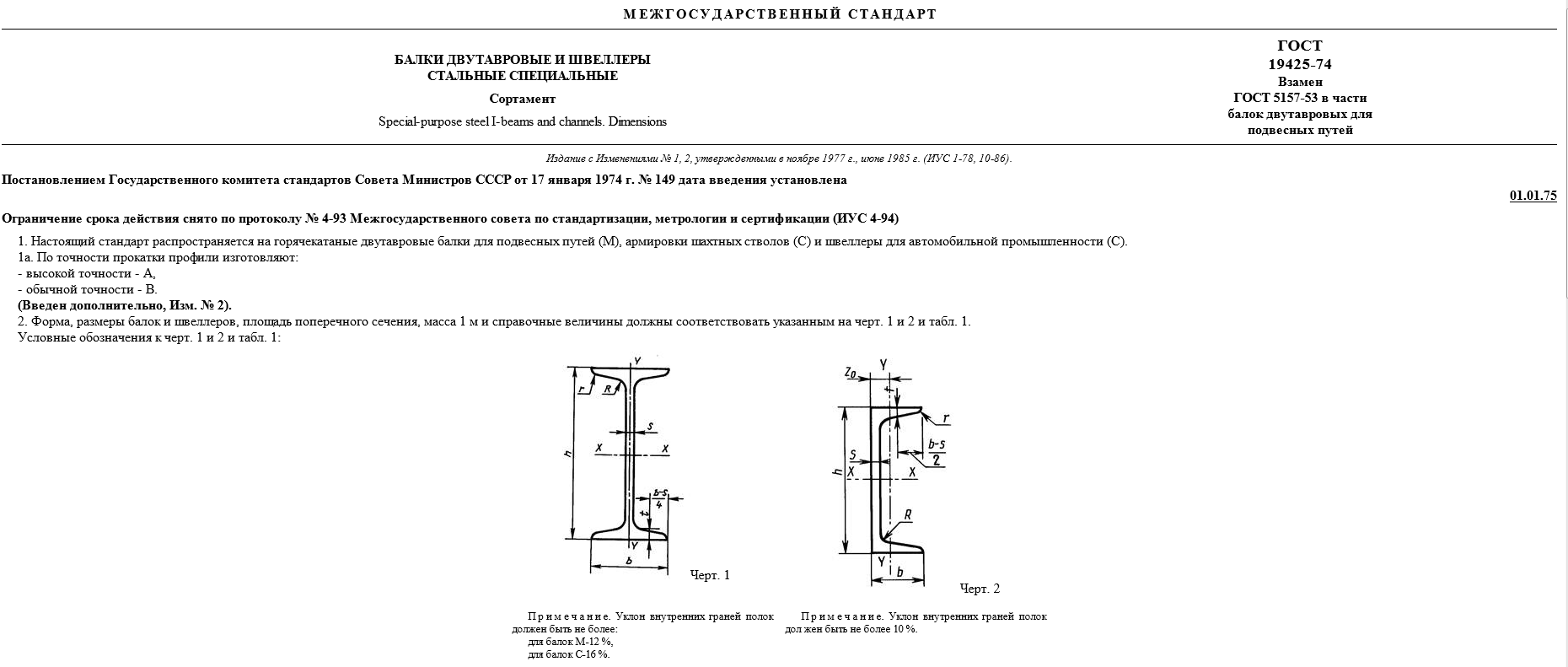

ГОСТ 19245 - гост на детские коляски. и в данном госте нет звездочек
