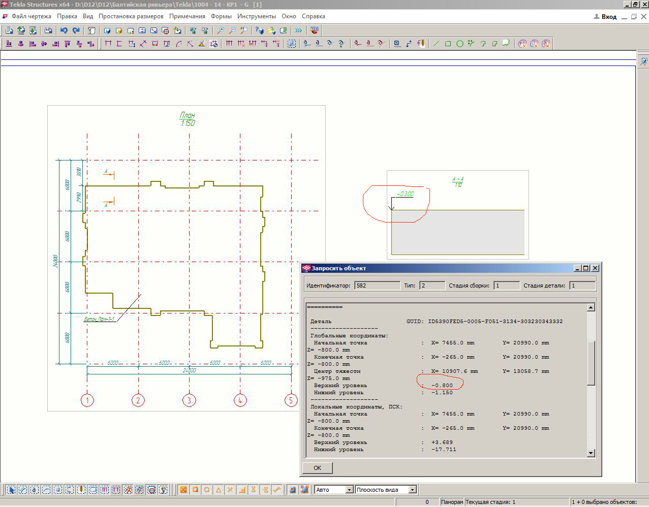

С чем может быть связано неправильное отображение отметок уровней конструкций. В свойствах объекта верхний и нижний уровни отображаются правильно, а при простановке отметки уровня НУЛЕВАЯ отметка оказывается не на своем месте. Заранее спасибо.

ТЫ сетку передвинул по вертикали.
