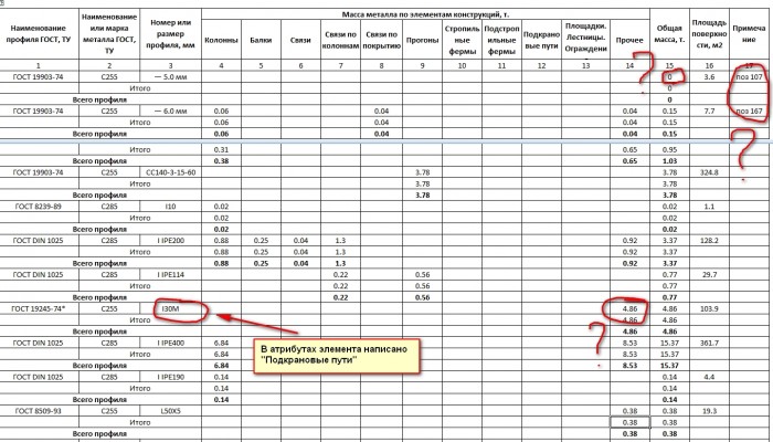

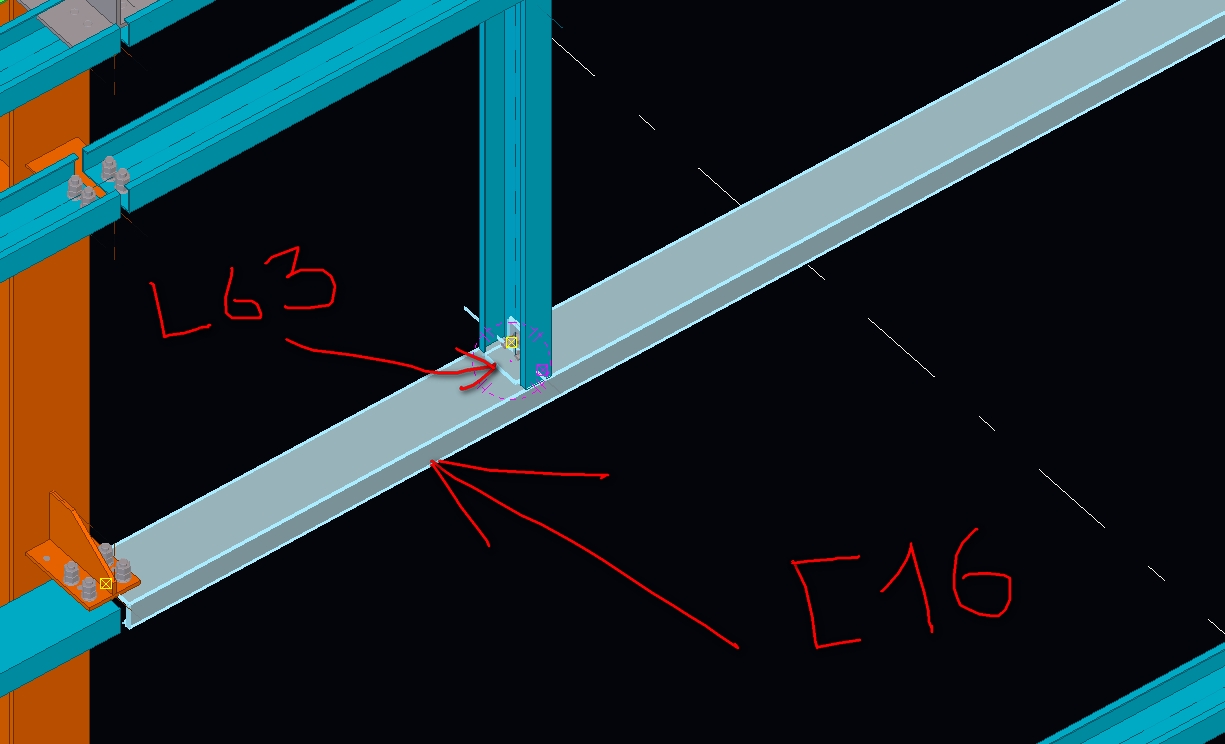

Вопрос следующий- можно ли сделать так, чтобы профиль был исключен из ведомости элементов? Пример- прогон в виде швеллера, на который наварен стыковочный уголок. В такой ситуации в ведомость должен попадать только швеллер (прогон). Еще вопрос- графа "примечание" заполняется как?

Отфильтруй и уведи их в соседние детали.alstey писал(а):Вопрос следующий- можно ли сделать так, чтобы профиль был исключен из ведомости элементов? Пример- прогон в виде швеллера, на который наварен стыковочный уголок. В такой ситуации в ведомость должен попадать только швеллер (прогон). Еще вопрос- графа "примечание" заполняется как?
Они не включаются в спецификацию.
Re: Как заполнить ведомость элементов КМ в Tekla Structures
понятно. спасибо.Таран Д. А. писал(а):Отфильтруй и уведи их в соседние детали.

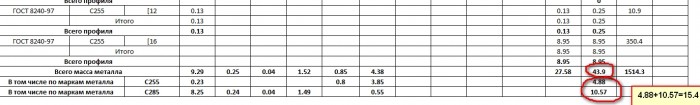

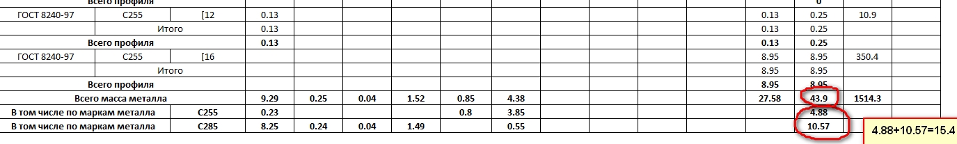

Все заработало как нужно. Возник другой вопрос- в ведомости металла КМ не сходятся цифры...

Это таблица в экселе?alstey писал(а):Все заработало как нужно. Возник другой вопрос- в ведомости металла КМ не сходятся цифры...
ДаТаран Д. А. писал(а):Это таблица в экселе?
- Сообщения: 2874
Прочее сколько?alstey писал(а):ДаТаран Д. А. писал(а):Это таблица в экселе?

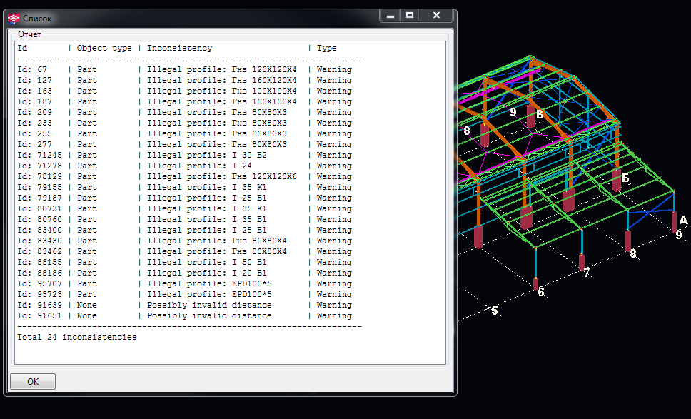

Провел полную нумирацию?
Провел проверку модели на ошибки?

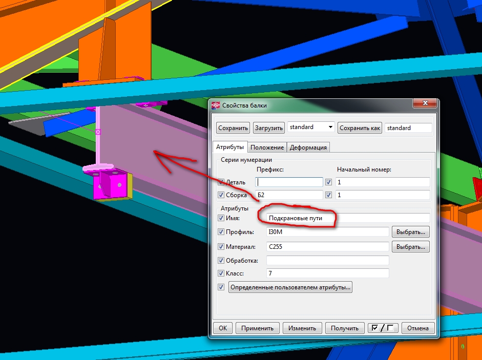

Прочее как раз по маркам стали не разбивает.Таран Д. А. писал(а):Прочее сколько?
Нумерацию провел.
Ошибок в модели нет, в нумерации нет. Есть только что-то в базе данных.

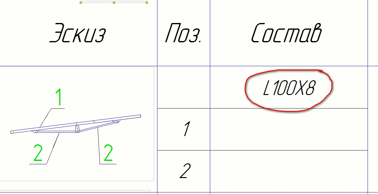

Подскажите как вывести в ведомость элемент из профиля квадрат. Никак не хочет выводить...
