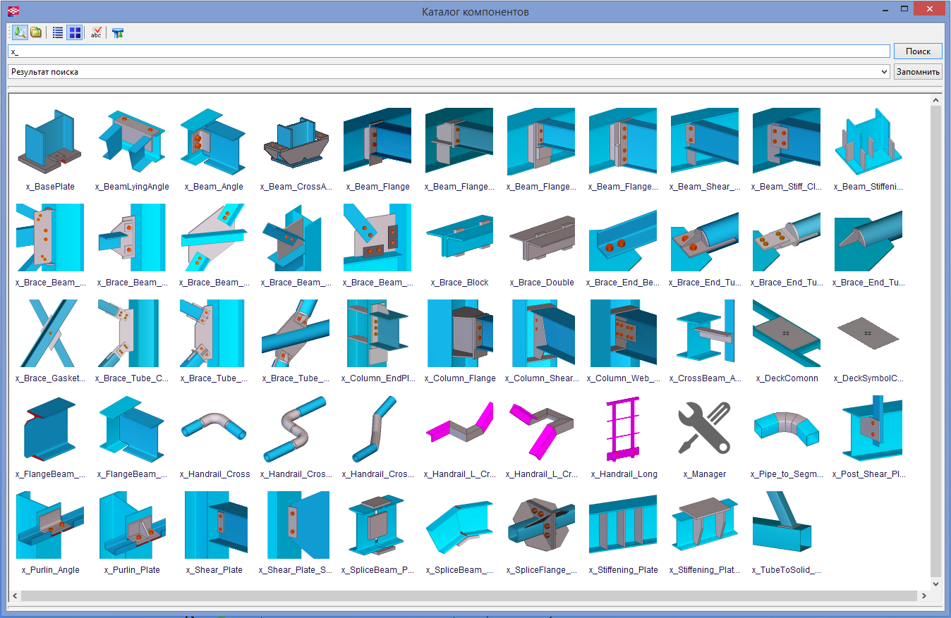

В среду Topengineer добавлены компоненты X_plugins
Re: В среду Topengineer добавлены компоненты X_plugins
Хорошее дело! Молодцы. Это триал или бессрочная лицензия?
Обновился, а плагины не обнаружены( что делать?
скачать с сайта разработчика
1. Запустить topEngineer-Updater (старая версия обновлятора могла вылетать из автозагрузки)
2. Убедись что обновление прошло
3. Создай новую модель
Тестировал лично на 3 машинах все работает
Версия разумеется триал. Но штука полезная поэтому посчитал что имеет смысл ее продвигать.
