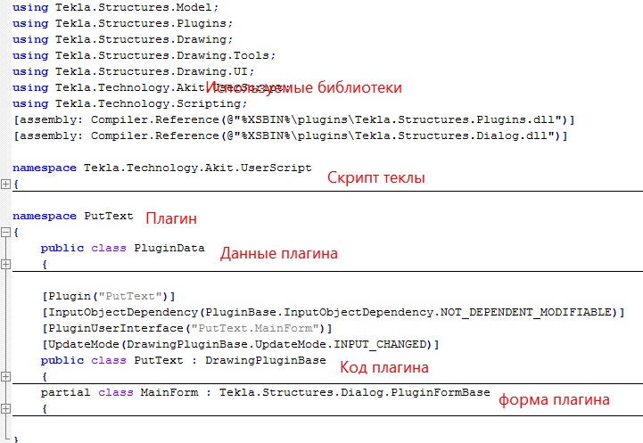

Решаем проблемму перекомпиляции плагинов под различные версии теклы.
Плагин встраиваем в скрипт макроса, при запуске макроса текла компилирует его, полученная библиотечка также будет содержать плагин.
Копируем эту библиотечку в папку плагинов теклы, после перезапуска получаем новый плагин в системе.
В тексте мароса можно задать копирование библиотечки в нужную папку, т.е. получаем автоматизированную компиляцию и установку под текущую версию теклы.

Структура скрипта:
