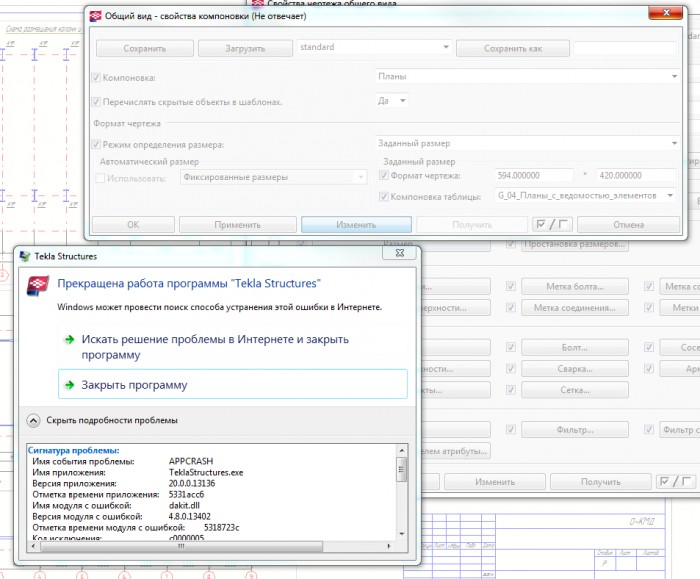

Вот такая фигня стала вылазить через раз, когда меняю что-то в компоновке...доступа к интернету нет. Нету в жизни счастья:(
Re: Новый порядок обновления среды Topengineer
Хм.. постарайся найти при каких еще действиях такое происходит.alstey писал(а):Вот такая фигня стала вылазить через раз, когда меняю что-то в компоновке...доступа к интернету нет. Нету в жизни счастья:(
Когда это началось. Какая версия среды, дата последнего обновления.
Будем искать.
Свяжись со мной по скайпу wildomen
Вообще компоновкам интернет не нужен. Да и вообще среда без него работает отлично. Инет нужен только для обновлений это отдельная софтина. Среда вообще только текстовые файлы и не умеет ничего запускать.

Дима, интернет закрыт для теклы (на всякий случай). Обновление скачано и установлено 27.05 18:42.Таран Д. А. писал(а):Хм.. постарайся найти при каких еще действиях такое происходит.
Будем искать.
На скайп позвонил.

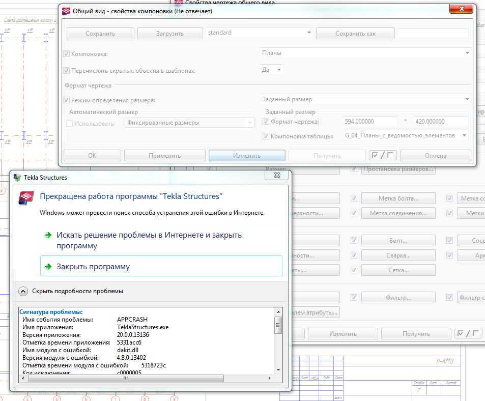

Добрый день! после обновления среды на одном из компьютеров перестала открываться текла! выдает окно о сбое в программе и закрывается, как с этим бороться?
Хоть скрин пришли. В обновлениях программ вообще то нет никаких. Только настройки. Может у тебя фаервол сам обновлятор не пропускайт?Antonio писал(а):Добрый день! после обновления среды на одном из компьютеров перестала открываться текла! выдает окно о сбое в программе и закрывается, как с этим бороться?
