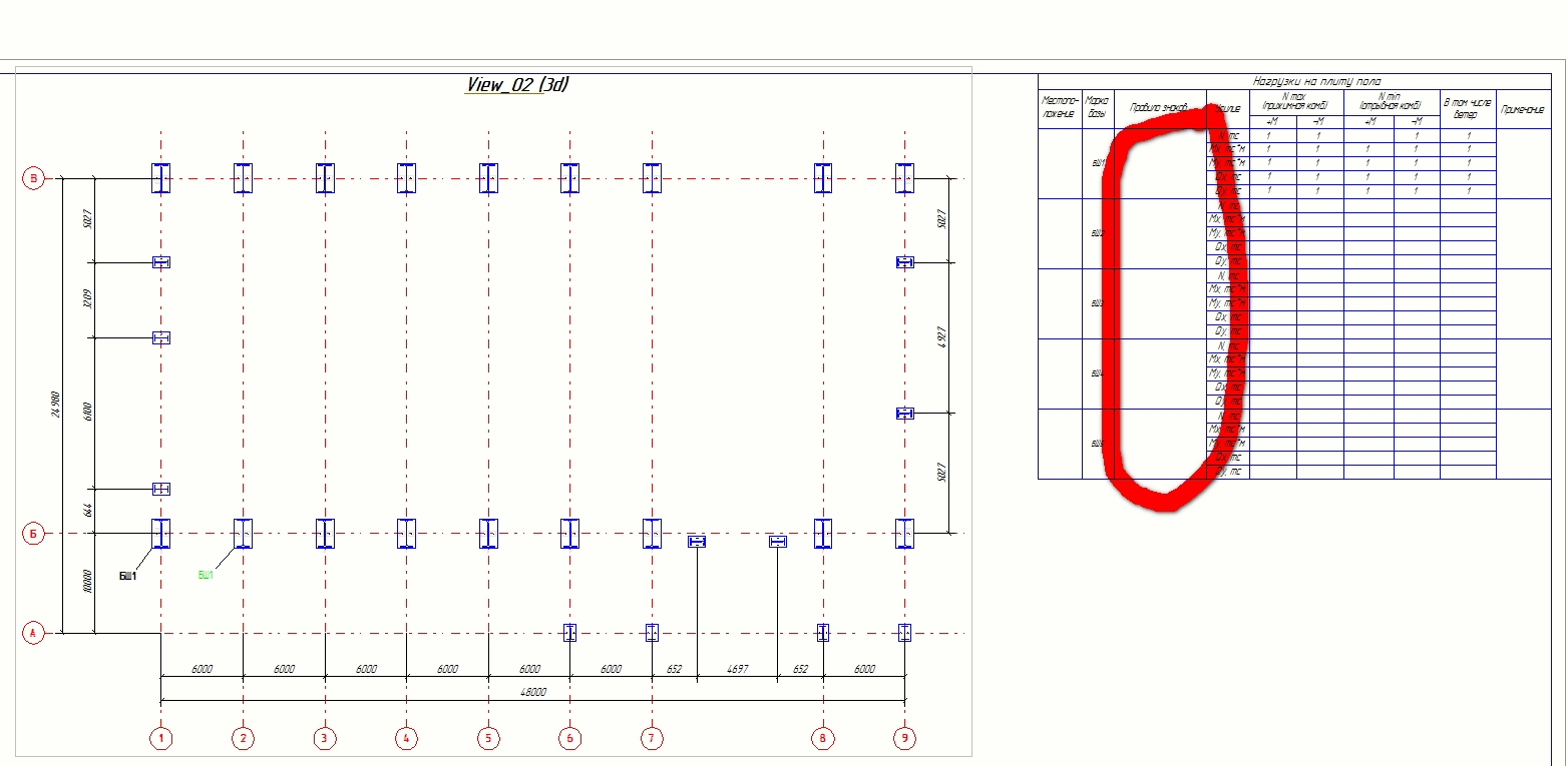

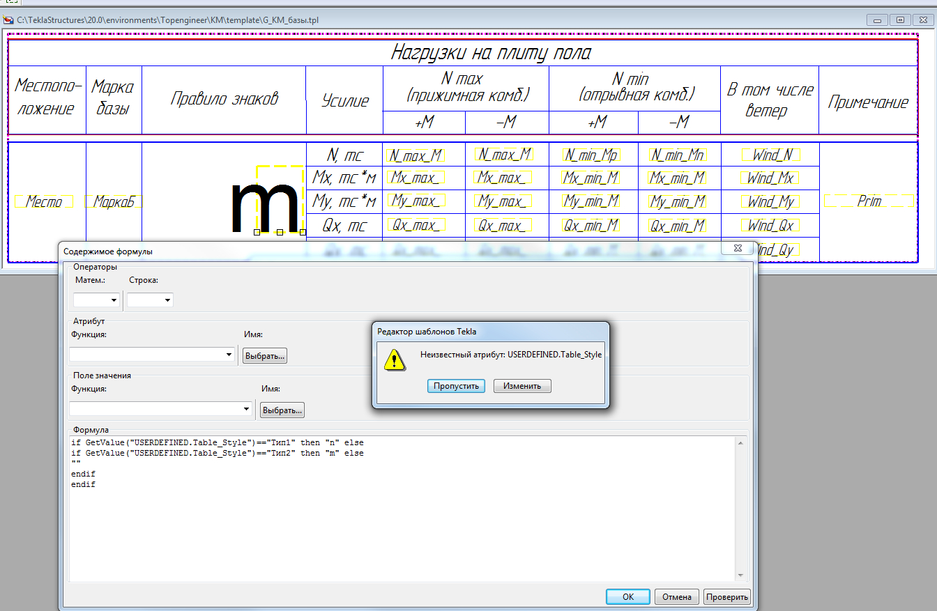

В табличке пропало изображение правила знаков. И еще- нужно поменять заголовок таблички на "Таблица нагрузок на фундамент". В темплите стоит значение "m" или "n". В шрифте TeklaStructuresFont на месте n и m стоят нужные схемы. В чем может быть дело?

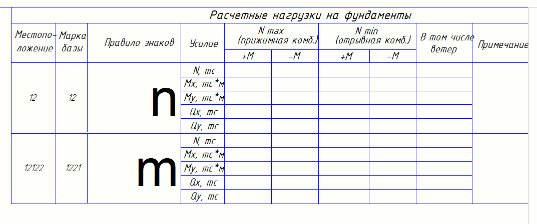

Сам разобрался. Теперь другой вопрос. Среду обновлял, удалял, переустанавливал с правами администратора, антивирус отключал во время установки. Ничего из это не помогло.
Как решить эти буквы n и m?
Re: Таблица нагрузок на фундамент
Версия теклы?
21.1.swensson писал(а):Версия теклы?
Думаете надо 2016 поставить?
21.1 есть такой косяк, в 2016 нет, но она сырая и тормазнутая, 2016i опять такой же косяк.
