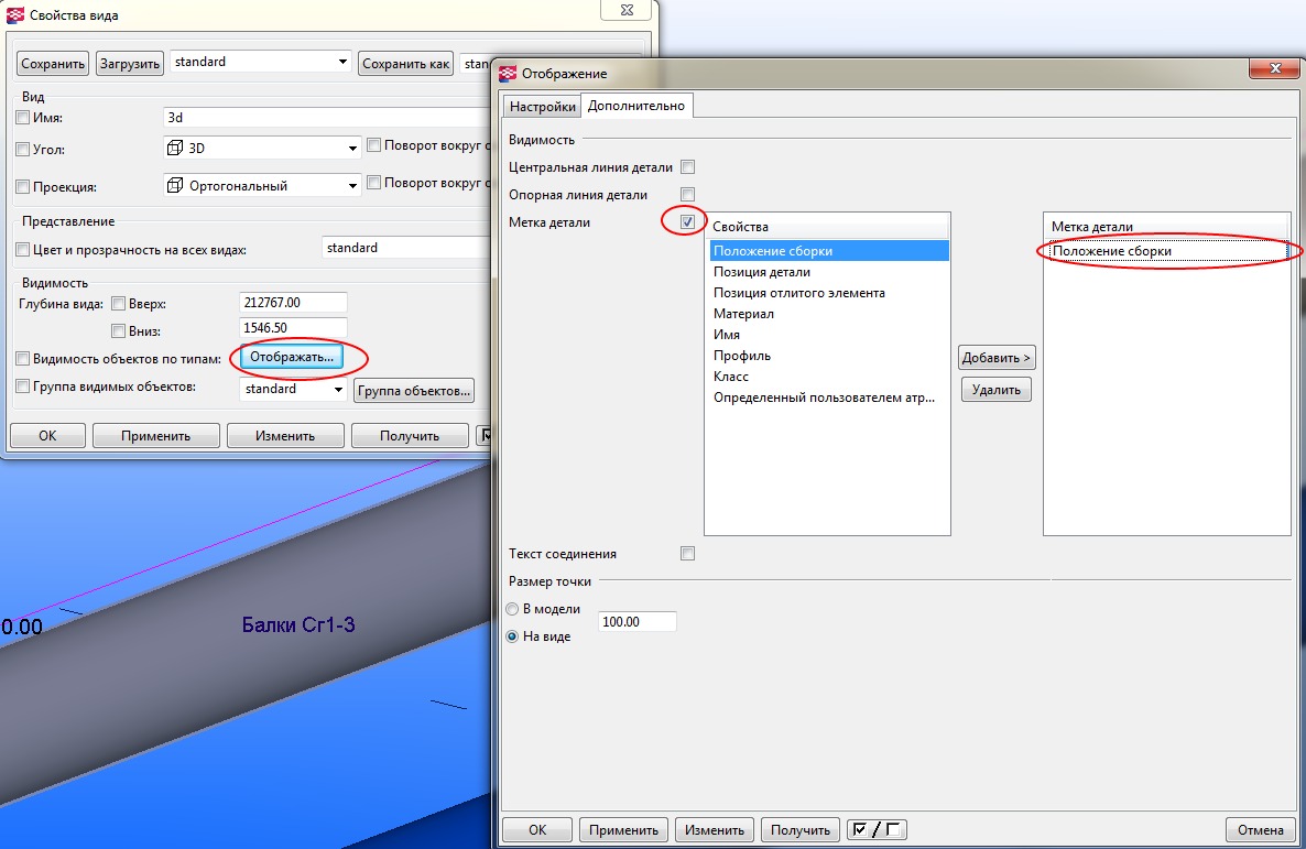

Как включить отображение названия марки в модели?
Вроде бы за это отвечает какой-то расширенный параметр.
100k
Сообщения: 172
Re: Как включить отображение названия марки в модели?
Сообщение 100k » 21 май 2014, 08:46
Наверное так.

ak4
Сообщения: 56
Сообщение ak4 » 21 май 2014, 09:03
Картинку не видно

ak4
Сообщения: 56
Сообщение ak4 » 21 май 2014, 11:30
Так как сделать? Мне картинку не видно
Danila_ZLT
Сообщения: 603
Сообщение Danila_ZLT » 21 май 2014, 11:49

ak4
Сообщения: 56
Сообщение ak4 » 21 май 2014, 12:20
Danila_ZLT писал(а):
Благодарю!

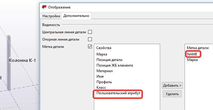

Нашел. Нужно найти в разделе нумерация расширенный параметр XS_ASSEMBLY_FAMILY_POSITION_NUMBER_FORMAT_STRING . Который собственно и отвечает за эту запись номера. И поставить в этом параметре новую запись вот такого вида %ASSEMBLY_PREFIX%-%ASSEMBLY_FAMILY_NUMBER% . Затем, после применения, текла вам запросит, что это делать не рекомендуется (бла...бла) и следует заново перенумеровать сборки. Вы щелкаете ОК и освежаете эту метку через Свойства вида - отображать-дополнительно -> марку удалить- > изменить->марку добавить- > изменить
