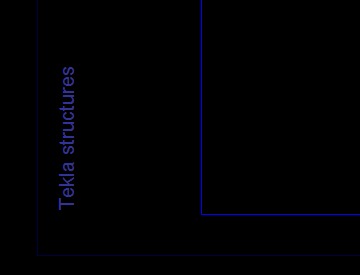

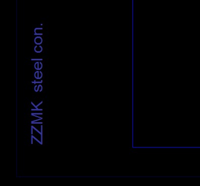

Сообщение Danila_ZLT » 19 май 2014, 14:16
Как думаете не большой наглостью будет заменить неотключаемую надпись на чертеже, вот эту-
На что-то более симпотичное, например так-
Или вообще убрать, и не заниматься рекламой, вот так-
С одной стороны на своих чертежах хотелось бы писать то что хочем мы, с другой стороны противозаконное вмешательство в программу :(

iStrix писал(а):В 20й подпись есть.
Danila_ZLT, как Вам удалось убрать подпись? поделитесь рецептом...
Этой надписью по инструкции можно управлять параметром XS_PRODUCT_IDENTIFIER
Установите его в FALSE, пропишите "set XS_PRODUCT_IDENTIFIER=FALSE" в ini файлы, во все которые найдете в папке теклы.
Убрать получилось один раз в 18й текле.
Сама надпись хранится в библиотечке Drawings.dll, можно напрямую там ее поправить (удалить).

У меня та же проблема, прога лицензионная 21.1, а надпись не убирается переменной set XS_PRODUCT_IDENTIFIER=FALSE, а в файле Drawings.dll, после удаления надписи программа перестает запускаться. Подскажите что делаю не так - как убрать эту надпись.
