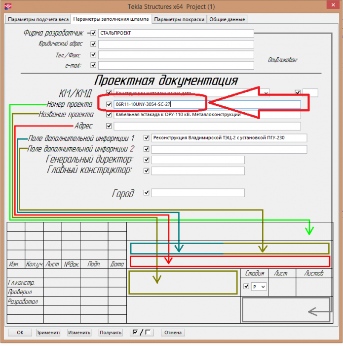

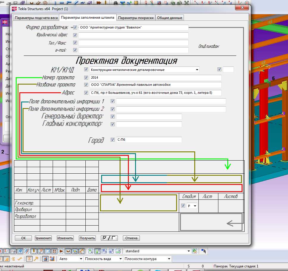

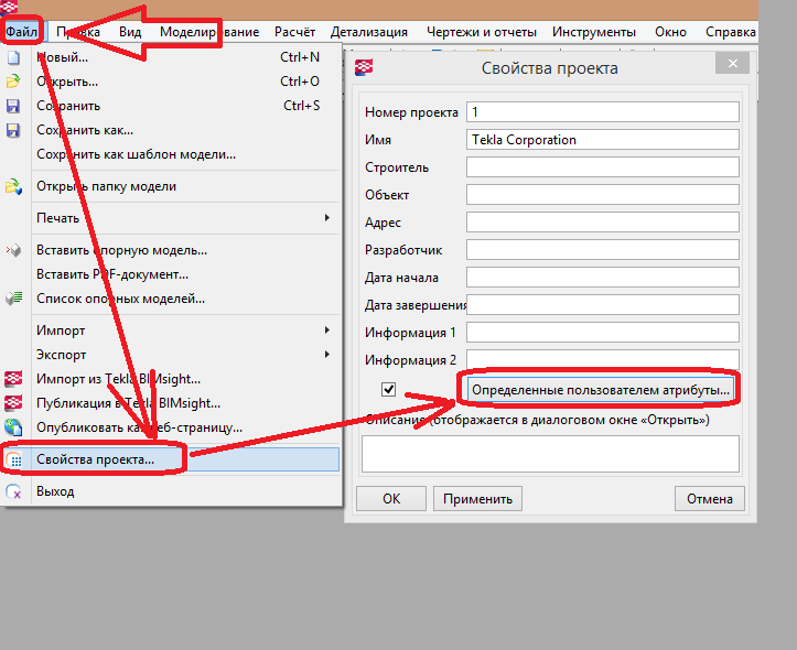

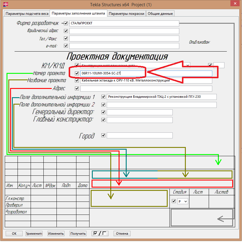

Как заполнить информацию о проекте Tekla Structures
1. Выйти из чертежа
2.ФАЙЛ/СВОЙСТВА ПРОЕКТА
3. Открыть меню "пользовательских атрибутов"
4. Открыть закладку "параметры заполнения штампа"

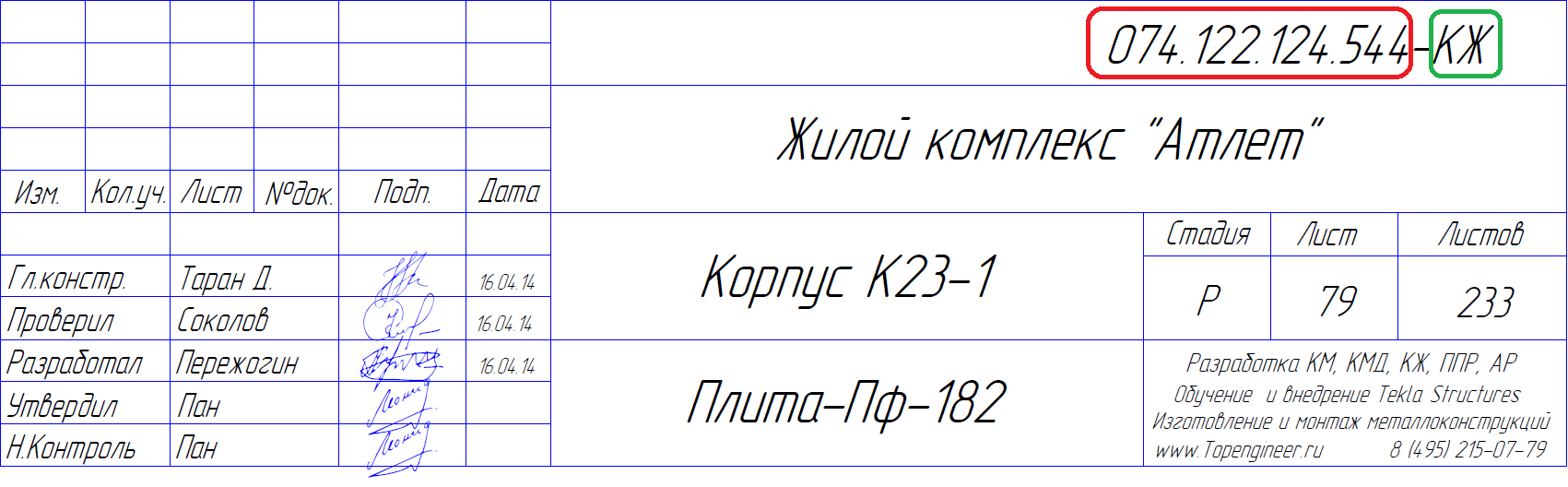

Наименование комплекта чертежа необходимо указывать в свойствах чертежа ИМЯ

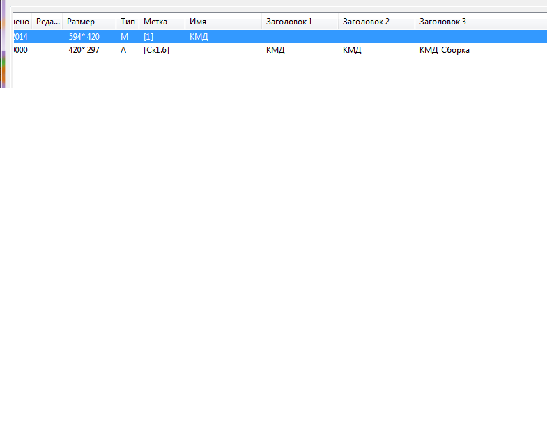

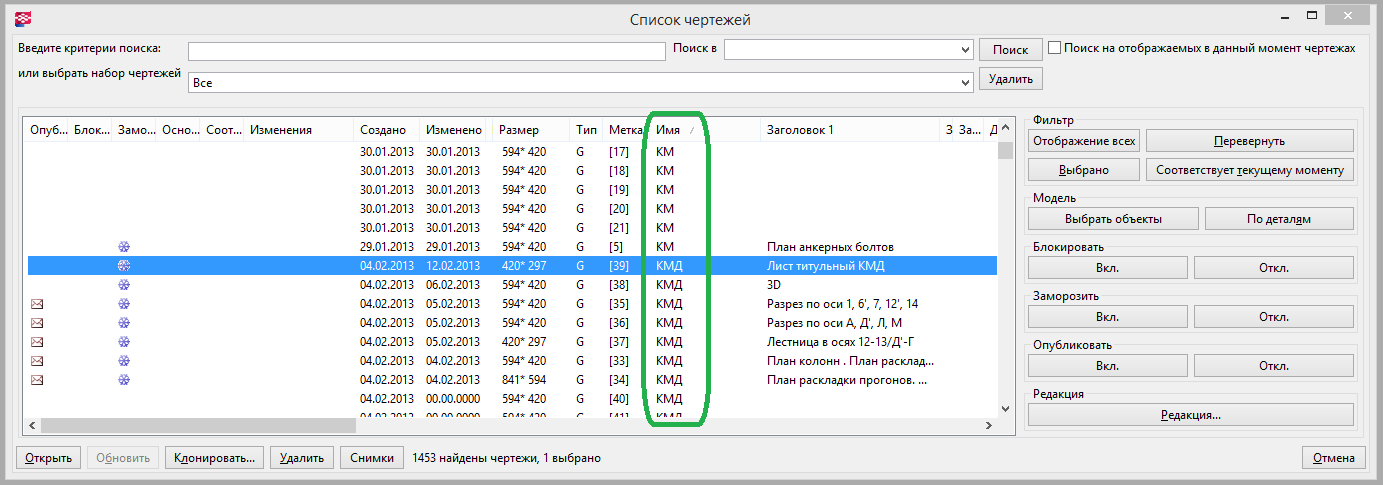

Делаю все как на скриншотах. Не Появляется марка проекта "КМД" Поставил пробел в поле 1 и на чертежах отдельных сборок появилось, но после создания из них мультичертежей опять пропали

Just_Dream
км, кмд или кж впиши в имя чертежа

Re: Как заполнить номер проекта и номер чертежа Tekla Struct
Сообщение DrBianko » 11 окт 2014, 14:31
Берется с заголовка 2 значение, КМ или КМД

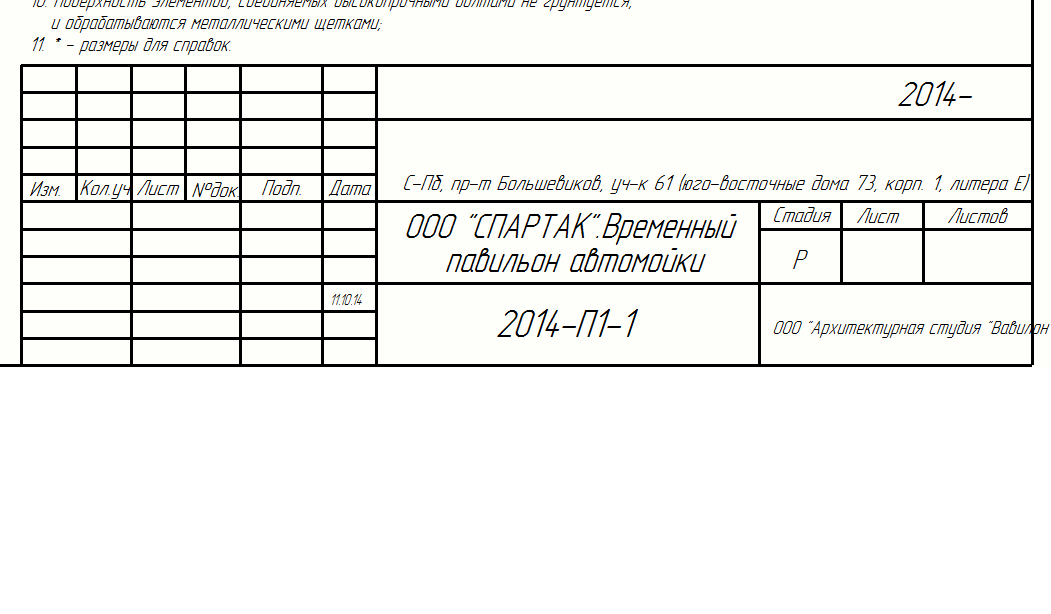

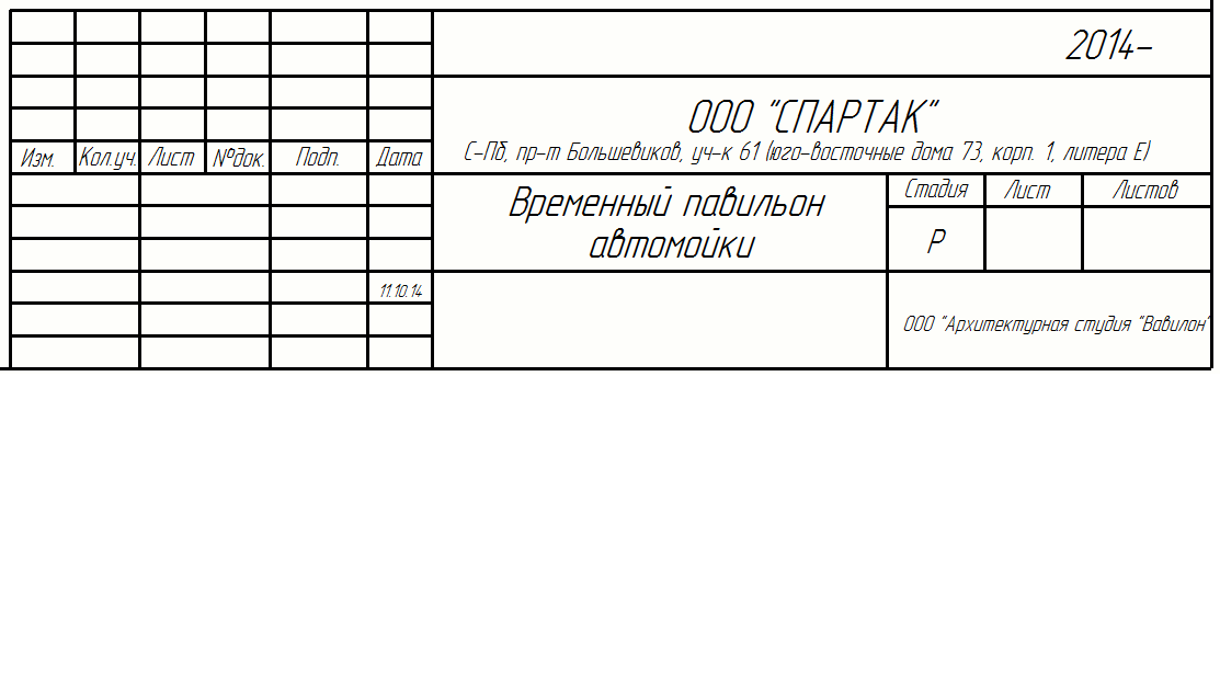

Сообщение umf2vnzm » 14 окт 2014, 12:21

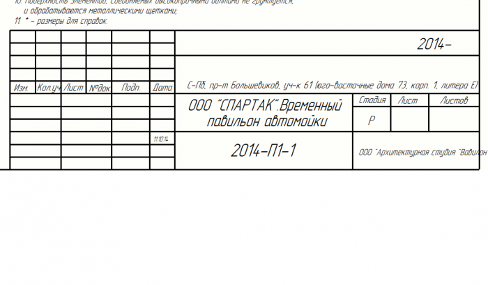

Столкнулся со следующей проблемой. Штамп заполняется некорректно, текст выходит за рамки. в чем может быть дело?
Сообщение alstey » 14 окт 2014, 12:22
Похоже с шрифтами. Нужно установить их вручную из состава обновления.
Сообщение Таран Д. А. » 14 окт 2014, 13:17
Скорее всего устанавливал апдейтер не по инструкции.
Правой кнопкой от имени администратора. Иначе шрифты не ставятся как раз.
Переставь и на момент установки на всякий заблоч антивирусы и фаерволы. Мало ли.
pravovr
Регистрация: 01 авг 2024, 08:41
Re: Как заполнить номер проекта и номер чертежа Tekla Structures
Сообщение pravovr » 01 авг 2024, 09:05
Приветствую.
Обновил WeldApp (купил) и столкнулся с такой проблемой.
В штампе, вместо названия (имени сборки: лестница, балка и т.д.) стал брать параметры из шифра проекта...514/51-Б01
А раньше было, и полностью устраивало, Балка-Б01
Подскажите, пожалуйста, как побороть
