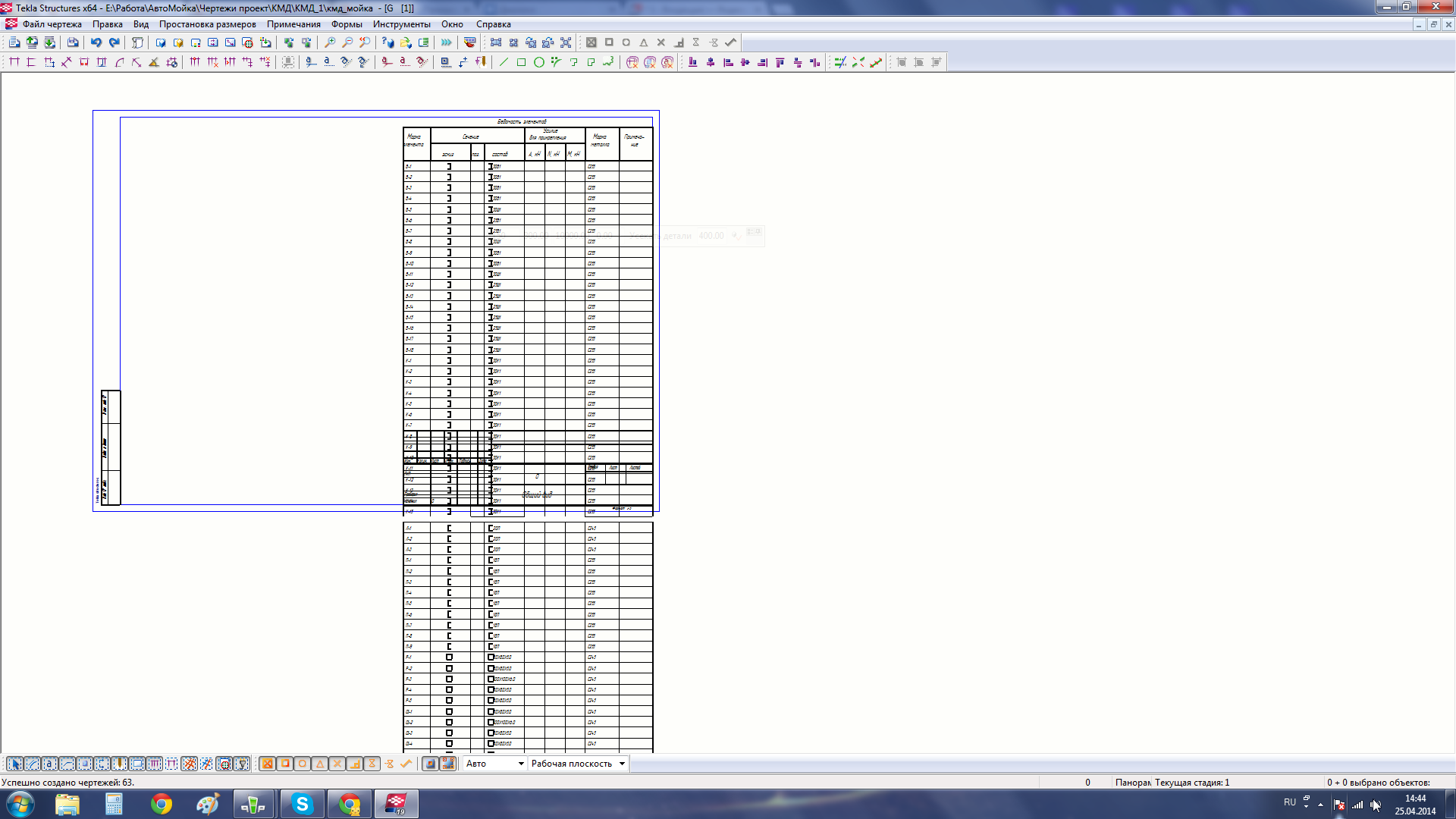

Столкнулся с такой проблемой, вывожу таблицу ведомость элементов, она выходит за границу формата. Как с подобным бороться?

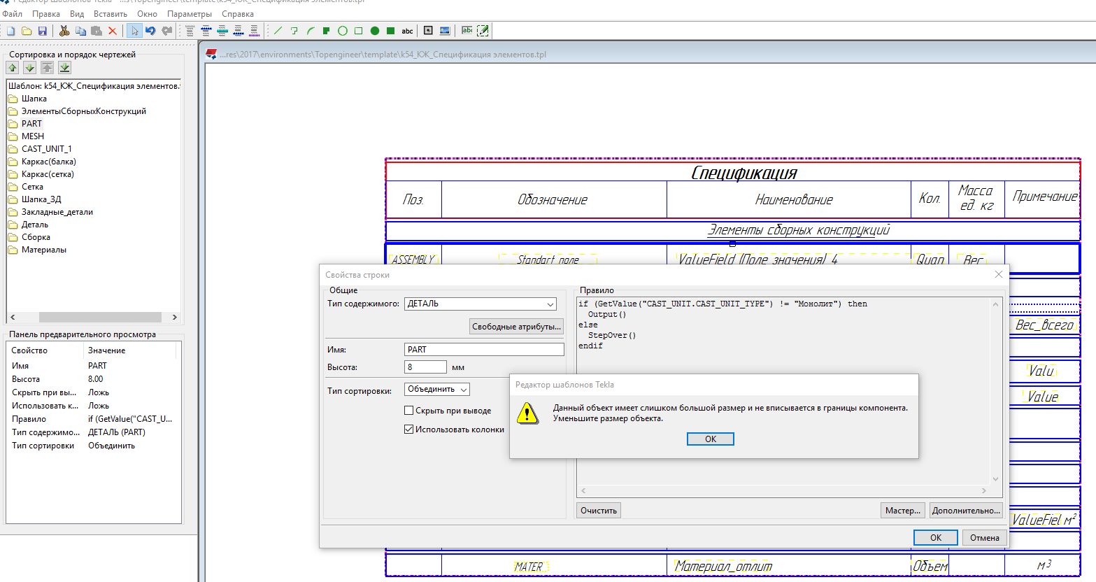

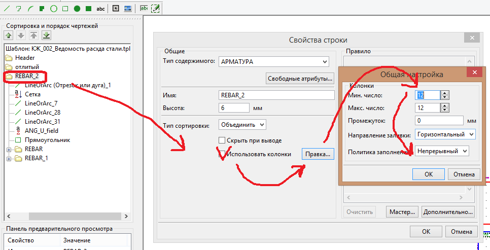

В стандартной среде вариант только 1.
Необходимо включить разбиение на столбцы.
Боюсь что если вы не работали с редактором отчетов сделать это будет трудновато
Надо в цикле указать чтобы он распадался на колонки.
Потом сделать шапку на 2 колонки или сколько там надо. Причем очень точно.
Вообще это не сложно но явно не для начинающего.

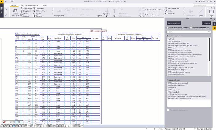

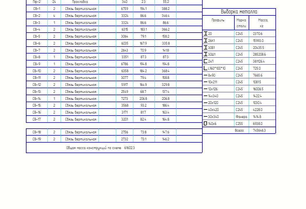

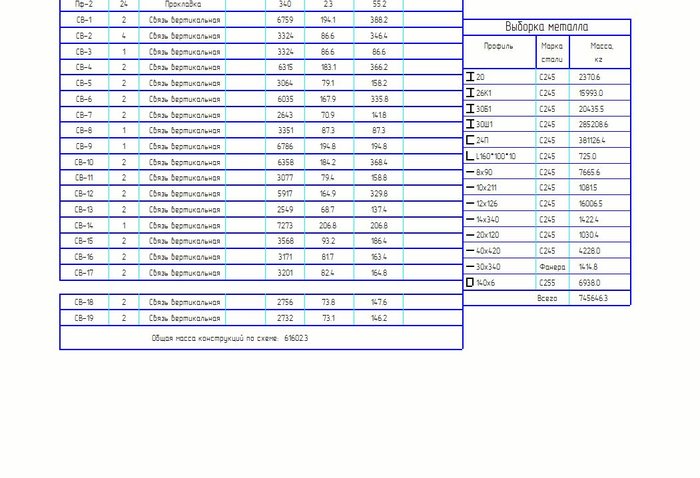

На чертеж общего вида поместил изометрию всей модели. Вставил таблицу "КМД ведомость элементов" (центральная)-конечно же не уместилась :D Попробовал разбить её на 2 колонки (справа)-конечно же не получилось :D Между строками просто образовались большие пробелы. Таблица стала: строка-большой пробел-строка...Таким простым макаром нельзя разбить таблицу?
И еще: почему таблица "КМД Ведомость отп элементов ф7" (левая) и "КМД Выборка металла" так неправильно ведут себя с массой? Они не дружат с чертежами общего вида?

Добрый день! Столкнулся с подобной же проблемой. И неверно считает массу и не смог грамотно разбить таблицу. Подскажите, нашли ли Вы какой-то выход?

Смотрите формулы подсчета массы. Ведомость металла не учитывает наплавку. Может ошибка с брутто/нетто. Может список марок не полный, какие-то позиции не захвачены в чертеж.

Список марок полный, отображал всю модель на виде 3Д. Также выводил на данный чертеж выборку металла и вместо 66 тонн выборка выдавала 161 тонну почему-то. Такая же ерунда с ведомостью металлов. Формирую отчет эксель, и там такие же цифры неверные.
Пытался поковыряться в редакторе шаблонов, но потом решил, что вряд ли проблема в этом, так как выборка металла на чертежах отправочных марок выполняется точно.

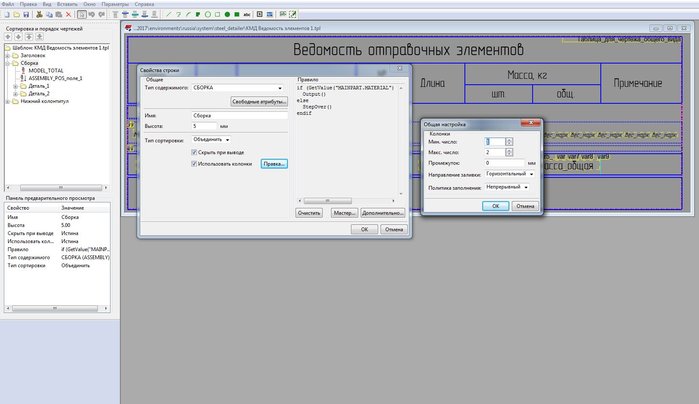

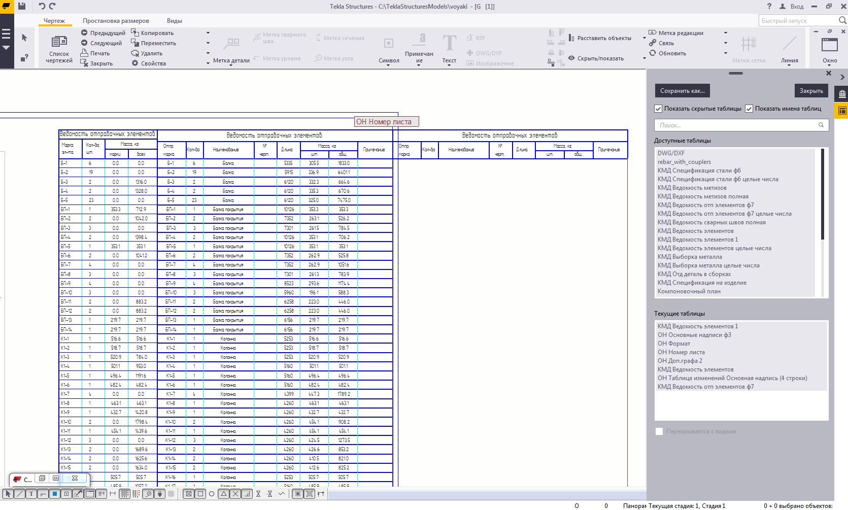

Текловский метод разбиения на колонки не подойдет его вообще можно не рассматривать.
Пока только вставка из экселя

А тема все еще актуальна. Хорошо с экселем, когда речь идет о монтажках. Но в моем случае это чертеж одной очень насыщенной сборки. Спецификация этой сборки на листе никак не размещается. Может кто уже решил эту проблему?
