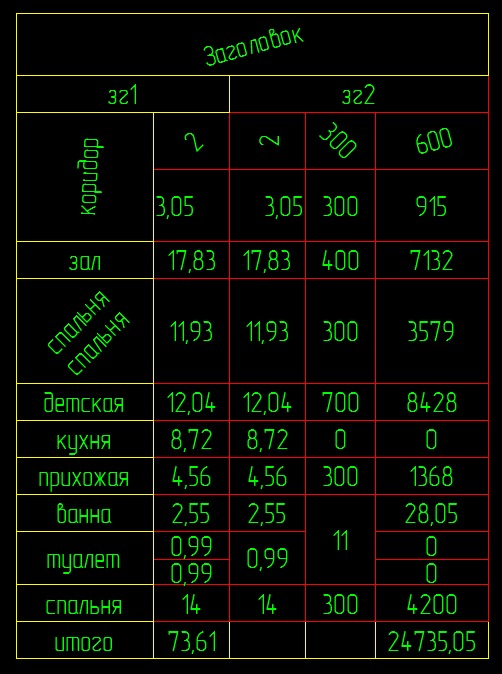

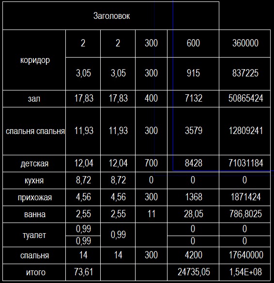

Re: Рисуем на чертеже табличку из Excel
Моя любимая табличка нарисовалась так:
А должна была так:

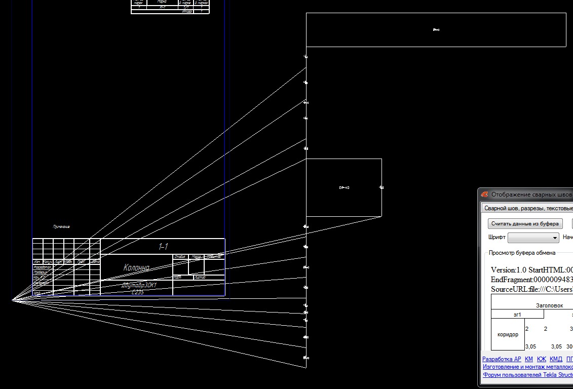

Случайно нажал на 3-ю вкладку... Ушел в простой на полчаса... Вот спасибо ![Грустный :(](./images/smilies/icon_e_sad.gif)

Скинь сам файл экселя я гляну.Danila_ZLT писал(а):Моя любимая табличка нарисовалась так:А должна была так:
- Danila_ZLT
- Сообщения: 603
- Откуда: Златоуст
Если можно? Почему не сделать?Таран Д. А. писал(а):На искосок точно не будем делать. Так как не вижу смысла.
На двух чертежах? А у меня их 5000.Таран Д. А. писал(а):У меня нумератор чертежей работает норм.
Ну дак вот он на верху в картинкеТаран Д. А. писал(а):Скинь сам файл экселя я гляну.
Нашел что поправить, теперь вот-так:Alex писал(а):Данила по поводу табличек сделанных в ексель руками знаем, такой косяк исправим, т.к в приоритете вставка отчетов с теклы.

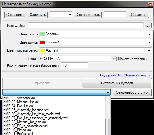

Re: Рисуем на чертеже Tekla Structures табличку из Excel
Новая версия рисовалки от 05.08.2014
Теперь принимает любые таблички.
Берет данные из буфера обмена (из экселя, таблички из браузера и тд)
Можно нарисовать ранее сформированный отчет теклы, и сформировать новый если надо.
