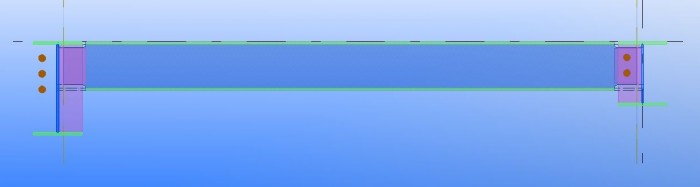

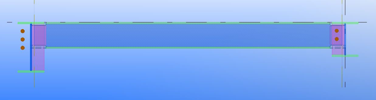

Всем привет.
Осваиваю создание компонентов.
Есть вопрос по ориентации отверстий.
Как сделать так, чтобы отверстия были на своих местах как для правой так и для левой стороны балки ?
(у меня компонент получился только для правой стороны балки)

Скорее всего у тебя главная деталь не та балка а второстепенная наоборот.
Короче. ТА балка которая режется компонентом всегда второстепенная. Которая не режется этим компонентом главная.
Так будет правильно.
У тебя будет проблема теперь с размещением болтов справа или слева от балки.
Короче, рисуешь 2 болта и с той и стой стороны балки просто потом отключаешь не нужные справа или слева.
Мы делаем это автоматом в компоненте определяя координаты через коды начала и конца. Таким образом справа или слева рисовать болты определяют сами. Но это для начинающего будет явно сложновато.
Тебе я думаю хватит отрисовки по условию.

Главная деталь- стенка балки (балки по бокам), второстепенная деталь- все три элемента балки.
Выход из этой ситуации- рисовать 2 болта и с той и стой стороны балки... а отключать 1 из них только вручную?
