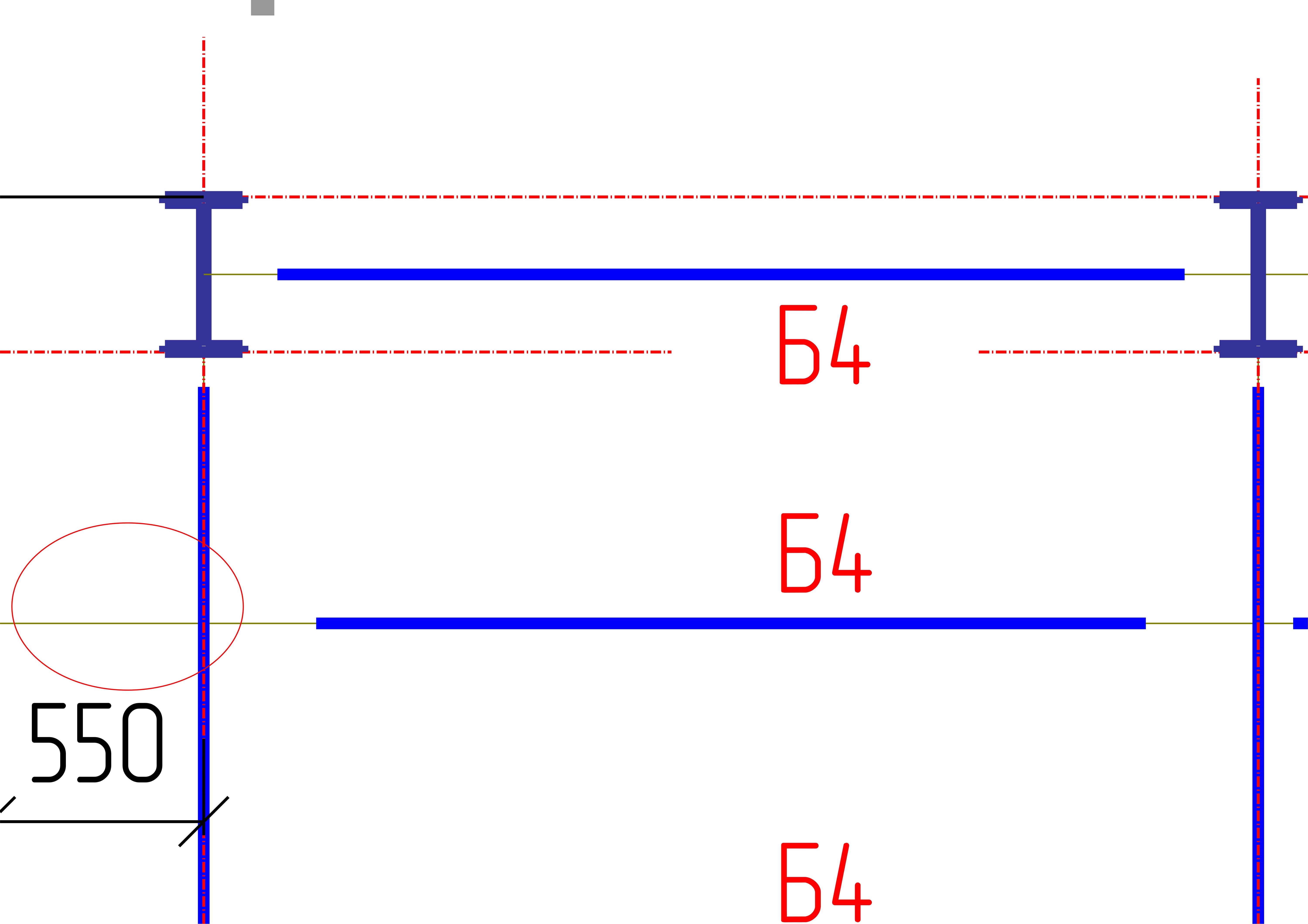

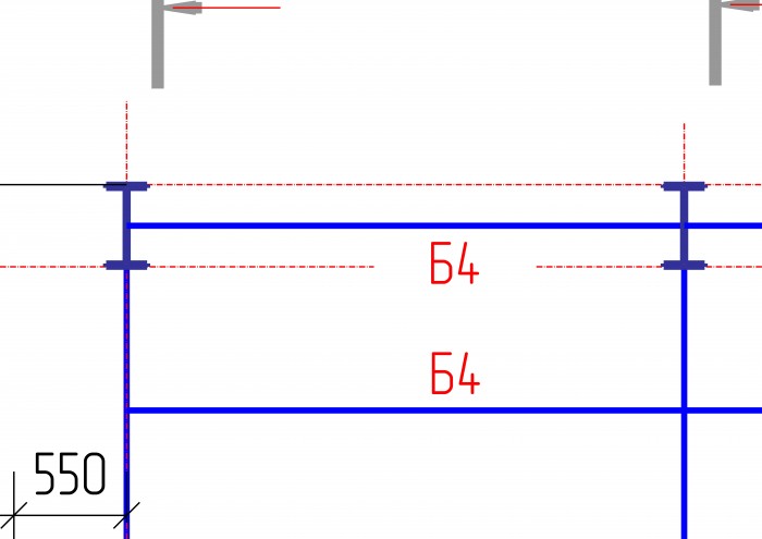

В Tekla 17 когда нужно было изобразить укороченную деталь на плане символом, вырисовывалась опорная линия между точками создания детали и сам символ детали вдоль опорной линии, но по длине укороченной детали:
В Tekla 19 в этом же случае символ детали рисуется по длине опорной линии не учитывая то, что сама балка укорочена, т.е символ детали рисуется между точками ее создания:
В Tekla 19 был введен новый параметр XS_DRAWING_PART_SYMBOL_REPRESENTATION_TYPE, который отвечает за способ отражения представления символа… Может есть еще какой-нибудь параметр, который поможет отображать символ детали как в Tekla 17?

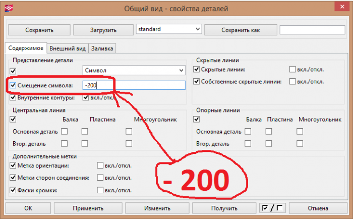

1. Проблем с прохождением экспертизы нет ни в том ни в том случае. Зачем тебе это надо? Это всего лишь схема.
2. Мы делаем часть КМ вообще в твердом теле. Это тоже допустимо и проходит экспертизу.
3. Можнео сделать как на скрине. Собственно этот параметр для этого и нужен

Я понимаю, что можно и без опорных линий, но в балках проблем нет, а в связях хочется видеть центрацию осевых линий.
Я пробовала менять смещение символа, но вместе с укорочением детали, линия опорная удлиняется за пределы точек создания детали.

Ну ты размер то подбери нужный. я то -200 наугад написал. Ну и цвет линии сделай такой же.Olga писал(а):Я понимаю, что можно и без опорных линий, но в балках проблем нет, а в связях хочется видеть центрацию осевых линий.

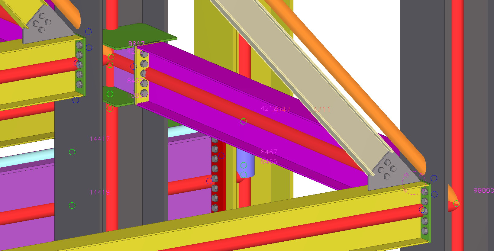

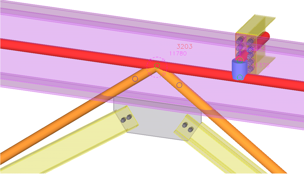

Кстати со связями там есть другая тема. Связи привести в одну точку не всегда реально. если быть точным то в центр они никогда не попадают. Связи именно поэтому меняют немного свой угол в КМД.
Так же чтобы нейтрализовать реальное расхождением профиля по высоте вставляются жесткие вставки.
Жесткие вставки эмитируют бесконечно твердое тело.
То есть расчетная модель реально отличается от готовой конструкции даже геометрически.
Жесткая вставка - голубая.
На втором изображении хорошо видно что связь не может приходить в одну точку. В противном случае фасонка будет одновременно и на колонне и на балке. Вывод: КМ- это схемы. От реальной модели он отличается. Так что не замарачивася ты так. Дотошность хороша в меру.
Лучшее враг хорошего!
