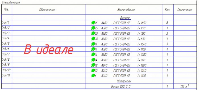

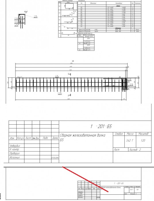

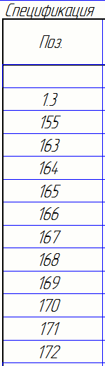

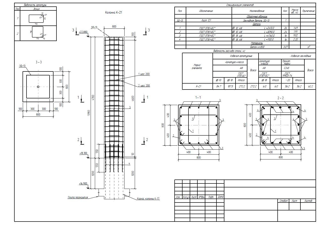

Всем привет подскажите, как изменить нумерацию позиций сейчас начинается с 150 например, а я хочу сделать чтобы начиналась с позиции 1 ...
А также как изменить количество листов на листе (см. скрин) сейчас пишет что 2.

Все проблема в том, что в модели имеется лишь 12 позиций, и хотелось бы чтобы они все нумеровались от 1 до 12, а то сейчас такое- см скрин.
На первую не смотрите там я пытался вручную поменять, но лишь добился что пишется позиция и номер семейства...

у тебя модель большая покажи. здесь сквозная нумерация. начальный номер 1. можно через префиксы деталей-задаешь разные буквы.

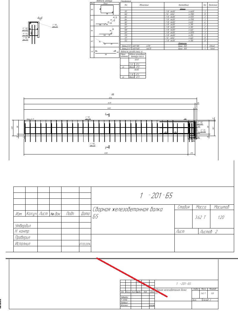

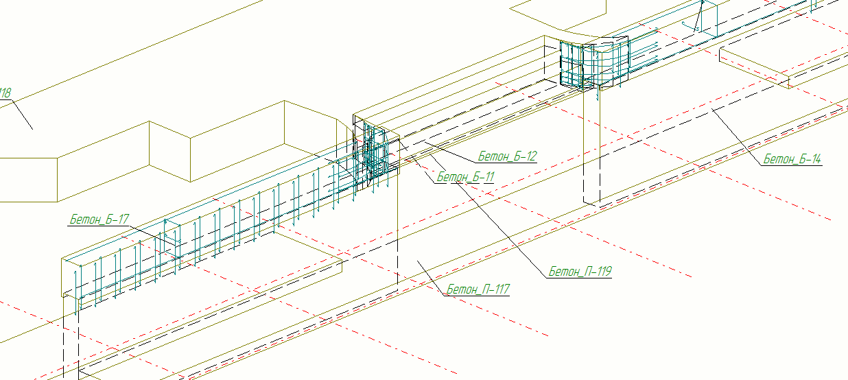

Модель вот такая (см.скрин2). Просто не пойму, как было сделано вот в этом примере (см скрин1), что нумерация позиций начинается с 1...

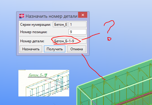

И еще вопрос как можно изменить надпись на скрине 2- например Бетон_Б-17 на Балка_Б-17 или на Б-17? Что то я с этими номерами вообще запутался в жб... :D

ckolobok писал(а): Просто не пойму, как было сделано вот в этом примере (см скрин1), что нумерация позиций начинается с 1...
Смотрю примерчик мой в массы пошел!)) Мы делали отдельный префикс для арматуры каждого элемента. Т.е. вот есть колонна К-21, вот и ставили такой префикс для арматуры данной колонны. Потому как не согласен с мнением Димы, что нумерация арматуры должна быть сквозная по более-менее крупному объекту. Это ж не стальные детали, пришла арматура на стройку и режь как хочешь.

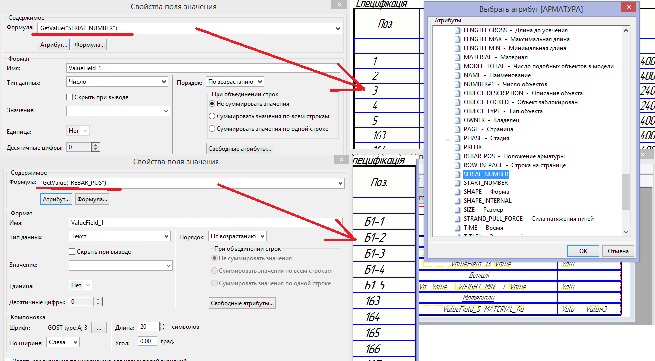

Sega писал(а):Смотрю примерчик мой в массы пошел!)) Мы делали отдельный префикс для арматуры каждого элемента. Т.е. вот есть колонна К-21, вот и ставили такой префикс для арматуры данной колонны. Потому как не согласен с мнением Димы, что нумерация арматуры должна быть сквозная по более-менее крупному объекту. Это ж не стальные детали, пришла арматура на стройку и режь как хочешь.
Ага пошел, хорошее оформление)) Я так понимаю можно сделать так (при этом пронумеровать все арматурные стержни? -см.скрин, т.е. там где позиция арматуры поставить serial number вместо rebar pos?

ckolobok писал(а): Я так понимаю можно сделать так (при этом пронумеровать все арматурные стержни? -см.скрин, т.е. там где позиция арматуры поставить serial number вместо rebar pos?
У меня стоит rebar pos, но я менял еще в расширенных параметрах содержимое номера положения арматуры. Но, видимо, так как вы предлагаете тоже можно.

Sega писал(а):У меня стоит rebar pos, но я менял еще в расширенных параметрах содержимое номера положения арматуры. Но, видимо, так как вы предлагаете тоже можно.
А не подскажите где это точно меняется, куда можно зайти?)
А также как можно убрать надпись "бетон", а то она мне не нравиться?)

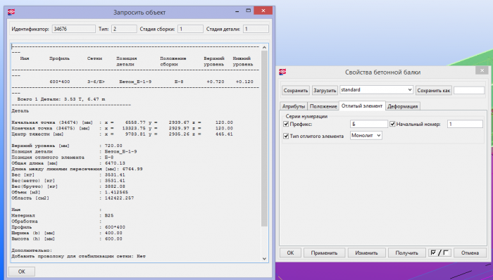

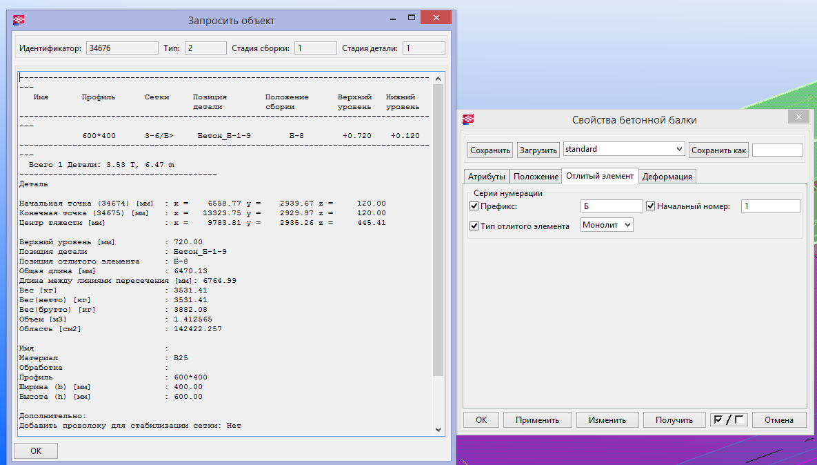

свойства детали покажи
ckolobok
Сообщения: 17
Регистрация: 11 мар 2014, 11:10
Re: Нумерация позиций арматуры в Tekla Structures
Сообщение ckolobok » 14 мар 2014, 17:18
vladimir_a писал(а):свойства детали покажи
Прикрепляю скрин свойста детали...
Sega писал(а): У меня стоит rebar pos, но я менял еще в расширенных параметрах содержимое номера положения арматуры. Но, видимо, так как вы предлагаете тоже можно.
А что там нужно поменять?, а то как я поменял не очень хорошо получается, надпись на чертежах (позиция арматуры) остается Б1-5, а как ее просто поставить 5 нельзя... что есть не хорошо))
или может кто подскажет, как на чертежах позицию поставить без Б1 (сейчас Б1-5)?
C этим разобрался!
А вот с подписью деталий как в скрине пока вопрос...
Что-то вопросов больше с оформлением черз с самим армированием, жесть...))) В ревите может и быстрее бы получилось, хотя он мне как-то не очень понравился....

Вот никак не могу понять, как можно убрать надпись "бетон", а то она мне не нравиться?)
Сообщение vladimir_a » 17 мар 2014, 13:45
Там видать программно
Сообщение CuPo>I<a » 17 мар 2014, 13:56
ckolobok писал(а):...как можно убрать надпись "бетон"...
а не пробовали поискать в расширенных параметрах переменые со словом prefix?
Сообщение Таран Д. А. » 17 мар 2014, 15:23
Я просто отрезаю MID :ugeek:
Sega
Сообщения: 25
Регистрация: 23 янв 2014, 08:18
Сообщение Sega » 18 мар 2014, 06:22
Таран Д. А. писал(а):Я просто отрезаю MID :ugeek:
Дим, проще через расширенные сделать один раз, потом этот мид не таскать дальше.
ckolobok
Сообщения: 17
Сообщение ckolobok » 25 мар 2014, 15:56
А как там нужно написать, а то у меня толком не получилось убрать... Я его просто скрыл и дописал текстом...

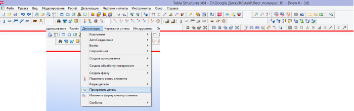

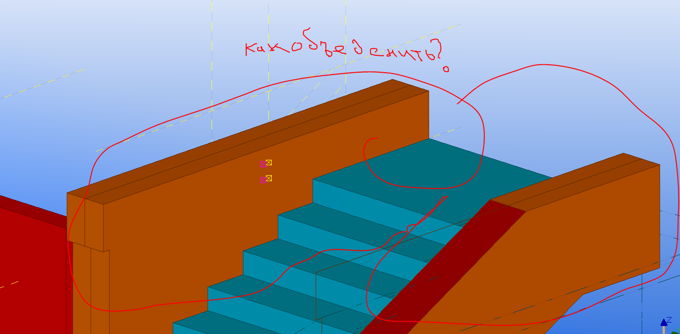

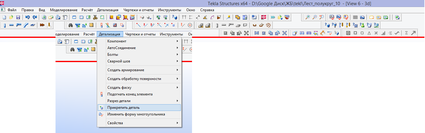

А также еще один вопрос, как обьеденить 2 элемента, чтобы в спецификации был один лишь общий обьем бетона, а не состоящий из двух и более?
Zezza
Сообщения: 152
Сообщение Zezza » 27 мар 2014, 06:28
ckolobok писал(а): А также еще один вопрос, как обьеденить 2 элемента, чтобы в спецификации был один лишь общий обьем бетона, а не состоящий из двух и более?
На панеле детализации, там где обрезка и подгонка, команда прикрепить к детали (зелененькая).
Ага, нашел, спасибо большое!!! А как можно эту кнопку вынести на панель?

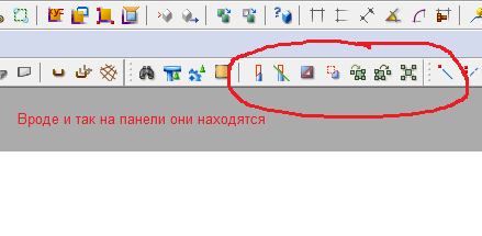

Так они уже там

Вложение 122.png больше недоступно
У меня там такого и нету) Да в принципе и интересно как можно некоторые кнопки вынести на панель.
Zezza
Сообщения: 152
Сообщение Zezza » 28 мар 2014, 12:18
Инструменты-->Настроить
Слева панели, справа команды, стрелочками туда-сюда, что хотите, то творите

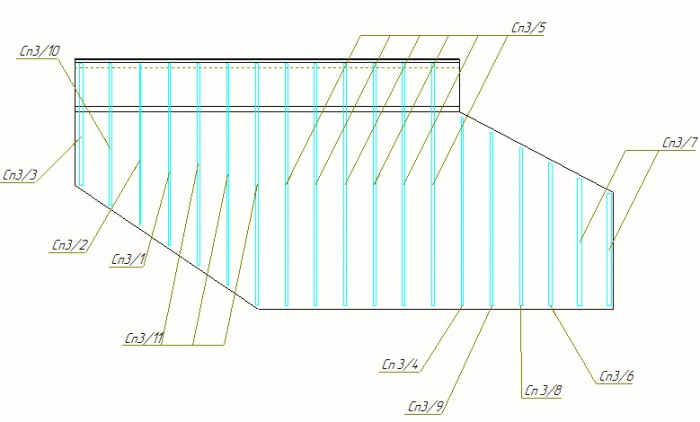

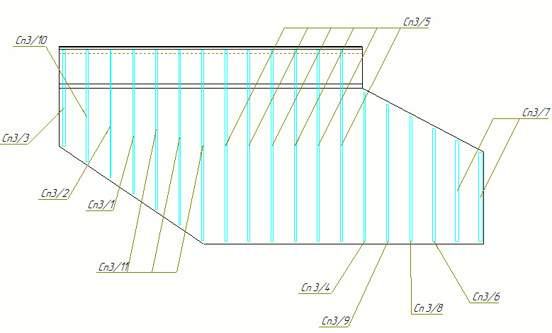

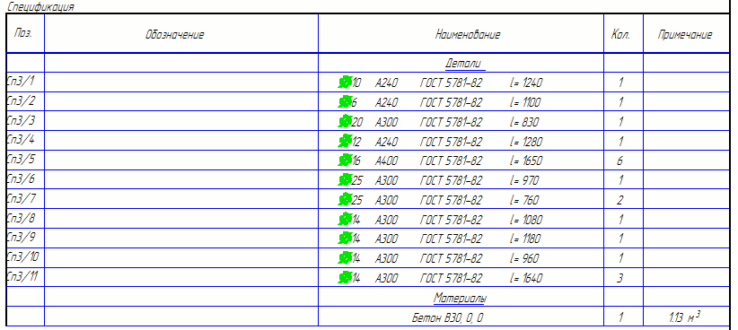

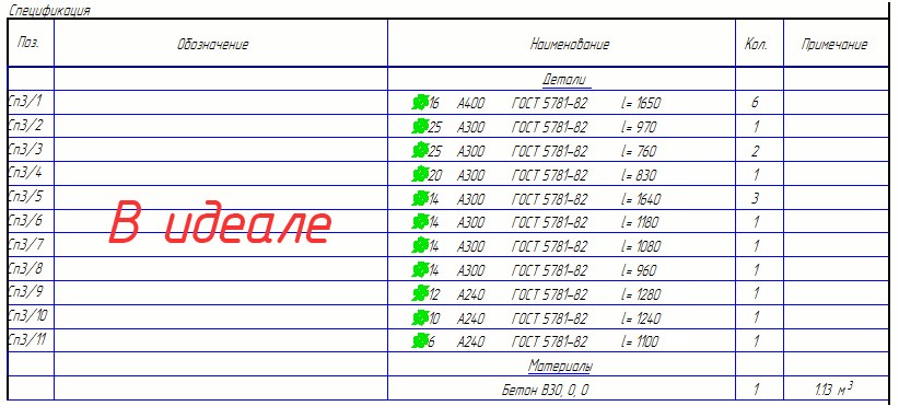

Алгоритм нумерации позиций арматуры
Сообщение pavelkutas » 15 май 2014, 15:39
Задача: создание отдельных чертежей на разные отлитые элементы. У каждого элемента спецификация своя, начинается с позиции 1. Добиваюсь этого заданием префикса для всех арматурных стержней конкретного отлитого элемента.
Результат: см. вложения - нумерация в порядке возрастания, ок. Но не по классам. Не по диаметрам. В идеале нужно сделать вывод позиций арматуры в спецификации на чертеже от большего диаметра к меньшему + группировка по классам.
Вопросы: как можно настроить сам принцип нумерации, чтобы программа присваивала номера арматурным стержням, начиная с большего диаметра? Или хотя бы по классам? От А500 к А240 сверху вниз? Каким образом в программе происходит нумерация арматурных стержней? Сам алгоритм? С какого стержня начинается нумерация?
и самый главный вопрос - поз. 5, 7, 11 это группа арматурных стержней. Кол-во в спецификации отображает верно, а длину только одного стержня. Реально настроить вывод в стиле, например "L=500... 700 через 100 мм"?

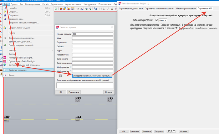

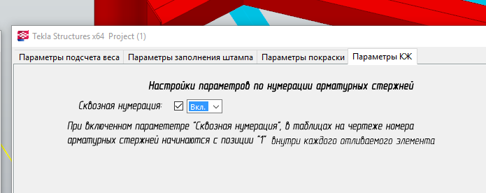

Добрый день. Может кто-нибудь написать подробную инструкцию, как нумерацию арматуры в объекте делать не сквозной? Т.е. для каждого монолитного элемента нумерация начинается с 1 без всяких префиксов. Пробовал и менять в шаблоне где позиция арматуры serial number вместо rebar pos, так же в файле объекта objects.inp атрибут REBAR_SEQ_NO менял строчку с attribute("PRODUCT_DESCR", "j_Product_description", string, "%s", no, none, "0.0", "0.0") на attribute("PRODUCT_DESCR", "j_Product_description", string, "%s", yes, none, "0.0", "0.0") и правил это в Диагностике и изменении определений атрибутов и делал нумерацию через приложение RebarSeqNumbering, но ничего не помогло.
Прошу советов у знающих людей

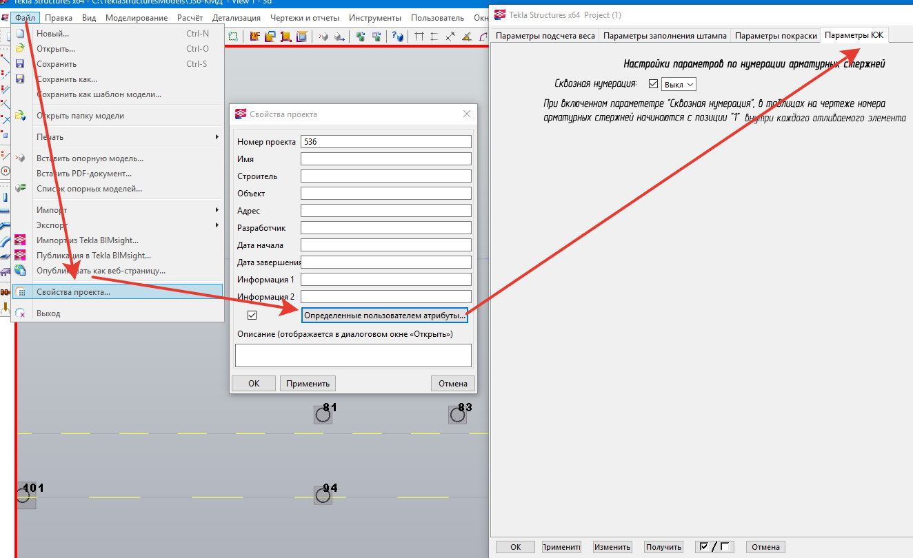

Сообщение pavelkutas » 21 авг 2017, 10:04
Я уже отошёл от КЖ, но что на счёт этого переключателя в среде? Пробовали?
скв нум.png (23.96 КБ) 4746 просмотров
JonnyDi
Сообщения: 6
Регистрация: 23 июн 2017, 12:44
Сообщение JonnyDi » 21 авг 2017, 15:04
Не пробовал, не находил такую панель параметров. В каком она меню? Похоже на среду от Топинженера
Сообщение pavelkutas » 21 авг 2017, 15:09
Да, среда топинженер
JonnyDi
Сообщения: 6

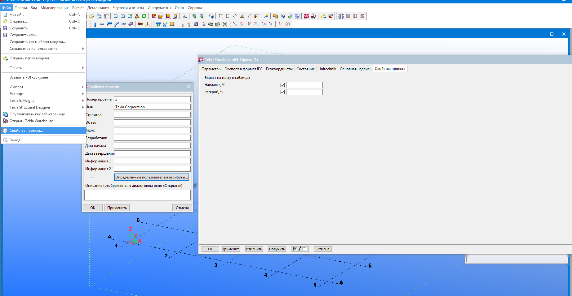

Сообщение JonnyDi » 21 авг 2017, 15:55
У обычных людей это выглядит так)
daiman444 нашел решение, очень помог этим, вот ссылка на его решение viewtopic.php?f=6&t=3736&p=20869#p20869
