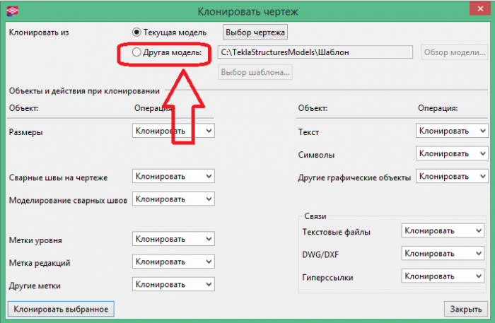

- Сообщения: 2874
Re: Копирование сборок между моделями Tekla Structures
Клонировать можно из одной модели в другую работает на ура.

- Сообщения: 2874
Так Если нужно скопировать чертеж.Danila_ZLT писал(а):как????Таран Д. А. писал(а):Клонировать можно из одной модели в другую работает на ура.
А если нужно часть модели то объединить в компоненте ДЕТАЛЬ далее импорт экспорт.
- Сообщения: 2874
2 теклы не нужно одной достаточно. Скрин вышеCuPo>I<a писал(а):как привязвться к второй модели?pdimav писал(а):...

Таран Д. А. писал(а): Если нужно скопировать чертеж.
![В шоке :shock:](./images/smilies/icon_eek.gif)
Таран Д. А. писал(а): А если нужно часть модели то объединить в компоненте ДЕТАЛЬ далее импорт экспорт.
![Вопрос :?:](./images/smilies/icon_question.gif)

- Сообщения: 2874
Какие проблемы то. Все работает на ура.mbetin2005 писал(а):Как-то не было проблем копирования из одной модели в другую в других программах (AutoCAD, SolidWorks), а здесь какие-то проблемы, почему?![]()
