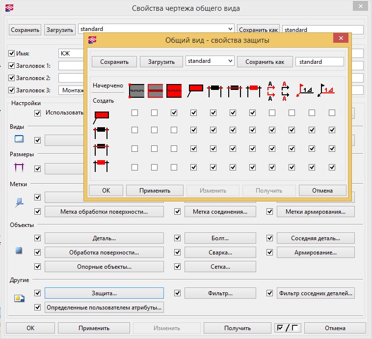

Как в чертеже убрать скрытие текста при наложений на другой текст или символ?
Re: Перекрывающиеся объекты чертежа Tekla Structures
Сообщение Таран Д. А. » 11 фев 2014, 09:48
Для этого есть специальное меню ЗАЩИТА.
Ну еще и в расшибленных настройках можно покапать.
Сообщение CuPo>I<a » 11 фев 2014, 10:37
rka писал(а):Как в чертеже убрать скрытие текста при наложений на другой текст или символ?
XS_USE_LINECLIP=FALSE
