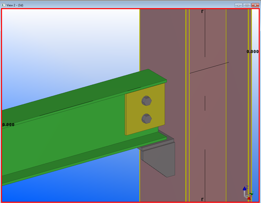

Банальный вопрос - как сделать расчет на необходимое и достаточное кол-во болтов, скажем самого просто узла соединения балки и колонны через опорный столик и фасонку на болтах?

открываем серию 2.440 и смотрим там шарнирные узлы. не забываем при необходимости учитывать момент от экцентриситета установки болтов - в случае, приведенном на картинке, учет момента не нужен, при креплении к стенке колонны- обязательно учитываем.
