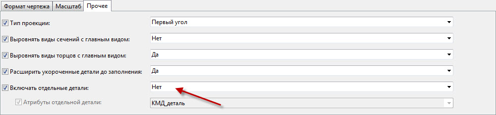

сделайте как у меня. детали вставляйте выделив в чертеже, правая кнопка мыши-создать виды отдельной детали
Re: Клонирование чертежей
Сообщение CuPo>I<a » 03 апр 2012, 04:59
детали вставляйте связыванием однодетальных чертежей

Сделал как посоветовали. Создал чертеж колонны с выключенными отдельными деталями, но при клонировании размеры строятся по не понятной логике и никак не соответствуют чертежу - прототипу (чертежи отд. дет. не связывал и не создавал). Или размеры в любом случае править при клонировании?????

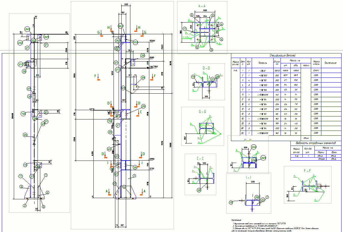

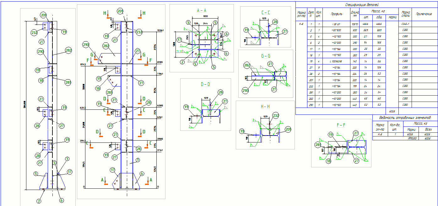

Вот что у меня получается при клонировании
2. Клон
1. Прототип
Сообщение Таран Д. А. » 03 апр 2012, 10:11
ОООО.. дак у тебя еще отлично клонируется!!

Re: Клонирование чертежей в Tekla Structures
Сообщение Таран Д. А. » 03 апр 2012, 12:09
Колонны это самый сложный элемент конструкций. Остальное клонировать я будет лучше. Чем проще чертеж тем лучше клонируется.
Сообщение Айдар » 03 апр 2012, 14:04
При клонировании колон, ферм и т.п. сложных сборок размеры лучше всего вообще игнорировать, виды колонны, как видно выше, начинают прыгать именно из-за них! Да и большую часть размеров либо удаляй либо редактируй :!:

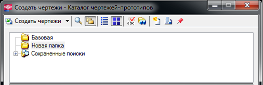

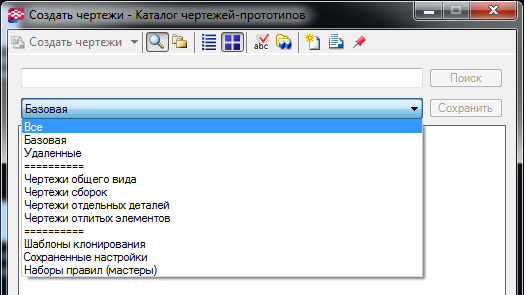

Подскажите как в каталоге чертежей прототипов в режиме поиска добавить раздел?Если создать в режиме обзора папок, то в поиске не появляется.
Пример: в мануале для каталога компонентов "Информация о создаваемых папках хранится в файле ComponentCatalogTreeView.txt, который находится в папке ..\TeklaStructuresModels\<model>\attributes\. "Может для каталога чертежей прототипов тоже есть файл?
Заранее благодарен

Alex
Сообщения: 236
Сообщение Alex » 02 июл 2012, 10:24
А зачем нужен новый раздел?
Я на почту выслал некоторую информацию о каталоге чертежей прототипов, надеюсь поможет.

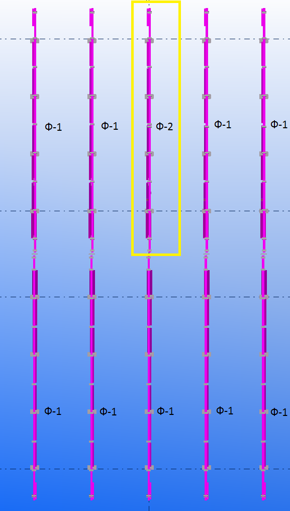

На картинке во вложении 2 вида ферм (отличаются расположением уголков под прогоны). ферма Ф-2 скопирована поворотом фермы Ф-1+изменения деталей (главной детали не касался). Дальше был сделан чертеж на марку Ф-1 (марка для чертежа взята с нижнего ряда ферм). При попытке склонировать чертеж на Ф-2 с чертежа Ф-1 получается полная каша, все разлетается.

Сообщение vladimir_a » 30 янв 2014, 08:23
CuPo>I<a писал(а):На картинке во вложении 2 вида ферм (отличаются расположением уголков под прогоны). ферма Ф-2 скопирована поворотом фермы Ф-1+изменения деталей (главной детали не касался). Дальше был сделан чертеж на марку Ф-1 (марка для чертежа взята с нижнего ряда ферм). При попытке склонировать чертеж на Ф-2 с чертежа Ф-1 получается полная каша, все разлетается.
Все что я пробовал, описывать не буду:) можно как-то решить эту проблему?
может заново построить :?:
покажи хоть что получается

Сообщение CuPo>I<a » 30 янв 2014, 10:55
поверь на слово, смотреть там нечего:) все плохо. детали разворачиваются. показать не могу, уже сделали чертеж заново.
экспериментировал долго, решил пока для себя, что для зеркальных марок делать надо так:
- делаем для таковской марки чертеж
- клонируем с этого чертежа чертеж для наковской марки
- вставляем виды с таковского чертежа в наковский
- зеркалим размеры, выноски, переносим их на зеркальную марку
получается все равно быстрее, чем заново делать

Сообщение dimitriy_popov » 30 янв 2014, 11:12
CuPo>I<a писал(а):поверь на слово, смотреть там нечего:) все плохо. детали разворачиваются. показать не могу, уже сделали чертеж заново.
т.е. ориентация сборки в чертеже "по модели"? Если да, то поведение теклы очевидно и предсказуемо.
Раньше работал в 15 текле и там "такие моменты" клонировались на "ура" в независимости от ориентации сборки в модели.

Сообщение paps » 31 янв 2014, 16:31
При работе над чертежами ферм заметил следующее:
1. если зеркально копировать - клонирование отвратно;
2. если копировать с поворотом - клонирование более-менее, но не айс;
Экспериментировал долго и нудно. Для себя сделал вывод когда клонирование приводит к минимальным правкам клона:
1. в модели копировать ферму только через поворот;
2. геометрия ферм одинаковая, отличие только в деталях (столик, ухо, фланец и т.д.)
2. чертеж прототип не должен содержать видов отдельных деталей;
3. чертеж прототип должен быть разморожен и разблокирован.
