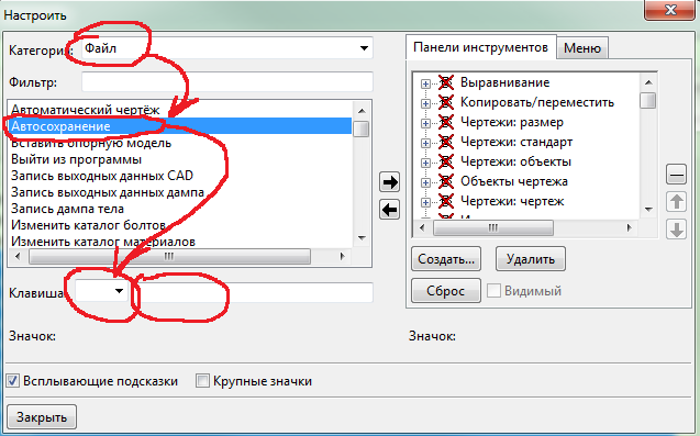

Re: Проблема со скоростью работы
Вынеси автосохранение отдельной кнопкой.
Период автосохранения увеличь допустим до 10 часов. Чтобы автосохранения вообще не было.
Потом сохраняйся только автосохронением. Так работает намного быстрее.

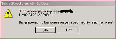

В таком случае на сервере создается новый пользователь в модели и за ним будет сохранятся создание чертежа (по НИКу) . И при открытии чертежа будет выводится запрос о работе с чертежом другим пользователем_1 или пользователем_2, которое сохраняется "намертво" в модели.Таран Д. А. писал(а):При больших моделях рекомендую запускать на одном компьютере сразу две теклы. При нумерации использовать одну из запущенных версий программ а для работы в модели и ли чертежах использовать вторую теклу в той же модели.
Так каким же образом это экономит время и ресурсы, если необходимо двойное сохранение, постоянный запрос на окрытие чертежа при несовпадении НИКа на сервере?

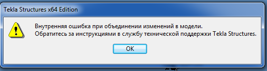

Здравствуйте, может кто сталкивался с проблемой, при использовании двух клиентов Теклы на одном копьютере возникает проблема при сохранении одной из моделей. Текла выкидывает ошибку.
Re: Проблема со скоростью работы Tekla Structures
Возможно на одном компе если нажать сохраниться одновременно в 2х версиях модели будет глюк. Не пробовал так делать. Но есть основание полагать что может случиться подобное.
