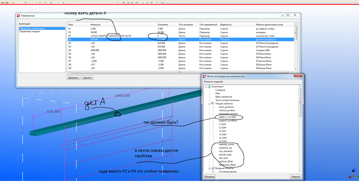

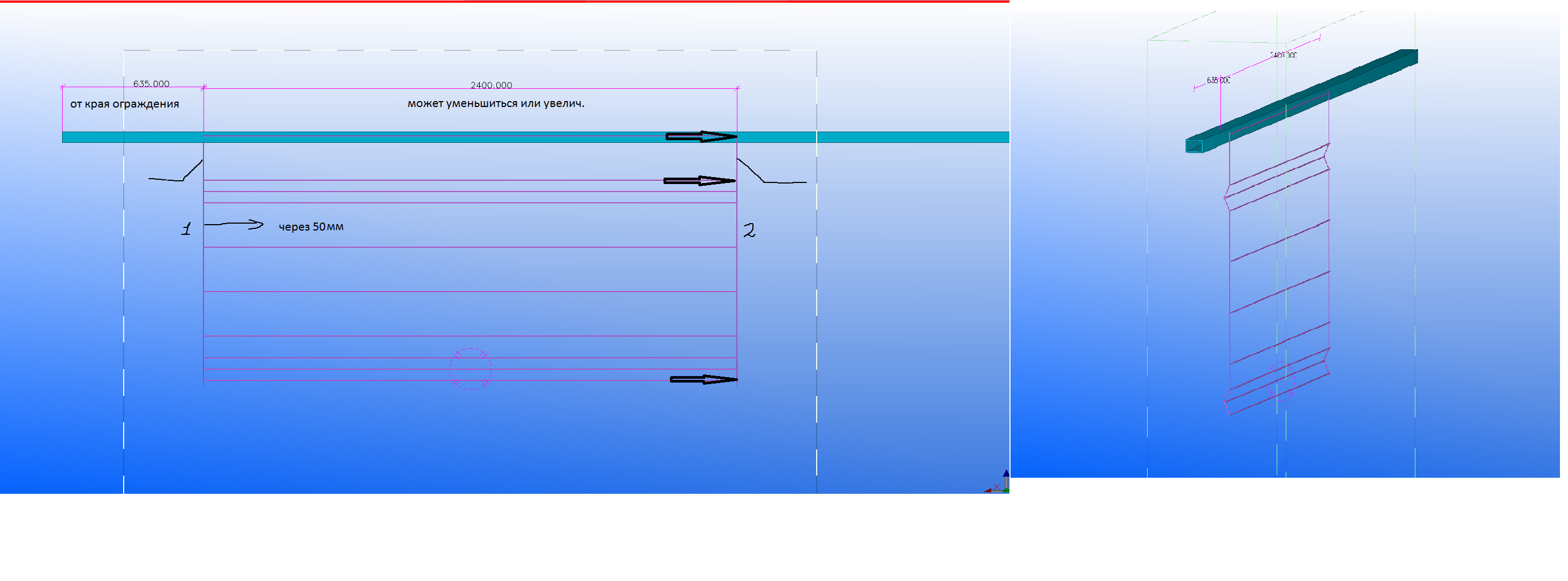

всем добрый день. Задумал сделать интересный компонент "сетка на ограждения". суть в том что сетка имеет разные длины, шаг вертикальных прутков строго 50 мм, в моем случае величину сетки задает верхний горизонтальный пруток. Подскажите как создать переменную массива.
- Сообщения: 291
- Откуда: Днепропетровск
Re: Массив в пользовательском компоненте
29-ый компонент - массив элементов. его надо создать вниутри своего компонента. по использованию -смотреть хелп, если не поможет - пишите
- vladimir_a
- Сообщения: 699
массив изменить. потом появятся dist between и numberАрсен А. Э. писал(а):всем добрый день. Задумал сделать интересный компонент "сетка на ограждения". суть в том что сетка имеет разные длины, шаг вертикальных прутков строго 50 мм, в моем случае величину сетки задает верхний горизонтальный пруток. Подскажите как создать переменную массива.
Есть ли способ в уже созданный массив добавить детали? А то если что, то изначально в массив не включить, придётся создавать массив заново.
нужно создавать заново.sivolday писал(а):Есть ли способ в уже созданный массив добавить детали? А то если что, то изначально в массив не включить, придётся создавать массив заново.
