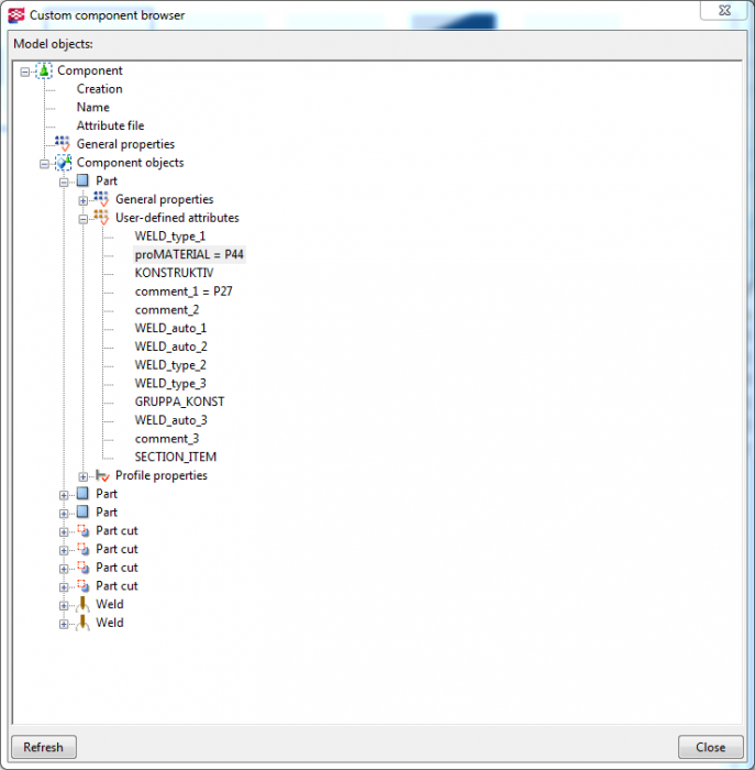

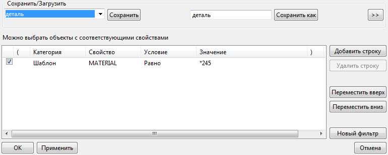

Никто не сталкивался - компонент "Сварной двутвар" (и аналогичные ему "Сварной короб" и т.п.) из среды КМД_РУС - не позволяют фильтровать детали по марке стали (материалу)? Детали, созданные компонентом, скрываются при любом значении фильтра "Детали - материал". Расчленение компонента не помогает.
Предпологаю, что причина может быть в создании компонента в старой версии Tekla (работаю в 17-ой), и при этом используется такой странный пользовательский атрибут, как "proMaterial", при этом в пользовательских атрибутах детали его нет, а в дереве компонента есть:

За материал и профиль отвечает вкладочка "Profile properties".
IMHO Как-то странно вы себе структуру Теклы себе представляете. Ищете профиль и материал в "Определенных пользователем атрибутах".

Владимир Шнейдер писал(а):Никто не сталкивался - компонент "Сварной двутвар" (и аналогичные ему "Сварной короб" и т.п.) из среды КМД_РУС - не позволяют фильтровать детали по марке стали (материалу)? Детали, созданные компонентом, скрываются при любом значении фильтра "Детали - материал". Расчленение компонента не помогает.
Вложение snap_001.png больше недоступно
об этом было ранее. pdimav вроде предложил решение
viewtopic.php?f=16&t=18&p=4379#p4368/
проверил только так и работает

да я то нормально представляю, просто такой польз.атрибут только тут и увидел.
Стандартные способы не работают в данном компоненте.
vladimir_a , спасибо, нашел после своего поста, действительно, так работает, хоть и недокументирован такой способ.
