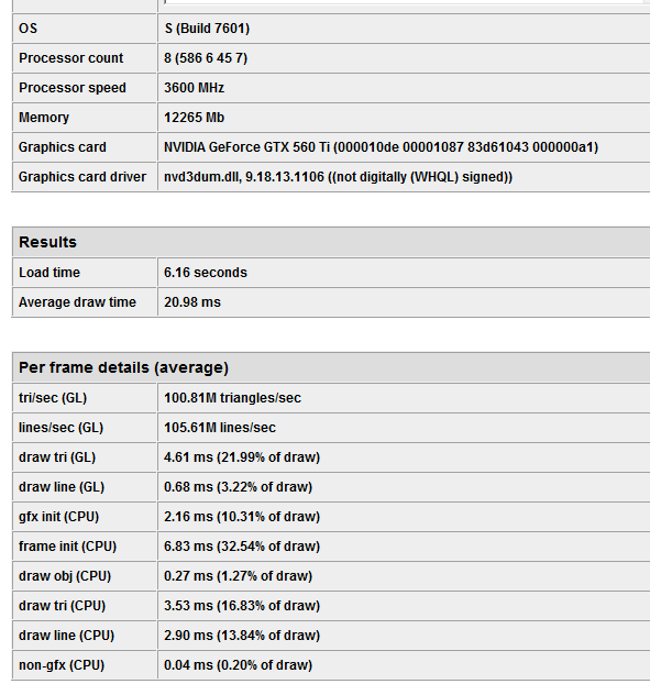

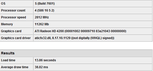

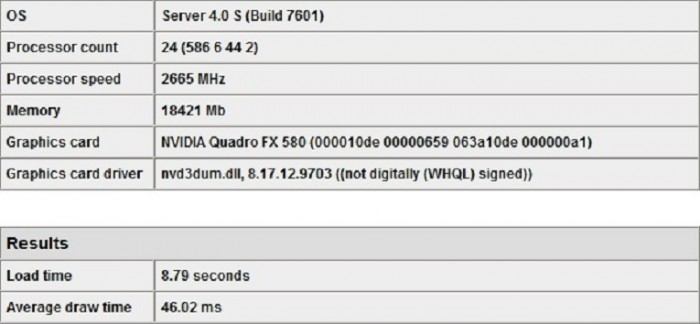

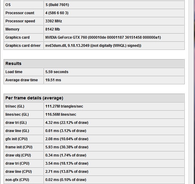

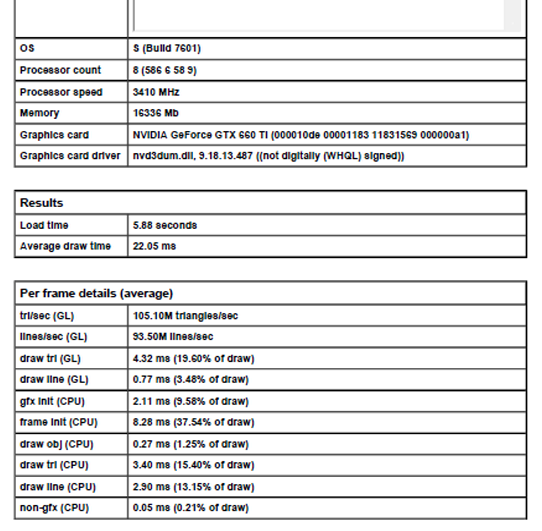

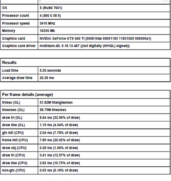

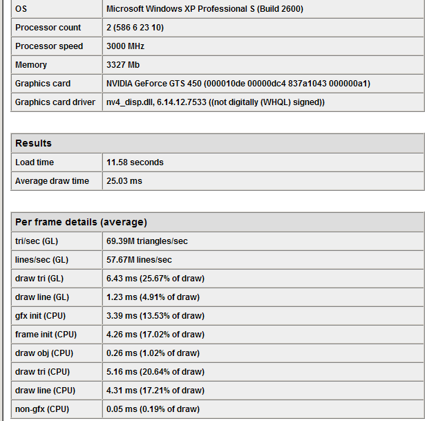

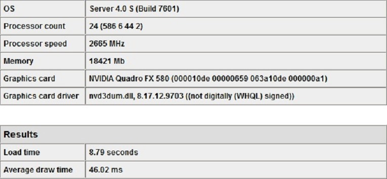

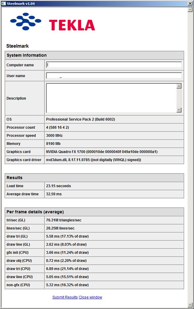

По ссылке утилита Steelmark от Теклы для для тестирования видеокарт. Хотелось бы составить рейтинг карточек для сравнения. Какие у вас цифры?
http://depositfiles.com/files/lryzujwch
NVidia Geforce 540M:
Load time: 9.76 s
Average draw time: 21.92 ms
p.s как вставить в сообщение гиперссылку?
Load time: 9.76 s
Последний раз редактировалось bdv06 05 авг 2012, 13:00, всего редактировалось 1 раз.
Re: Компьютер для Tekla Structures
32-разряда, 3,57 Гб
NVidia Geforce GTX 560
Load time: 6.77 s
Average draw time: 22.61 ms
Load time: 6.77 s

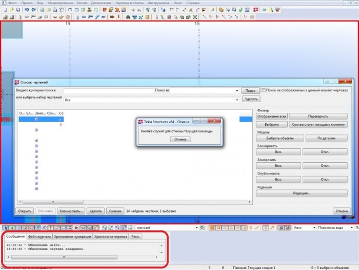

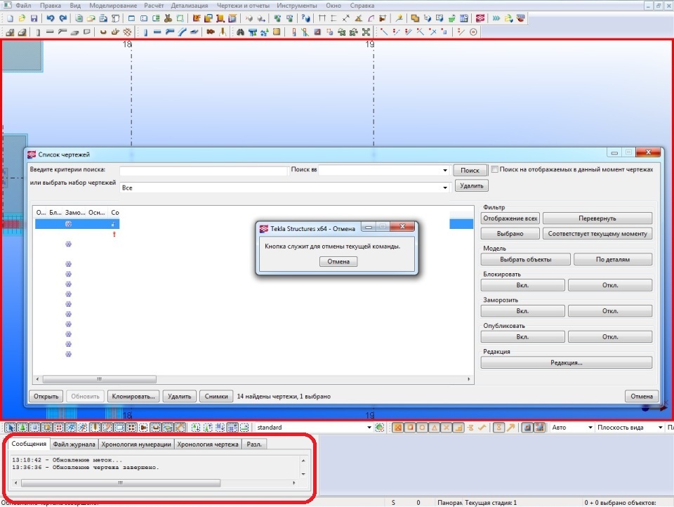

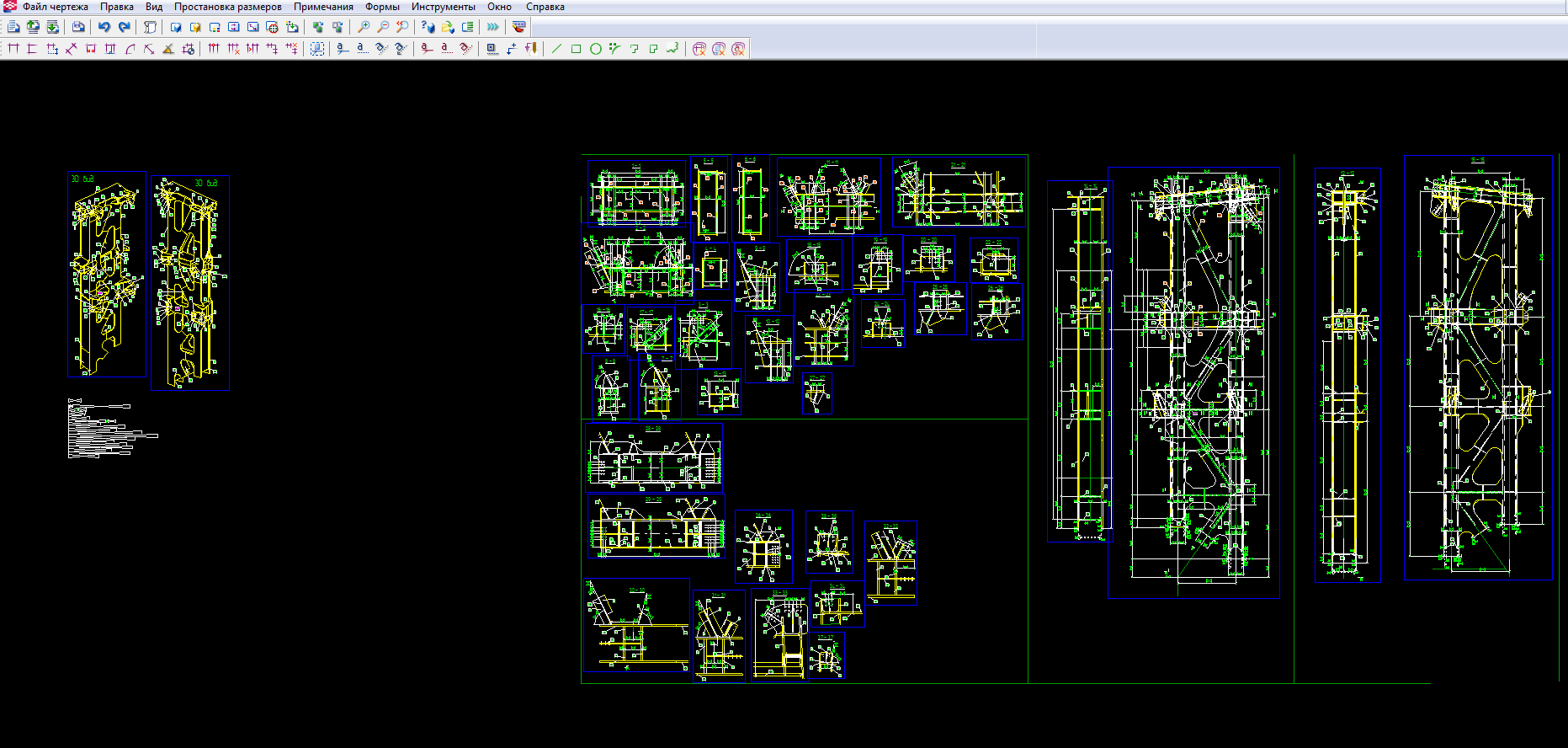

при работе с большими моделями (работа в мног.режиме, модель:деталей 60 000, всего объектов 350 000)
и обладая достаточно мощными ПК всеравно наблюдаются большие тормоза!
Кто как решает данную проблему?

- vladimir_a
- Сообщения: 699
Спасибо. Вечером результаты выложу
- vladimir_a
- Сообщения: 699
Вопрос: нужно ли отключать Hyper-Threading?vla писал(а):Спасибо. Вечером результаты выложу

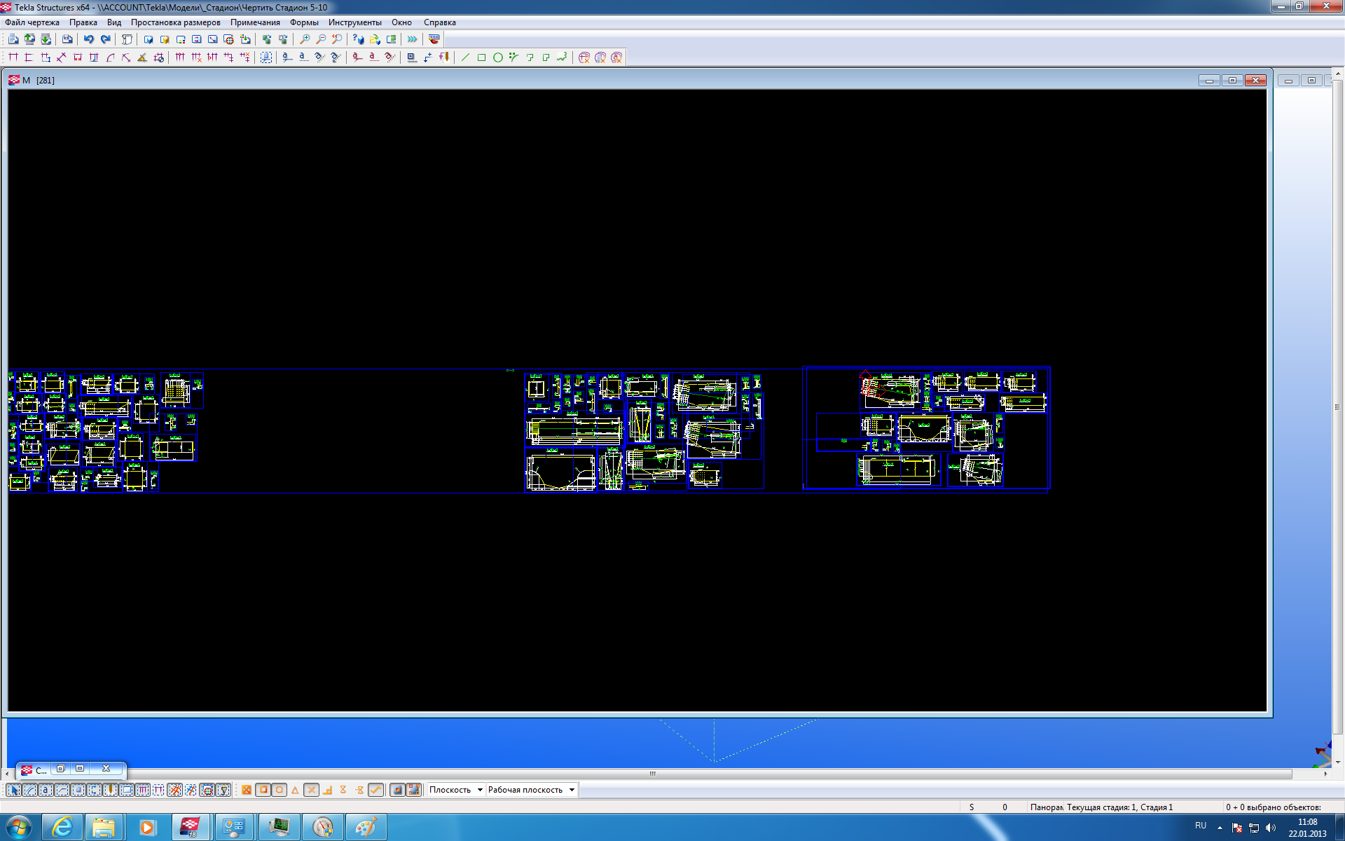

Комп реально встаёт при работе в чертежах на большой насыщенной сетевой модели ((((
Версия Текла 18.0
Версия Текла 18.0

насколько я знаю, это проблема 18-ой версииBuilder писал(а): Комп реально встаёт при работе в чертежах на большой насыщенной сетевой модели ((((

Если вы деталировку делаете на одном чертеже со сборкой, то 18 текла очень тормозит. Как вариант делать детали на отдельных чертежах.Builder писал(а): Комп реально встаёт при работе в чертежах на большой насыщенной сетевой модели ((((
Версия Текла 18.0

Вы действительно правы.
На 17 версии мы делали модели с числом объектов более 30 тыс, и чертежи, подобные тому что можно увидеть во вложении. На 18.0, 18.1, работать над простановкой размеров, сварных швов, перетаскиванию видовых экранов - просто невозможно, это ЖЕСТЬ!!! ((((
Если бы знали заранее, что обновление в сторону ухудшения, не перешли бы на 18 версию, а сейчас модель делаем в 18 и мучаемся.
Комп Intel Core i5-2300 CPU @ 2.80GHz, оперативка 8 Гб, NVIDIA GeForce GTS450 1Гб, драйвера обновлены, винда 7x64bit
Что-то можно предпринять? HELP!!!
Сборки достаточно сложные, требуются десятки разрезов, выполняем 3-4 совместных чертежей формата А1 на сборку (на 17 версии было до 9, и относительно терпимо) P.S. Эксперемента ради открыл старую модель, в которой куча деталей, видов, размеры проставлять ВООБЩЕ невозможно ввиду торможения, хотя ранее в 17 делали на ура...

УРА!
Опытным путём выяснил, что в конце декабря вышла 18.0 SP5, которая новее чем установленная 18.1 SP1, но, самое главное, на 18.0 SP5 всё летает - и виды, и размеры, и нет тормозов!
18.0 SP5 берётся с экстранета

да собственно тоже поставил SR 1 на 18.1 - также помогло. на чертежах тормоза прекратились
Вот мои результаты
Для тех кто словам не верит, сравните QuadroFX580 и интегрированную RadionHD4200
Вот мои результаты. Брал видеокарту с 4 Гб видеопамяти. Но так и не понял что в видюхе для теклы нужно: объем видеопамяти или скорость работы памяти и чипа. Проц у меня i54670. Я так понял понял проц нужен во время нумерации. Этого вдоволь хватает
Я уже не знаю что думать.
Обновление чертежа+обновление меток+открытие чертежа заняло 53 минуты.
