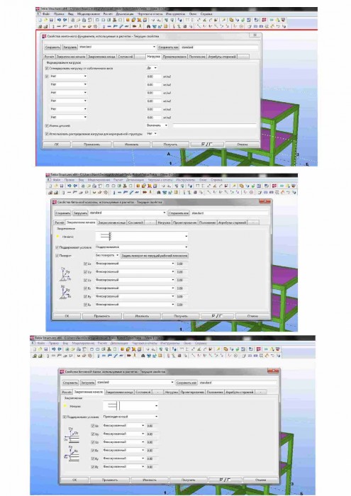

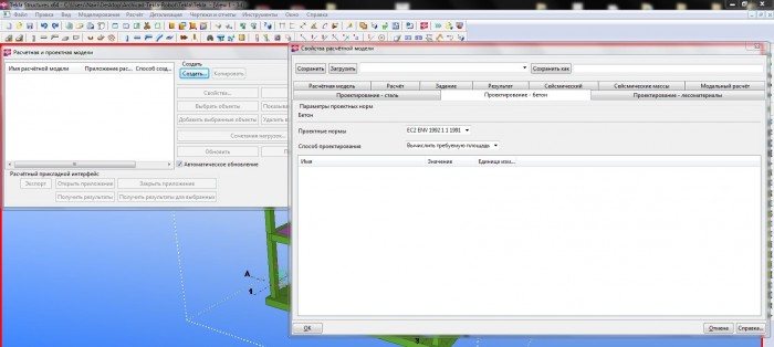

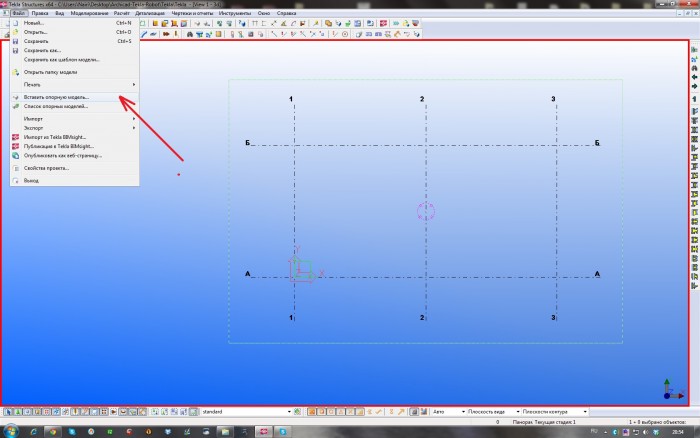

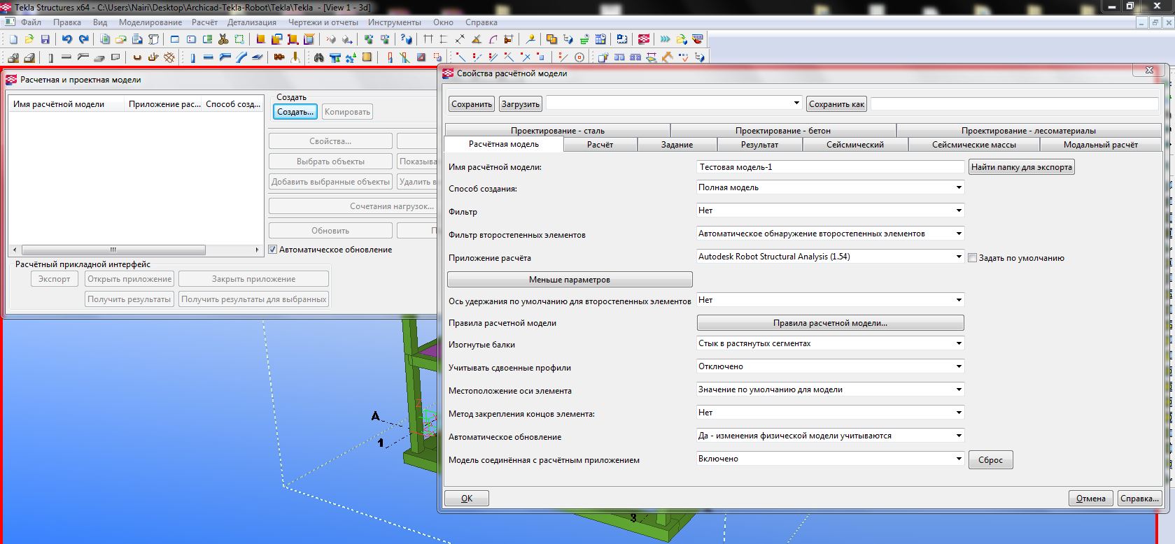

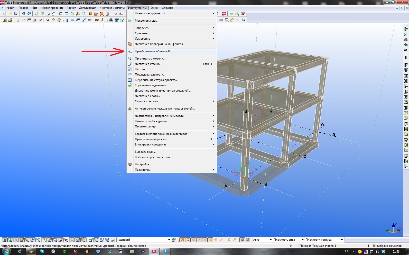

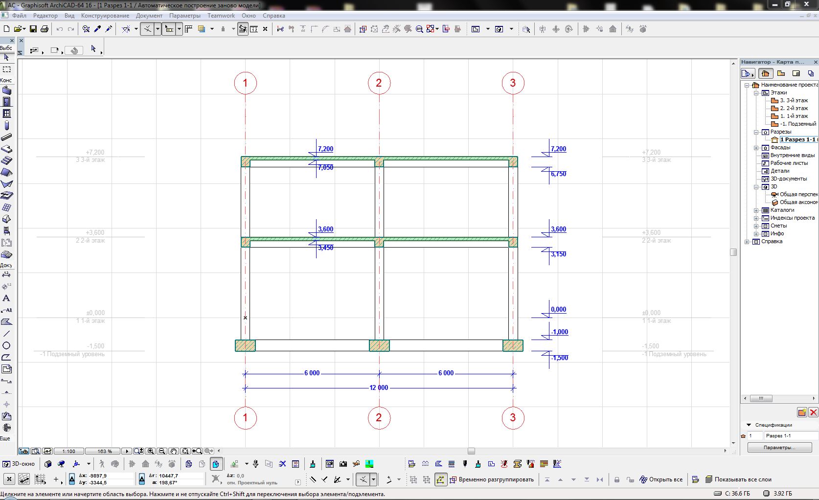

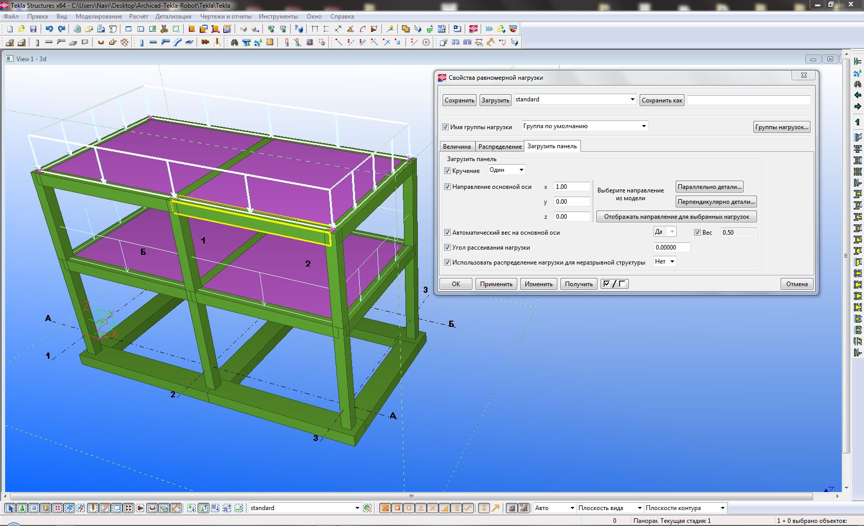

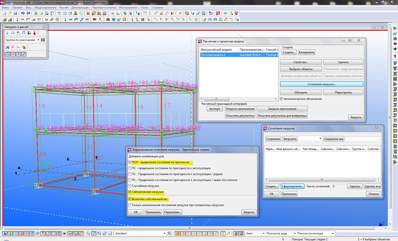

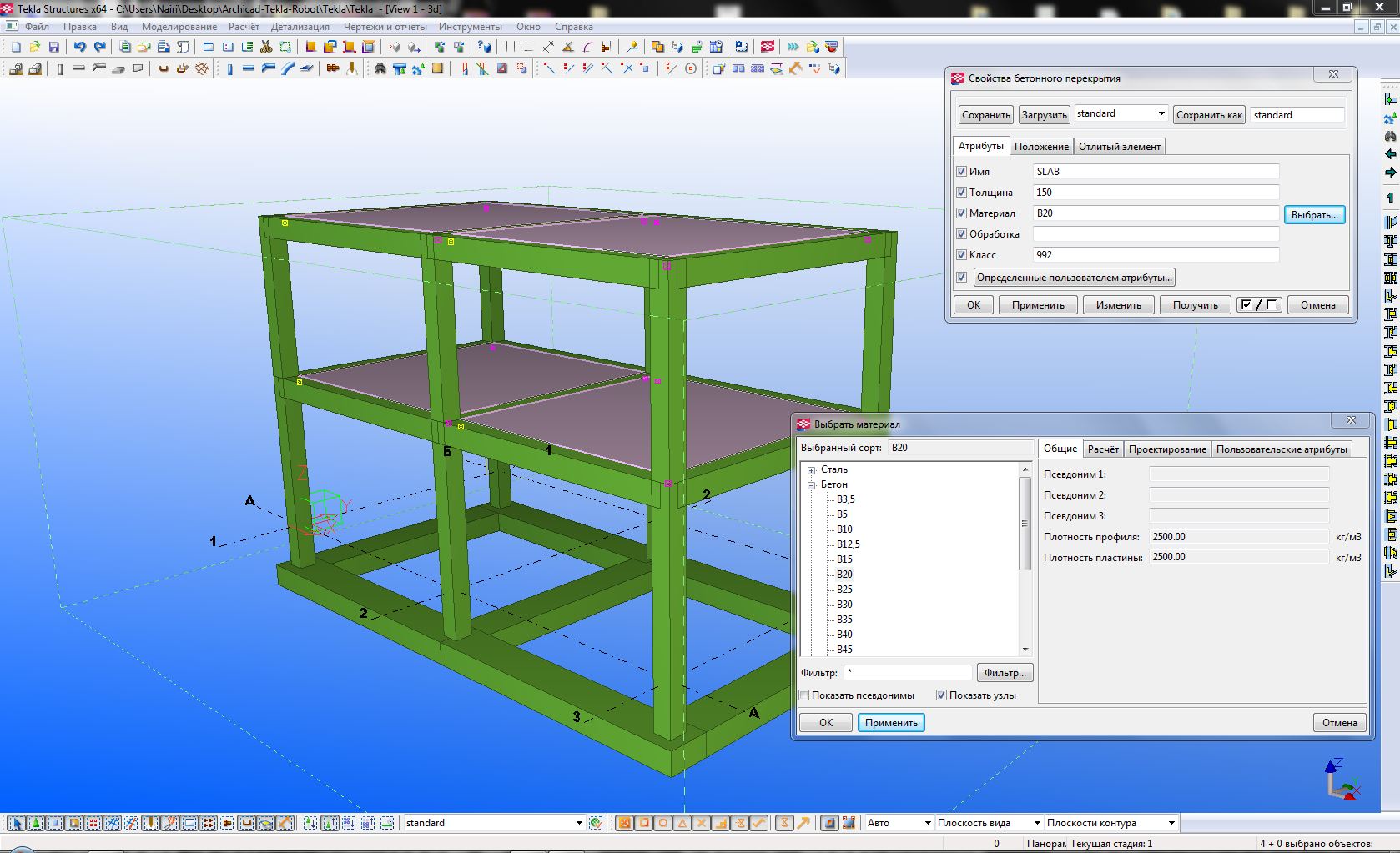

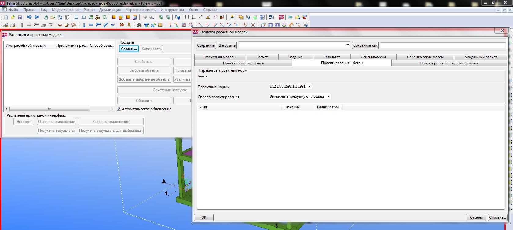

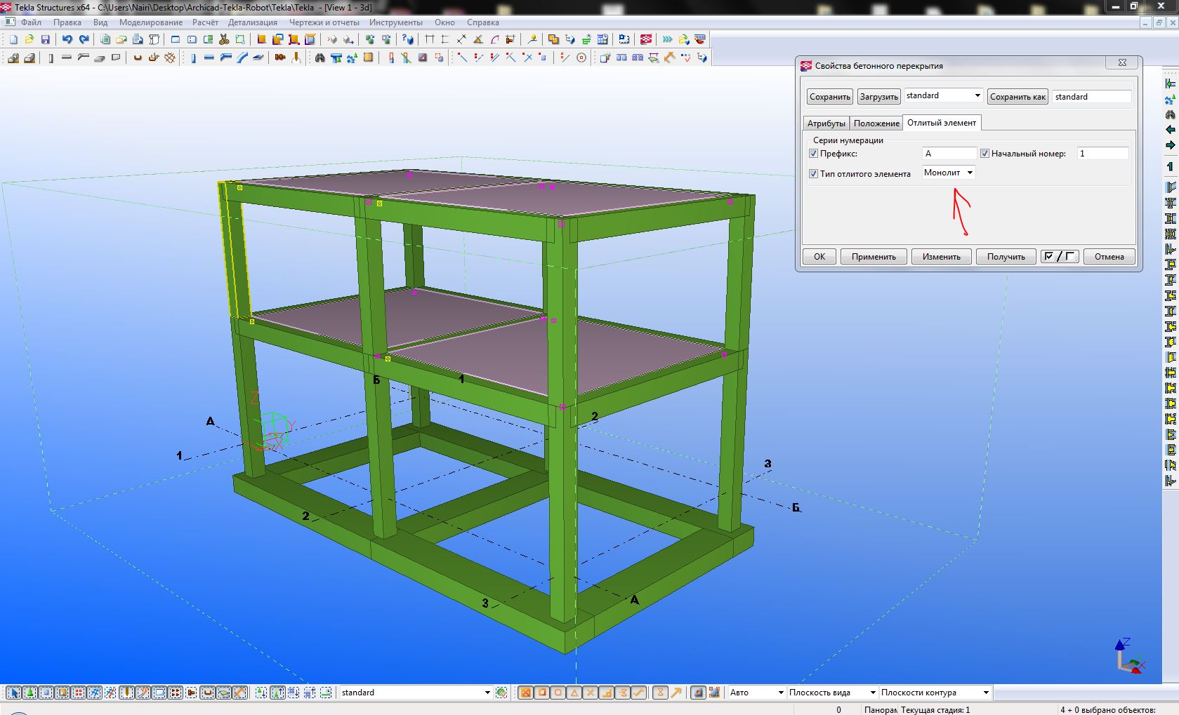

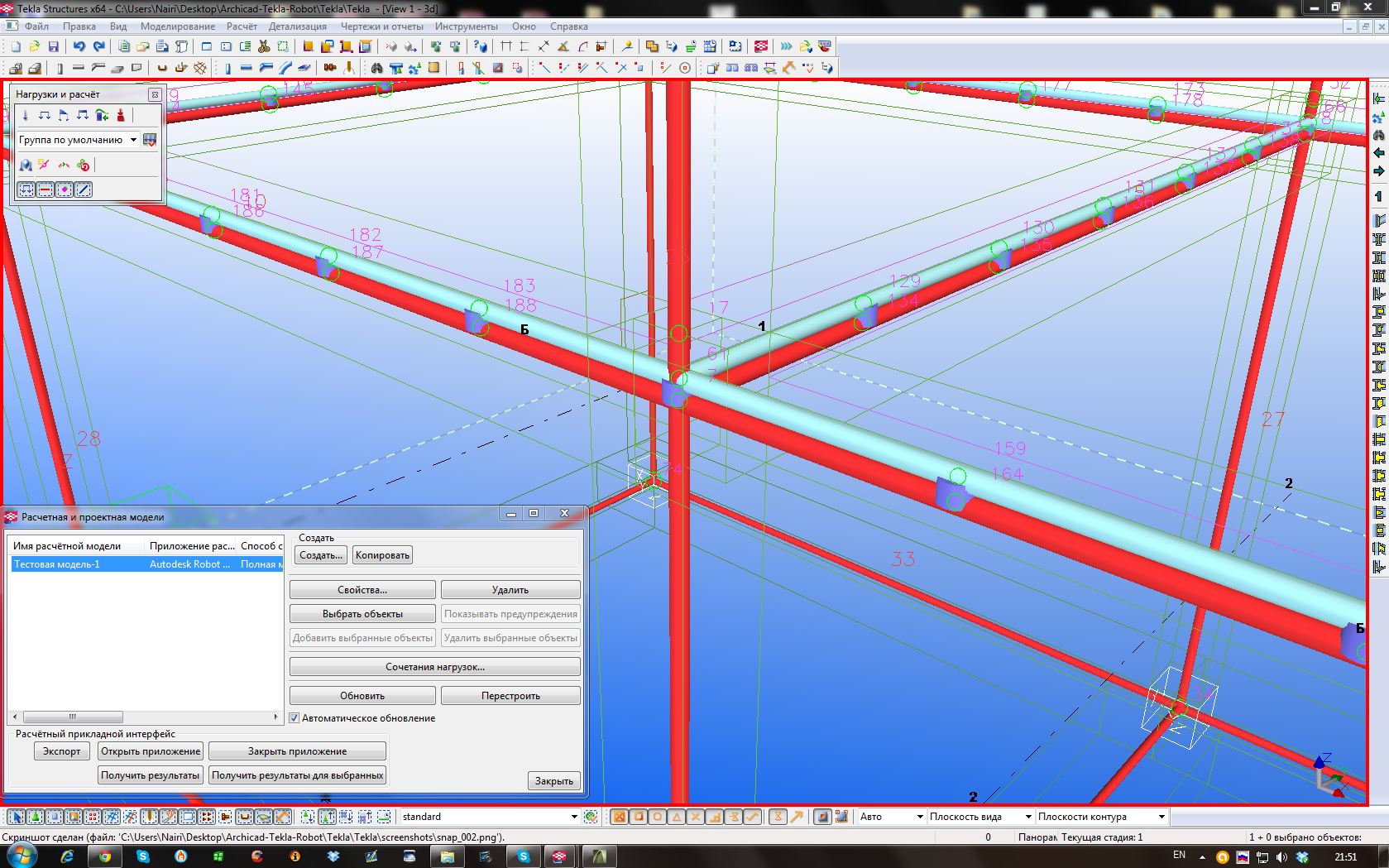

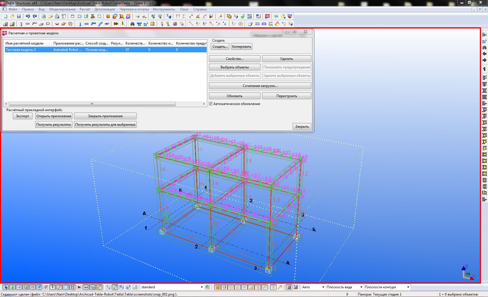

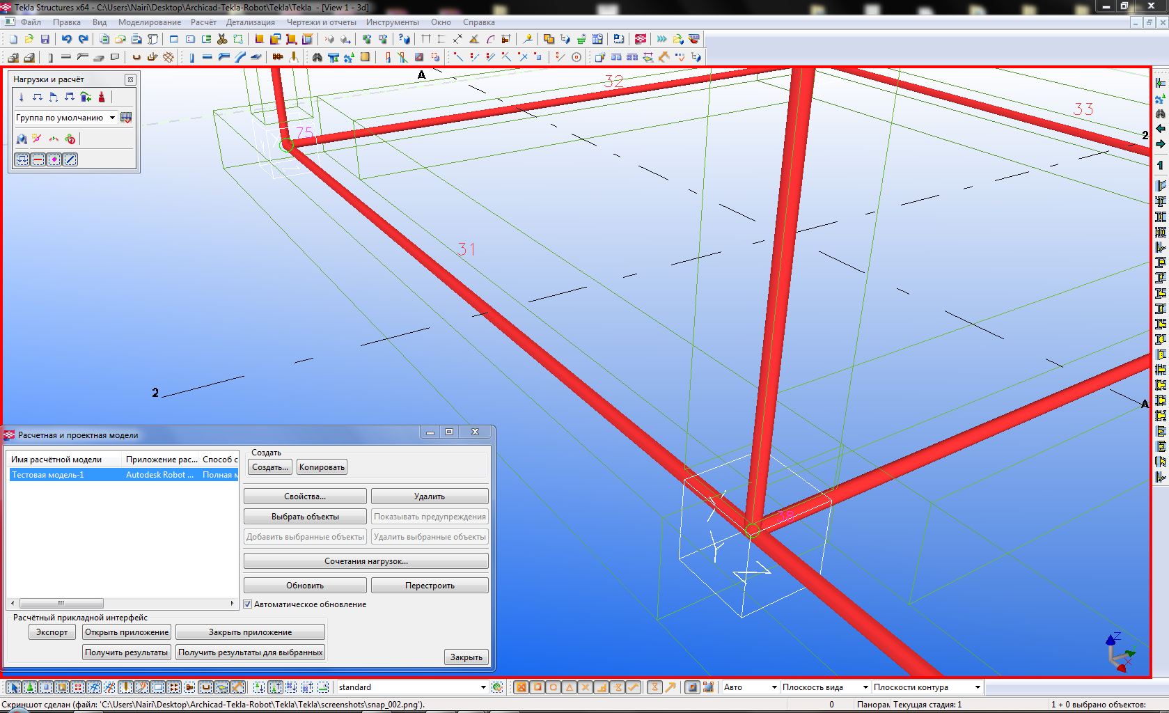

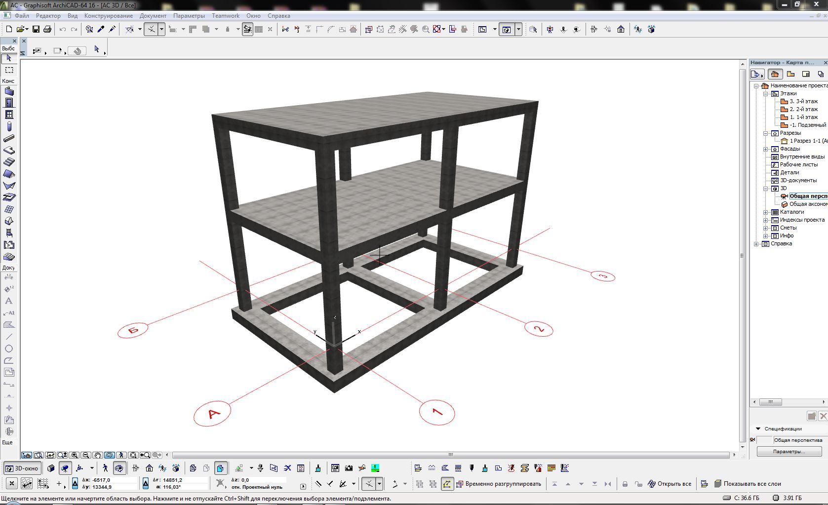

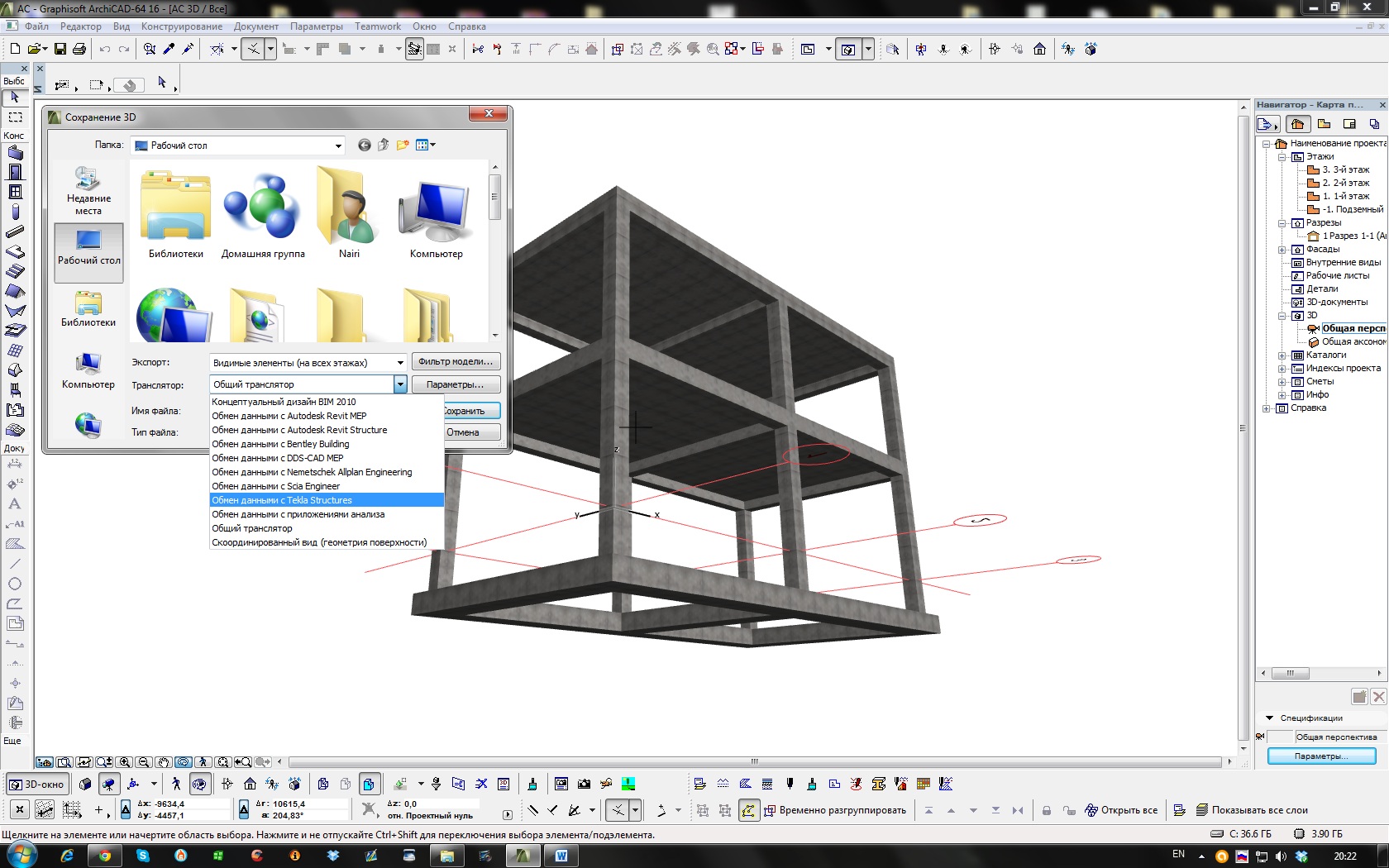

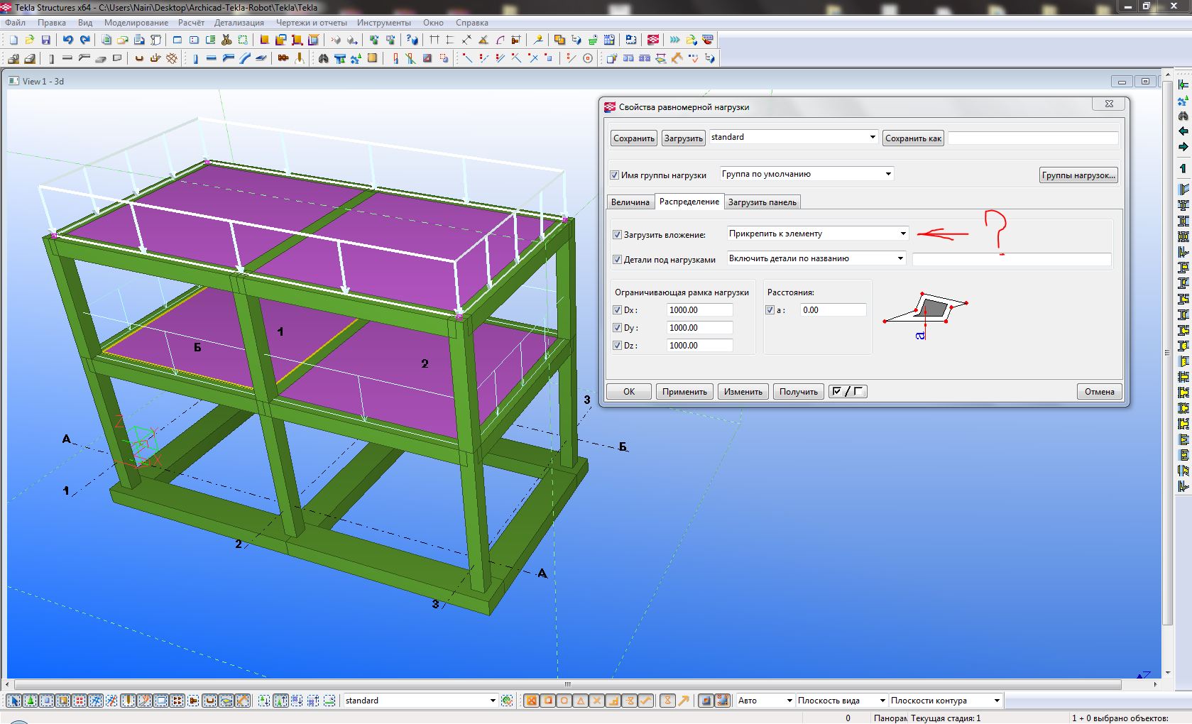

Добрый день! Друзья цель этой темы создать урок-инструкцию как правильно настроить и использовать связку ArchiCAD - Tekla Structures - Robot Structural Analysis.
Схема урока:

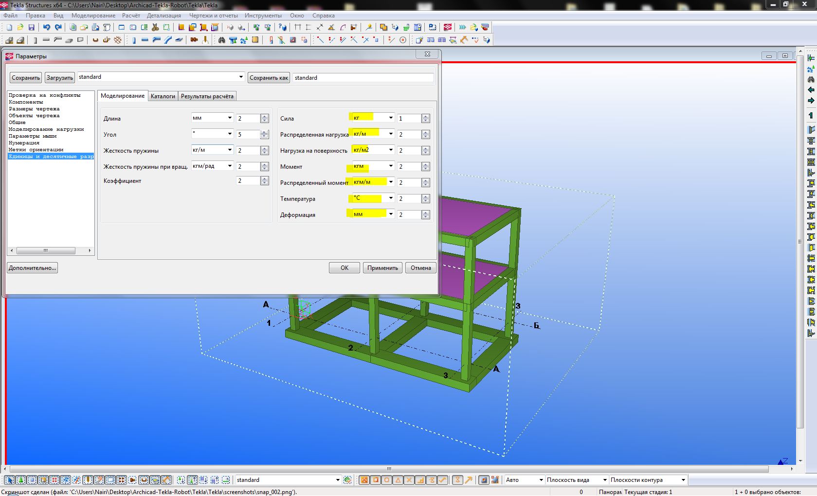

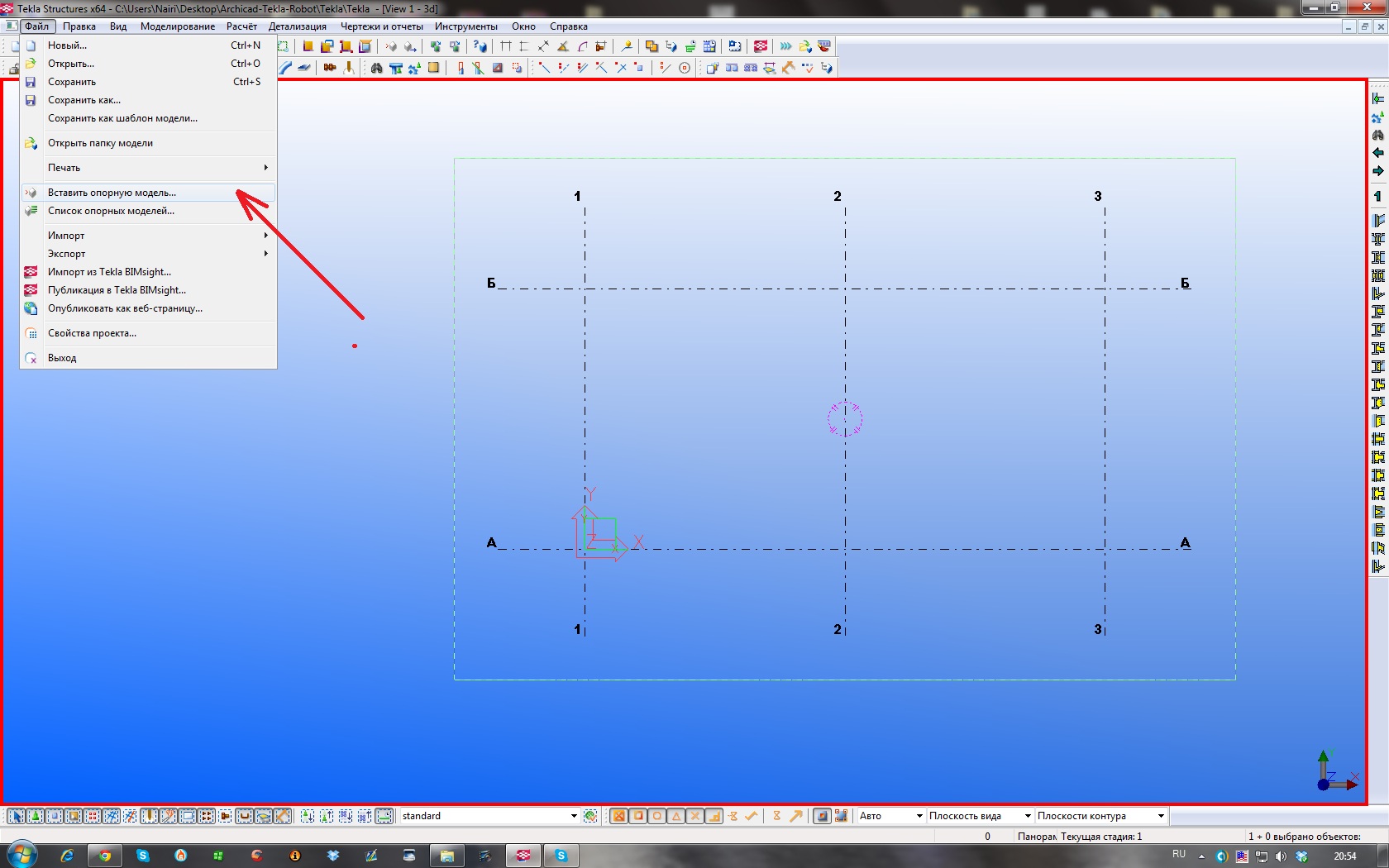

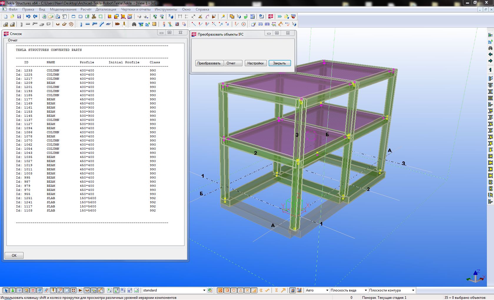

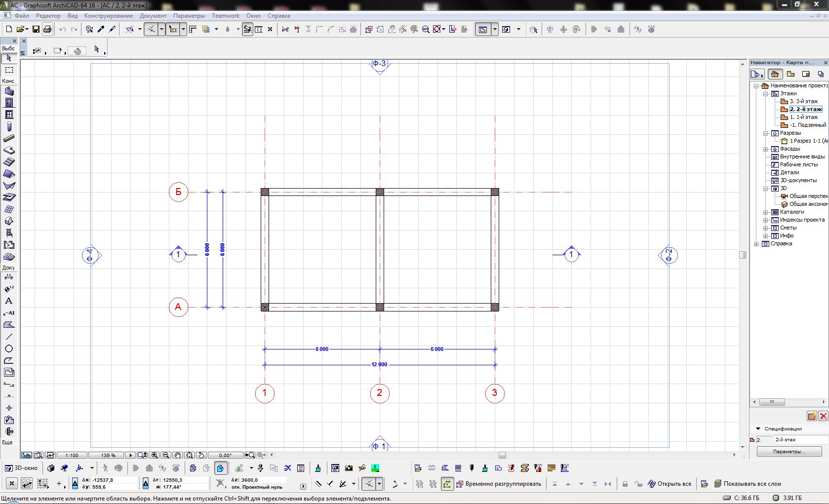

1. Смоделировать монолитный ж/б каркас в ArchiCAD и экспортировать конструктивную модель Tekla Structures.

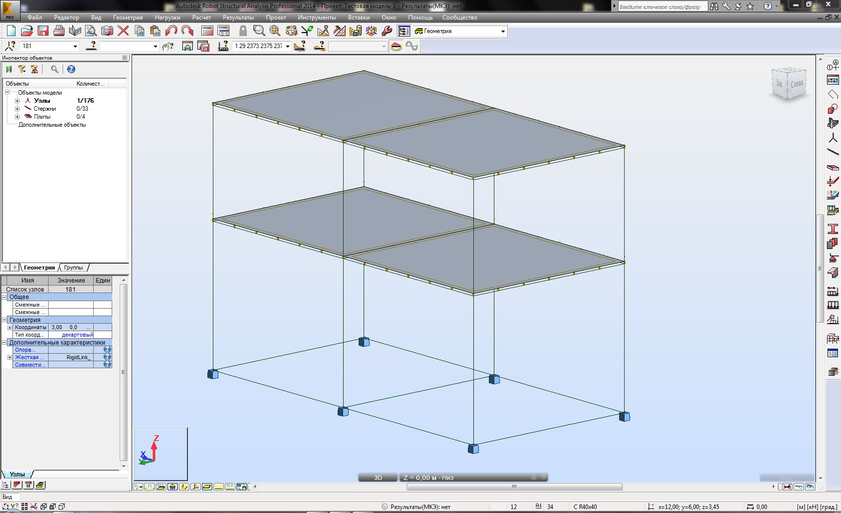

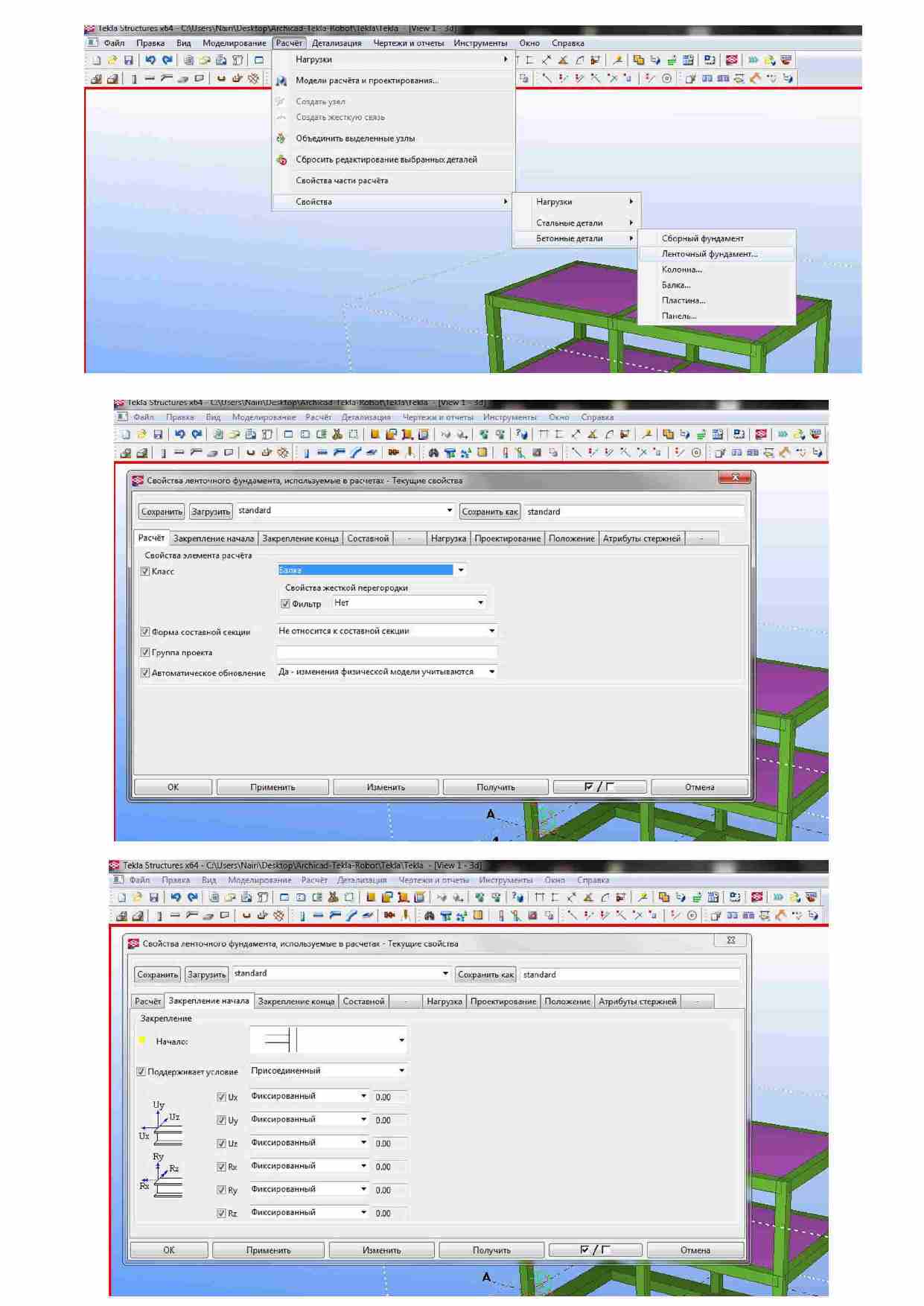

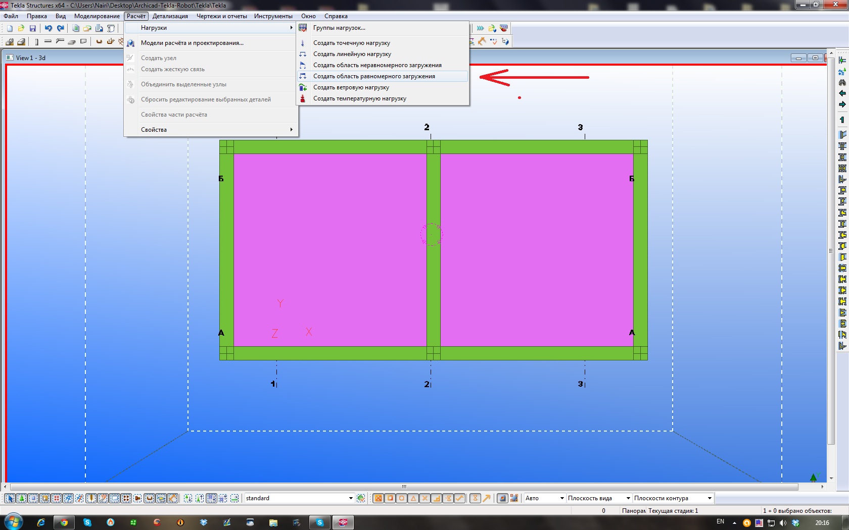

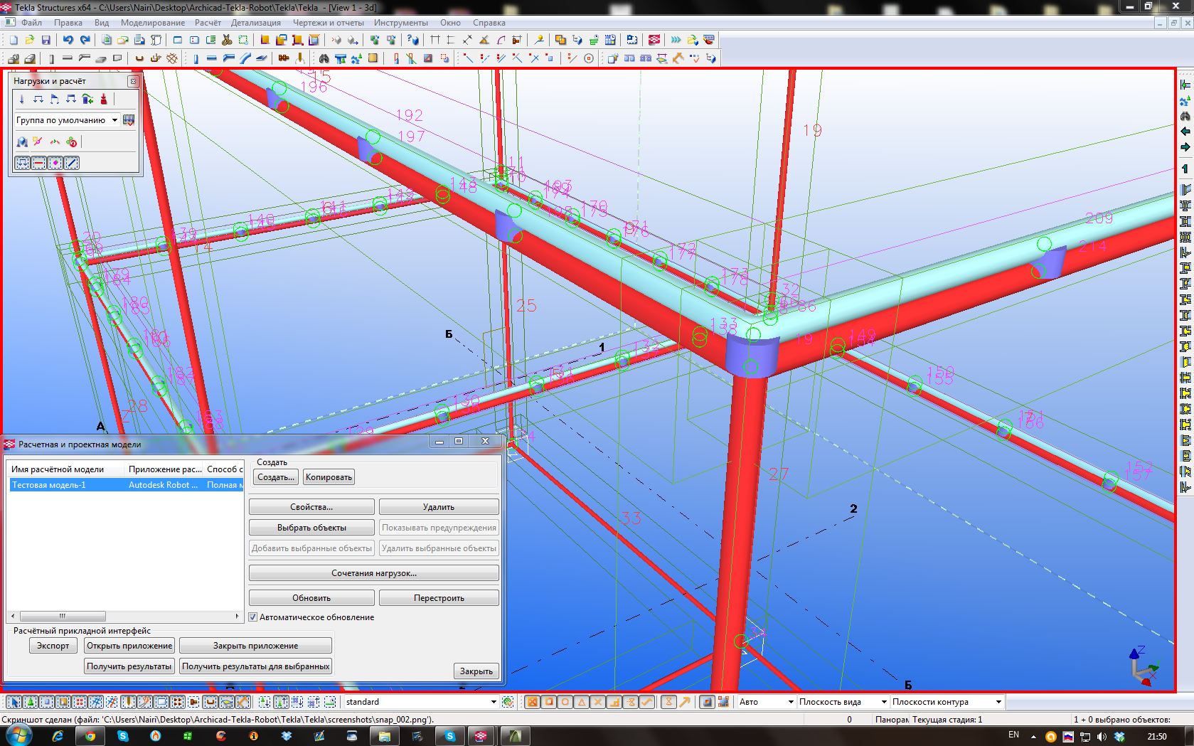

2. Разработать в Tekla Structures тестовую модель и сделать экспорт расчетной модели в Robot Structural Analysis, через прямой линк.

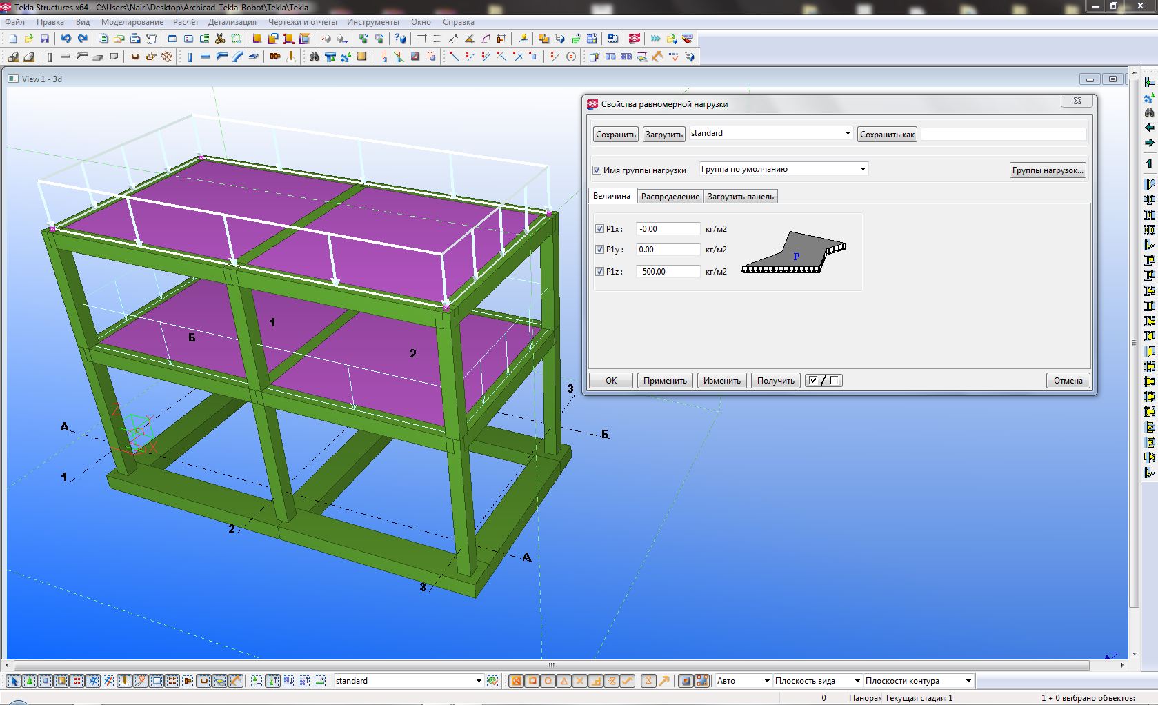

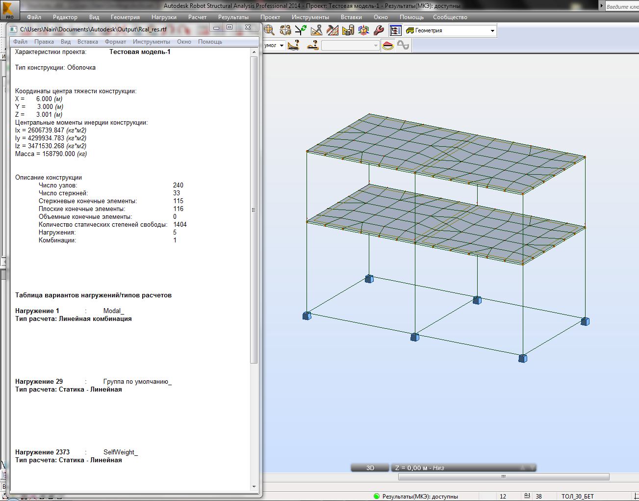

3. Расчитать конструкции в Robot Structural Analysis и обратно передать данные в Tekla Structures

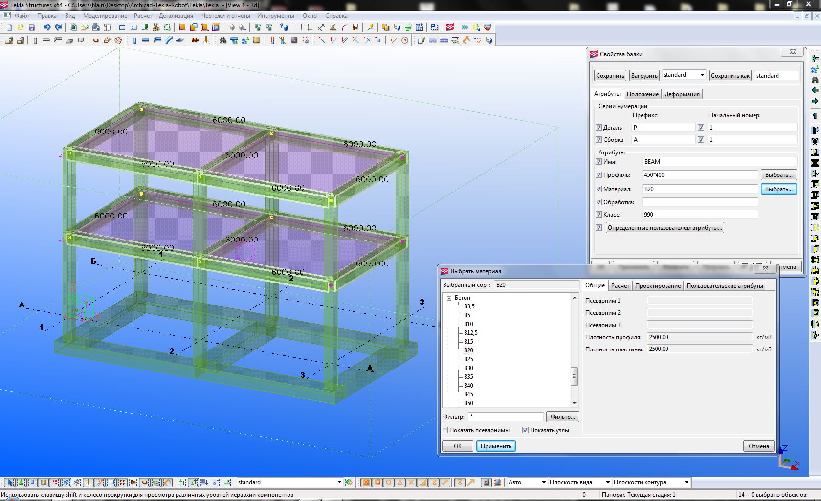

4. На основе расчета сконструировать в Tekla Structures одну фундаментную балку, одну колонну, один ригель, одну ячейку перекрытия.

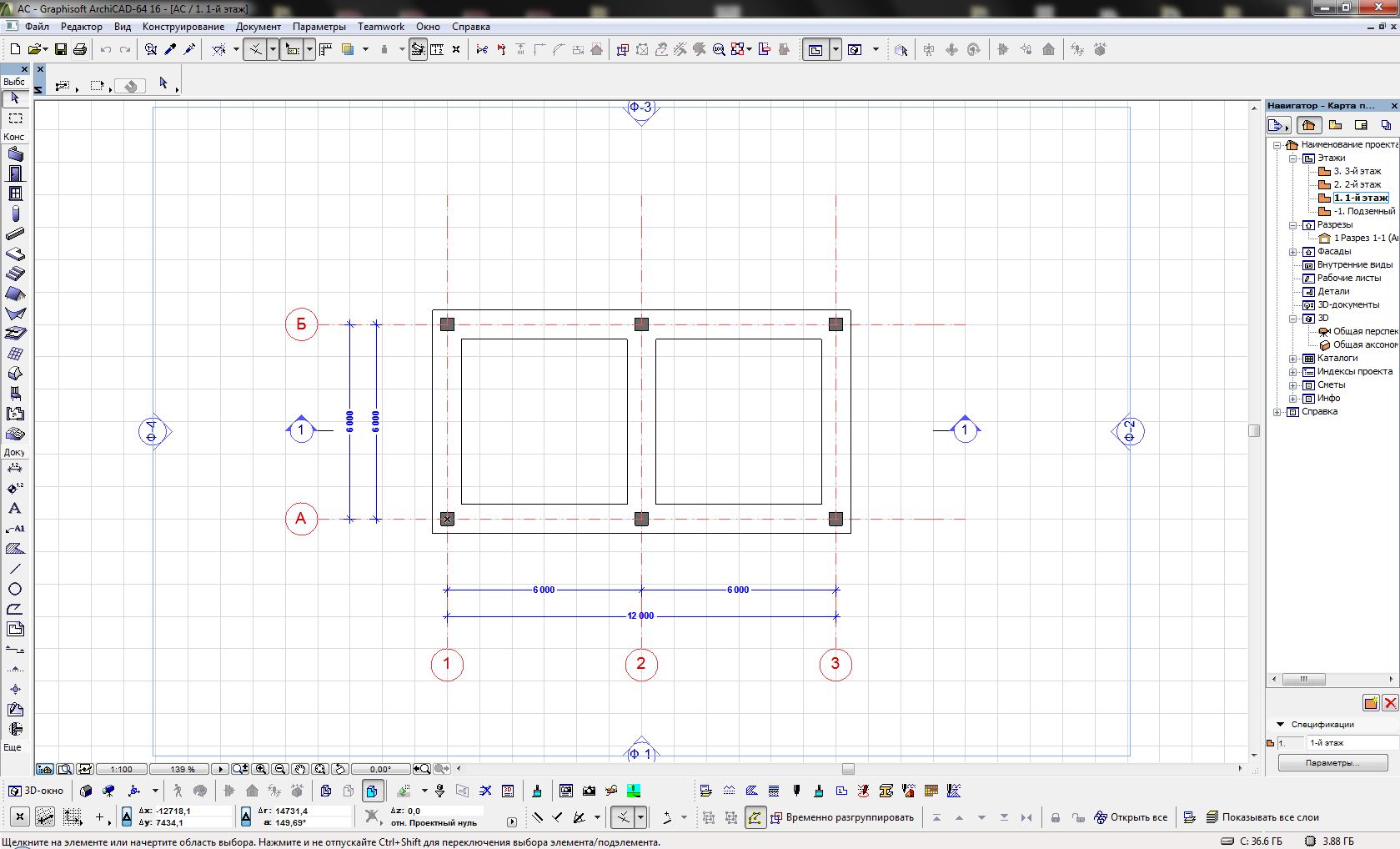

Харектеристики тестового монолитного каркаса:
1. Схемы разбивки и сами файлы прикреплены к теме
2. Материал каркаса –тяжёлый бетон класса B20, арматура А500с
3. Сечение фундаментных балок - b=900mm; h=500mm
4. Сечение колонн – 400х400 мм
5. Сечение ригелей - b=400mm; h=450mm
6. Толшина плиты перекрытия – 150 мм
Исходные данные для расчета
1. Грунт основания – суглинок (Ro=0,18 МПа)
2. 2-ой сейсмический район (СНРА II-2.02.2006) – вероятность землетрясений с магнитудой 9 балов по шкале Рихтера.
Версии программ
1. ArchiCAD 16 - 64 бит
2. Tekla Structures 18.0 - 64 бит
3. Robot Structural Analysis Professional 2014 - 64 бит
4. Линк ‘’TeklaStructures_x64_ROBOT_154_setup’’ устоновлено
Я уже сделал все расчеты на бумаге, в конце хочу сравнить результаты.
Очень прошу всем кто уже на практике используют Теклу и Робот, содействовать развитию данной теме. Думаю этот урок будет полезен всем новым пользователям .
Заранее огромное благодарность.

Скрины 6-10

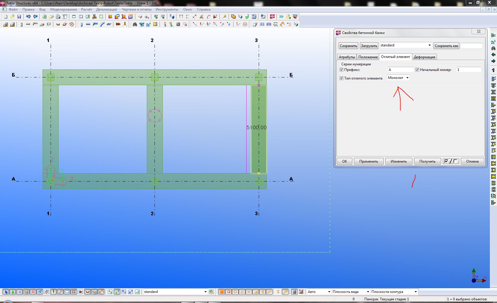

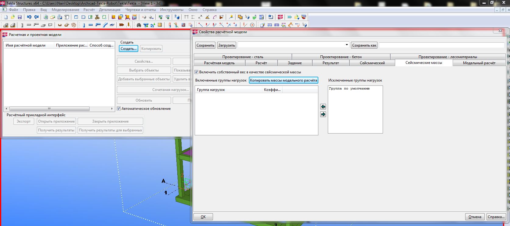

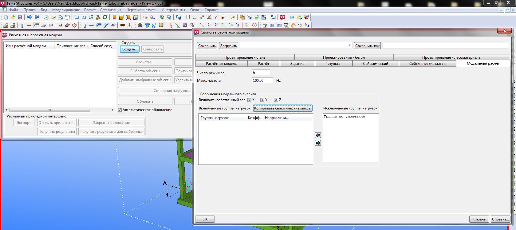

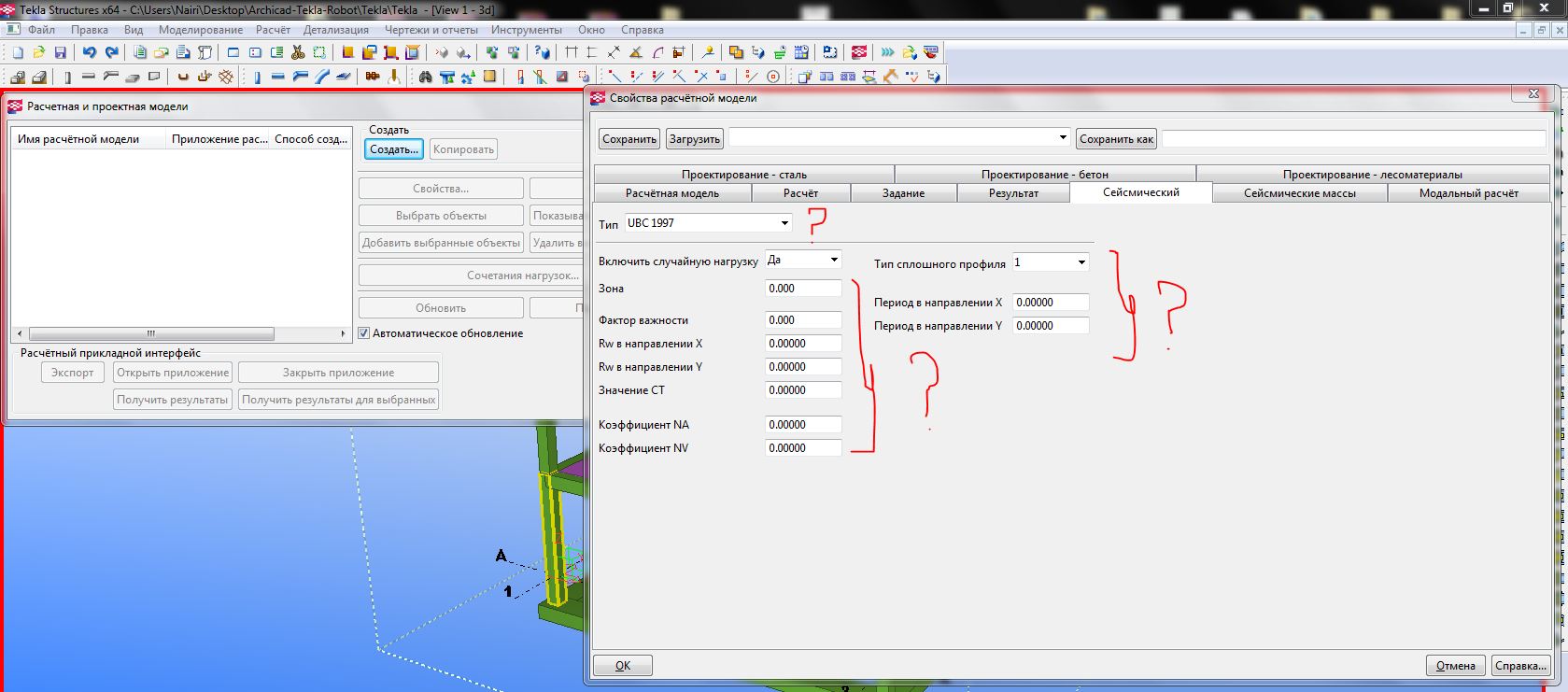

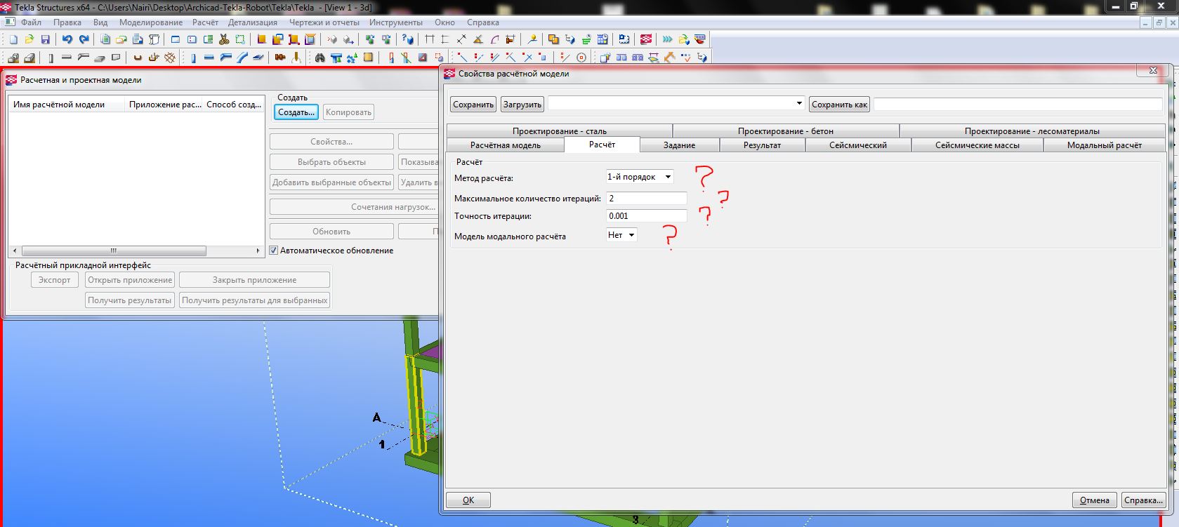

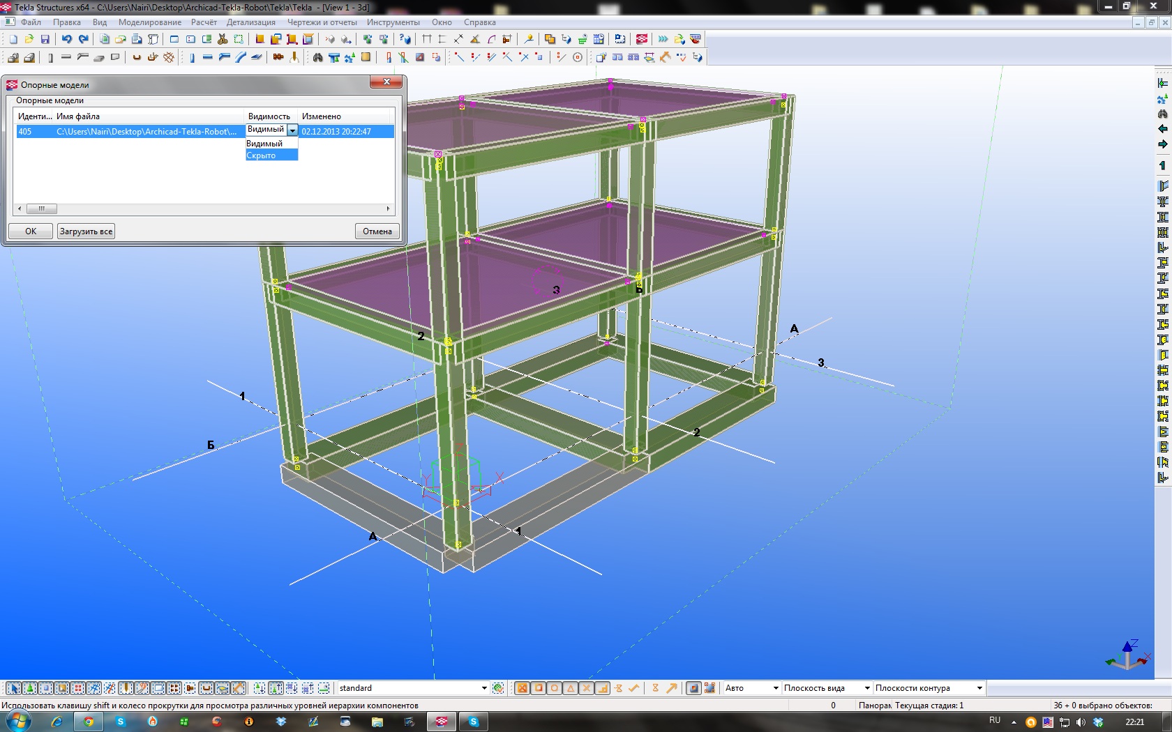

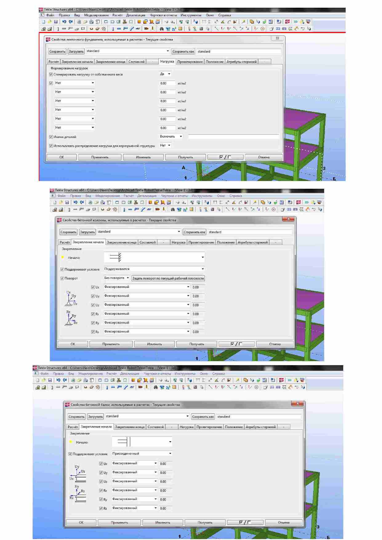

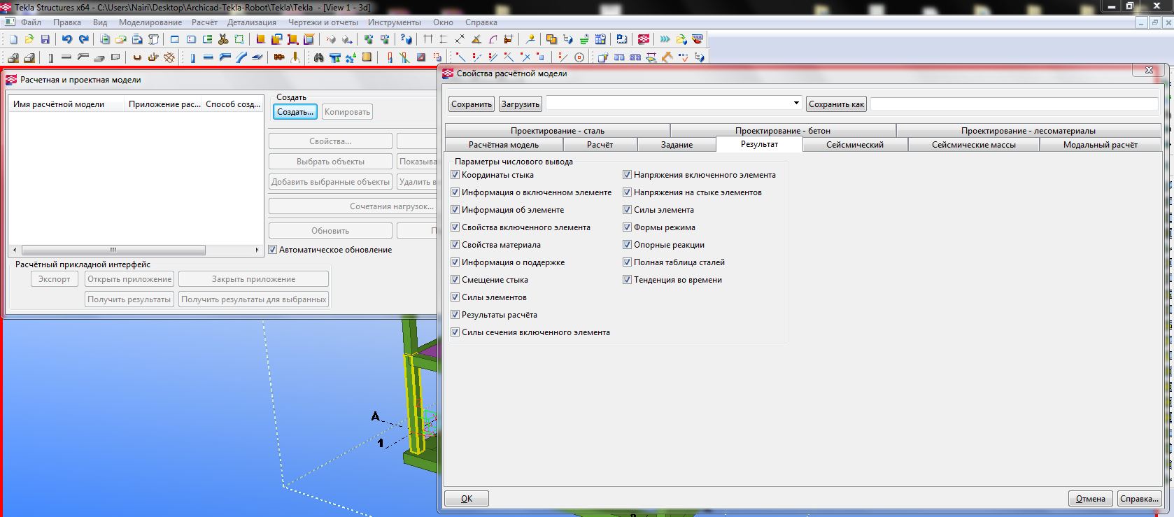

Друзья посмотрите, пожалуйста, все снимки, если я что-то сделал неправильно поправьте.
На снимках 21 и 23 есть несколько пунктов, о которых я прошу уточнения.
Еще я очень прошу товарища Тарана вести эту тему, я завтра подготовлю продолжение темы,
если до этого пункта все правильно сделал, выложу остальные материалы.

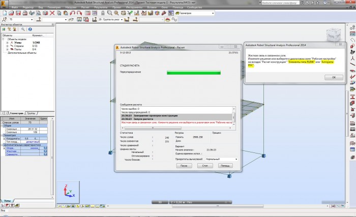

Сообщение Nairi » 18 фев 2014, 20:04
Добрый вечер!
Друзья когда я несколько месяцев назад создал эту тему, был в надежде что поможете развивать эту тему. Но за эти месяцы ни одного комментария не было написано по теме. :(

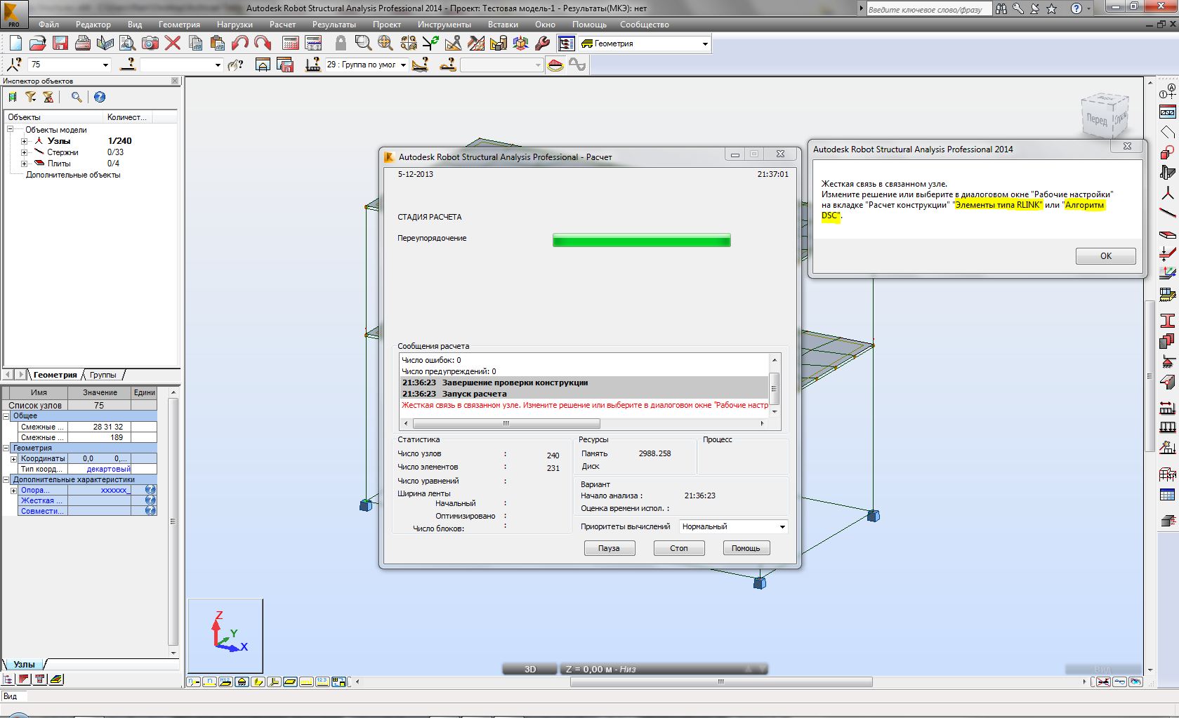

Я не сдался, для ращения данной задачи, начал детально изучать тонкости работы в Роботе, по справке к программе. Замечу что справка написано очень детально, на ее изучение у меня ушло несколько месяцев. Задачу упростил, теперь для начало попробую рассчитать каркасное здание бес сейсмического нагружения. Так как по ходу изучения понял что сейсмика в Роботе это отдельная тема: очень большая. Сейсмику буду разбирать в втором этапе...
Для того чтобы вставлять кучу скриншотов на форум, записал все на видео уроке. Прошу опытных пользователей посмотреть ролик, если что то не правильно делаю, подскажите пожалуйста.
В процессе у меня возникли 2 вопросы:
1. фундаментные балки почему то не правильно вошли в работу каркаса, по эпюрам это видно.... ?
2. в процессе фактического армирования стержней, кнопка ''Опция расчета'' у меня не активна .... ?
https://www.youtube.com/watch?v=JpUR6LM34wo

Здравствуйте. Наконец то решились вопросы которые я задал в теме.
Огромное спасибо ребятам из autodesk community.
Жаль что на хорошем и очень полезном форуме topengineer.ru созданные темы очень долго или совсем не развиваются, понятно что все инженеры сильно заняты проектированием, но все же попросил бы опытных пользователей Текла и Робот по мере появление свободного времени участвовать в решениях проблем опубликованных в темах форума. Чтобы новые пользователи не падали духом.
В ближайшие дни постараюсь подготовить продолжение видео-урока.
п.с. Фактическое армирование ж/б элементов по российскому СП63.13330.2012 в Роботе не реализовано, по этому и функция ''Опция Расчета'' не активна. Решение, пока вернуться к СНиП 2.03.01-84.
