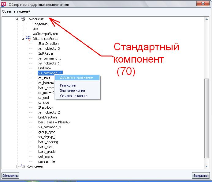

При использовании стандартных компонентов в пользовательском компоненте можно управлять огромным списком параметров стандартного компонента.А когда я использую ранее созданный (пользовательский) компонент то появляются только некоторые управляемые параметры.Подскажите как вытащить все или те которые мне нужны.И что значит " Общие свойства " в дереве компонента, может функций должны быть общие или как?Помогите разобраться а то я связываю через файл атрибутов что не очень гут ((

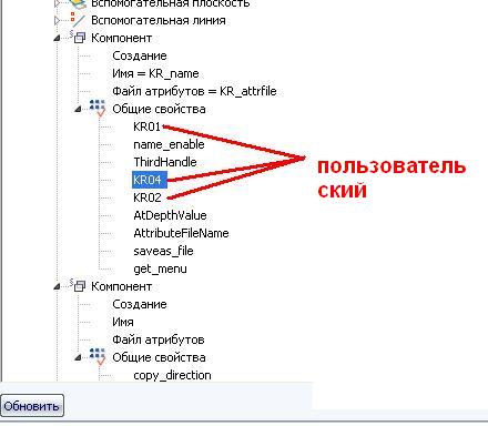

Вы мне показали как управлять свойствами компонента?!Постараюсь объяснить конкретней:
1)Я создал пользовательский компонент узел А с управляемыми параметрами KR01,KR02,KR03,KR04,KR05 они работают с меню свойств компонента.
2)Создавая пользовательский компонент Деталь Б я добавил компонент узел А .В дереве редактора пользовательских компонентов на ветке общие свойства добавились только параметры KR01,KR02,KR04 а мне нужны и KR03 и KR05 !Почему так получилось?Я и пробовал разные типы пользовательских компонентов и не могу понять логику что добавляется а что нет и от чего это зависит.

Дай скрин с типами переменных. Может не все типы переменных отображаются в свойствах.

Доброе время суток.В общем разобрался что определяет какие параметры добавляет в пользовательский компонент.Если в свойствах пользовательского компонента выбрать не сохраненный атрибут а "Внешняя разработка" и соответственно загрузить свойства,то некоторые поля были пустые и именно они не добавлялись при вставки этого компонента в другой компонент !А насчет Exel это конечно хорошо но где бы поподробней узнать как это все работает?((в руководстве по детализации немного написано)

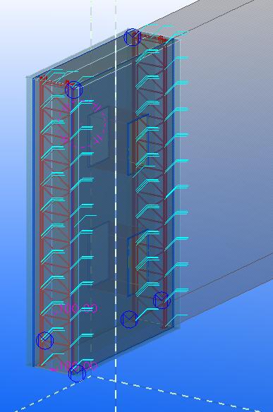

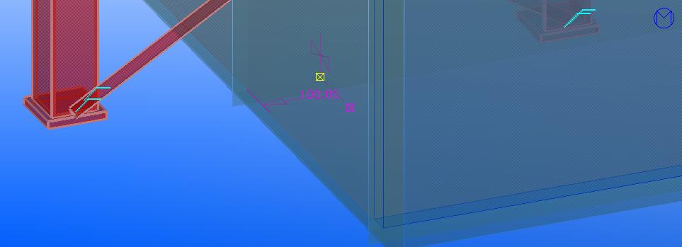

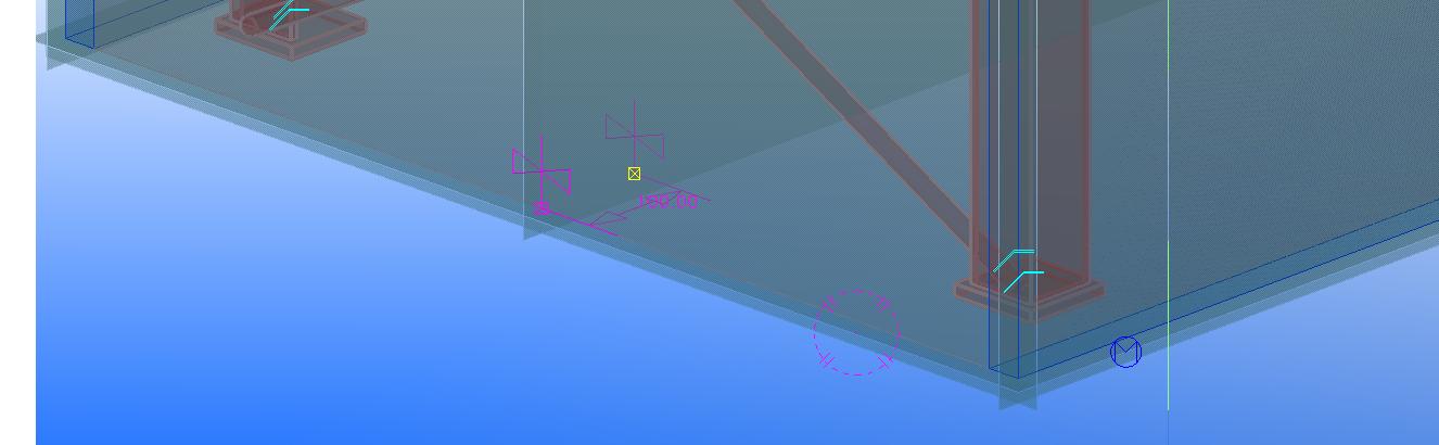

В общем задача такая!Нужно получить чертежи армирования железобетонных плит с несъемной опалубкой.Опалубку из бетона держат Фермы(Стягивают болтами). Фермы сделаны как отдельный компонент (полностью параметризован ). Сам компонент(опалубочных плит с фермами) сделана как узел,и применяется узел к бетонной плите(типа отлитый бетон) и изменяется в зависимости от толщины и высоты.Передача значений параметров Фермы осуществляется через файл атрибутов(отказался от идеи изменения параметров компонента Фермы из компонента узла). Пока что в целом все работает но есть проблемы с ориентацией фермы, а именно,когда загружаться атрибут то он ориентирует так как она нарисована в модели(при сохранении данного атрибута), и удаляет привязку ручки фермы.Причем одну(Красную)!Не подскажешь как с этим бороться ?

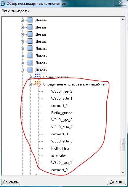

Кто знает как добавить к свойствам детали в компоненте определенные пользователем атрибуты? (атрибуты определены в object.inp)
З.ы.: Увидел закономерность ...если в object.inp у атрибута стоит свойство option, то оно будет в компоненте. Может еще каким образом можно вытащить?
См. рисунок (вложение).
..или как из параметров компонета передать свойства в определенные пользователем атрибуты?!!

надо их изменить, тогда они появятся

!!!Слава тебе!:)
Интресно, а почему в некоторых иноземных средах они по умолчанию активны?
Причем поле string и по умолчанию оно пустое. Не мог найти закономерности...

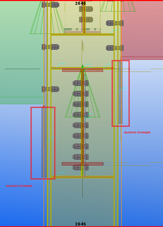

"Выпадает" позиция из сборки, включенная в пользовательский компонент... Кто-нибудь сталкивался?
