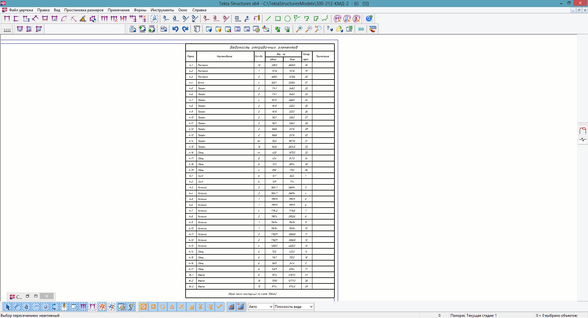

Re: Ведомость чертежей в Tekla Structures
Вот, что у меня есть. Может, кому и пригодиться. Первую ведомость пробовала - отлично получается, с перечнем - не пыталась особо, т.к. там много чего дополнительно установить надо.
В приложении таблица для чертежа общего вида КМД_ведомость_отправочных_марок_общий_вид.tpl и отчет Cписок_чертежей.xls.rpt.
Ведомость отправочных марок.
Таблица КМД_ведомость_отправочных_марок_общий_вид.tpl была разработана для вас. Колонка Номер чертежа заполняется на чертеже сборки в Заголовок 1.
Принцип работы:
1. Создаете необходимое количество чертежей отправочных марок. Заполняете на каждом чертеже поле Заголовок 1.
2. На чертеже общего вида размещаете таблицу КМД_ведомость_отправочных_марок_общий_вид.tpl
3. На чертеже общего вида все необходимые отправочные марки должны быть видны.
4. Смещаете планы и разрезы за границы листа. Т.к. таблица на чертежах заполняется только той информацией, которая присутствует на чертеже. Если вы не отобразить часть марок на чертеже, то они и не появятся в таблице.
5. Печатаете лист.
В итоге: вы получаете ведомость отправочных марок в рамке чертежа

Ну очень интересно посмотреть конечный результат, покажите пожалуйста скриншоты - чего там в результате получилосьNataAladin писал(а):Вот, что у меня есть. Может, кому и пригодиться. Первую ведомость пробовала - отлично получается, с перечнем - не пыталась особо, т.к. там много чего дополнительно установить надо.

Принцип работы:
1. Запускаете отчет Cписок_чертежей.xls.rpt. в папке модели Reports создается отчет Cписок_чертежей.xls
2. Копируете этот отчет в папку модели Atrributes
3. Установите приложение из экстранет для импорт excel отчета в чертежи AMC 2013
https://extranet.tekla.com/BC/tekla-str ... fault.aspx
4. В чертеже появится кнопка
5. В свойствах этого приложения выбираете Cписок_чертежей.xls. Нажимаете Ok. В чертеже указываете две точки.
6. Таблица импортируется.
Установить Tekla India AMC 2013, только таблички оно вставляет е оченьNataAladin писал(а):Не совсем понятно было, что нужно установить.
