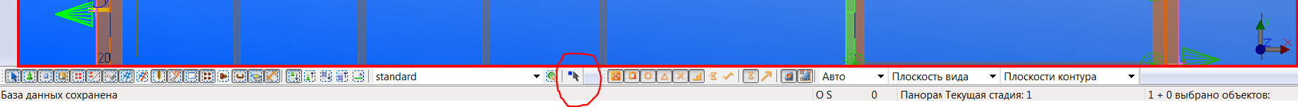

Спрошу тут.
При наведении курсора на деталь - деталь не подсвечивается. Как исправить, потому что достало до сральной кости?
В параметрах стоит выделение при наведении курсора (Н), но результата это не дает. Нужно каждый раз немного отзумировать скролом, чтобы деталь подсветилась.
Сама функция работает на включение и отключение.
У коллеги таких проблем нет - при включенном параметре все работает как нужно.

Re: Проблемы с Tekla Structures (или системой, или головой)
Попробуй обновить дрова на видеокарту. Думаю есть смысл попробовать.Yuzer писал(а):Спрошу тут.
В точности были такие же проблемы при переходе с v18.1 на V20.0. Вылечил за счет переустановки более корректного Windows 7.Анатолий писал(а):1) При активации "выделение пересечением" - нет рамки выбора (а она должна быть?)

Но у меня на v20.0 другая проблема. При щелчке правой кнопкой мыши по балке выплавает меню, а функции "изменить" в нем НЕТ, а в v18.1 была. Это так у всех или только у меня? Может её можно как-то вернуть?
замечания к выпуску не читаем?)

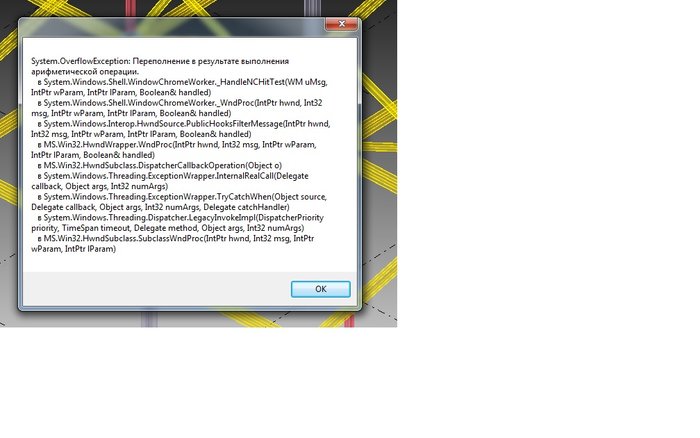

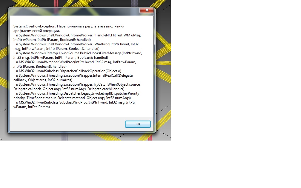

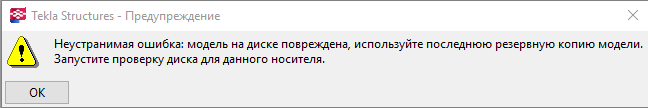

Ребят, помогите начинающему советом. TS 2017 sp3 + win 7. Ошибка вот такая. Может кто сталкивался?
Диагностику модели делал-все нормально. Выскакивает рандомно. Может вообще не появится, может через минуту после открытия файла
Смените тему на Windows Aero
з.ы. Яндекс так сказал...
Значит ни у кого такого не было
Еще забыл написать: пробую х-plygins. Стоит microsoft.NET Framework 4.7. Может x-plygins пока криво работают с 2017 SP3?
- Danila_ZLT
- Сообщения: 603
- Откуда: Златоуст
Нее x-plugins тут не при чем, системная ошибка. Операционку свою лечите.

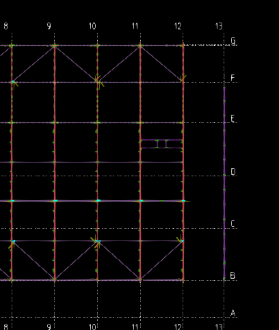

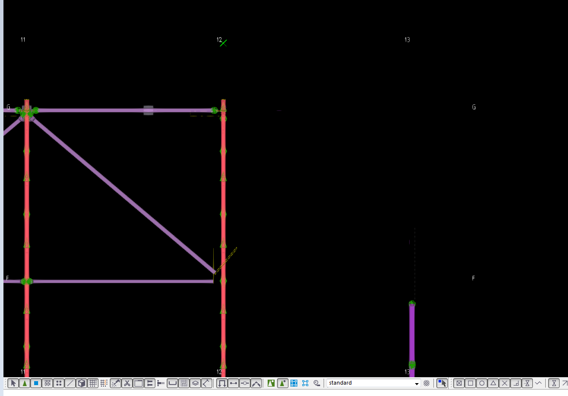

Добрый день!
Есть проблема с отображением осей. Tekla 2017 sp3. Если смотреть на модель в большом масштабе то все нормально, но при приближении оси исчезают, остаются только метки осей.
Что можно сделать?
UPD. Оказалось что сетка по какой-то причине укорачивается при приближении, линии сетки в левом нижнем углу( там где начало сетки) не изменялись. Смог придумать только: увеличить намного вынос самой сетки.
Что можно сделать?
На других компах так же?Shtirlic писал(а): ↑27 июл 2017, 16:38Добрый день!

Здравствуйте! После перезагрузки ПК не открывается последняя модель. На другом ПК она открывается нормально. Сохранение на другом компе и обратный перенос не помогли. Модель не открывается. В чем может быть причина? Что можно сделать?
Спасибо
Спасибо
Подскажите, пожалуйста, как можно решить такую проблему. На другом компьютере работает без проблем, стоит windows 7, а этот новый на windows 10, может текла конфликтует с какими-то другими программами, может кто-то сталкивался с этим?

Добрый вечер, уважаемые форумчане. Не так давно начал изучать Tekla, и поэтому возникают вопросы: как задать точное значение размера балки, чтобы удлинение/уорочение происходило по обоим краям? Выделяю балку, жму стрелки по краям размера с зажатым shift и ввожу нужный размер (например 6500 мм), но вместо этого происходит удлинение балки на 6500, а не задание общей длины балки 6500 мм. Уже все руководства перерыл, но не могу сообразить, что нажимаю/не нажимаю не так??
Опиши более подробно для чего делать балку короче и какую. От этого зависит многое.RomanK писал(а): ↑22 сен 2019, 22:45Добрый вечер, уважаемые форумчане. Не так давно начал изучать Tekla, и поэтому возникают вопросы: как задать точное значение размера балки, чтобы удлинение/уорочение происходило по обоим краям? Выделяю балку, жму стрелки по краям размера с зажатым shift и ввожу нужный размер (например 6500 мм), но вместо этого происходит удлинение балки на 6500, а не задание общей длины балки 6500 мм. Уже все руководства перерыл, но не могу сообразить, что нажимаю/не нажимаю не так??
Нужно нажать на обе стрелочки с зажатым ctrl, а потом на англ. раскладке A. Появится поле ввода со знаком $-вбить нужную длину
