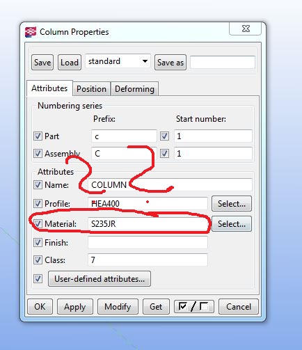

Сообщение fxx87 » 21 ноя 2013, 16:51
Искал долго, не нашел.
Где я могу внести изменения, чтобы делая новаю модель стандартный материал для элементов был бы мой а не TEKLA?
Material
Re: Стандартный материал
Сообщение CuPo>I<a » 22 ноя 2013, 05:13
кнопочку "save as" видим?
пишешь в поле standard, кладешь в среду и все...
