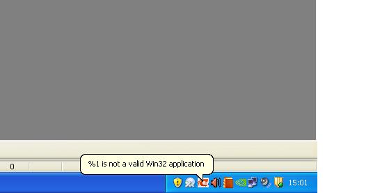

Здравствуйте. Так и не запускается утилита под windows xp x64, tekla 19_sr3.
Re: WeldApp
Наверное у Вас windows XP.
Если нет то напишите.
Если же XP, то weldapp не поддерживает xp и не будет, переходите на windows 7 или 8.
Mindows XP помойму даже microsoft не поддерживает уже.

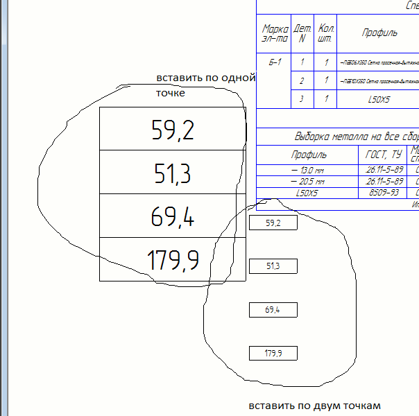

Было бы неплохо проинструктировать- что куда копироватьAlex писал(а):Бэта версия вставка табличек с отчетов текла. Можно масштабировать таблицы.
Re: WeldApp -утилита обозначения сварки Tekla Structures
1. Запускаем софтинкуalstey писал(а):Alex писал(а):Бэта версия вставка табличек с отчетов текла. Можно масштабировать таблицы.
2. Заходим в чертеж
3. Открываемым таблицу в EXCEL
4. Копируем в буфер нужный кусок таблицы
5. Для вставки указать ширину таблицы 2 точки.
ГОТОВО
в итоговой программе будет мануал. Ну и как остальные функции доделаем будет всем обновление.
Для пользователей нашей среды обновление поступит автоматом и установится само
Пока работает ТОЛЬКО ПОД 19.1 (потом будут все)
таблички пока криво вставляются в Tekla Structures 20.0
Уже 100 раз писал. Почему то так вставляет только 2 раз. Еще раз скопируй в буфер и вставь заново все будет нормsanybod писал(а):таблички пока криво вставляются в Tekla Structures 20.0
Спасибо, Денис. Со второго раза действительно лучше! Эх бы масштобирование нормальное. А то как-то не просто две различные таблице будет вставить.
Ширину одинаковую укажиsanybod писал(а):Спасибо, Денис. Со второго раза действительно лучше! Эх бы масштобирование нормальное. А то как-то не просто две различные таблице будет вставить.
