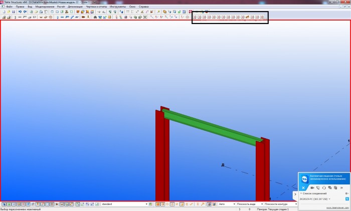

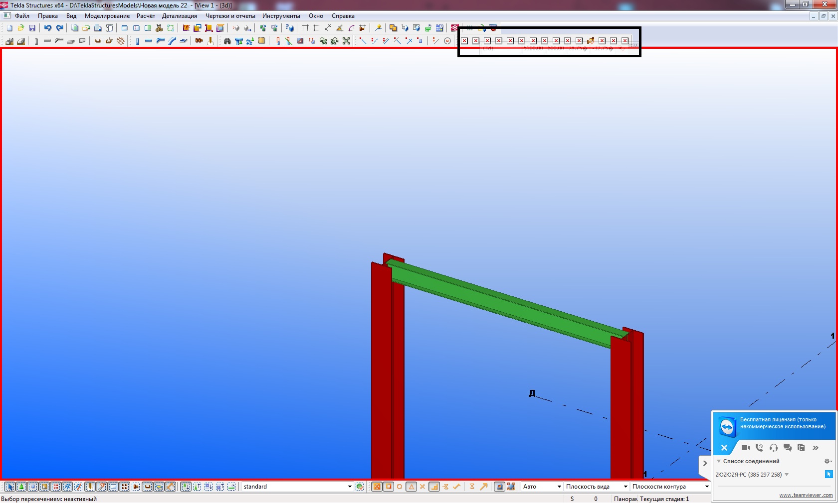

Не отображаются символы макрокоманд. в чем может быть проблема?

и почему то пуста папка с макросами? хотя в среде файлы есть

нет файлов иконок или текла не находит их, смотри путь поиска - DAK_BMPPATH
проверь путь к макросам - XS_MACRO_DIRECTORY

местоположение файлов указано правильно, а где найти этот параметр DAK_BMPPATH ? в файлах "env_Topengineer"

Добрый день. Та же ситуация с отображением макрокоманд, к тому же они не все работают. Подскажите ,пожалуйста, как это исправить?

GATSKO писал(а):Добрый день. Та же ситуация с отображением макрокоманд, к тому же они не все работают. Подскажите ,пожалуйста, как это исправить?
Символы станут нормальными как только сами расширения установить. Распространять их мы не можем так как делали их не мы. Они есть в экстранете.
