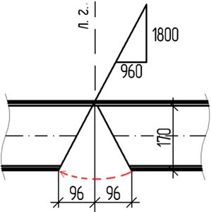

Стропильная нога, сделанная из гнутого швеллера.
П.С. Это я уже в AutoCad поправил.

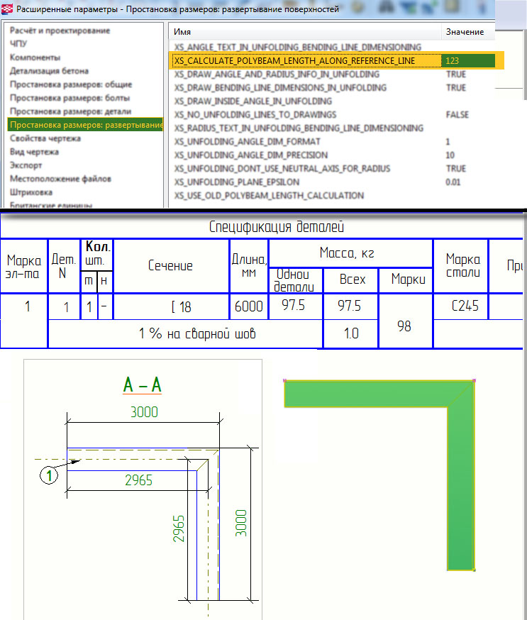

Смысл, в этом случае показать сварку на швеллерах и привязки по дет.175. Я вот именно так и делал, 2 разреза.
Ну а так, если нету то нету, будет обходиться без него. Спасибо
А вообще впечатления от использования составных балок, не очень хорошее.
Длина считается верной, только когда опорная линия проходит по внешнему контуру балки(ну и стоит любое значение в XS_CALCULATE_POLYBEAM_LENGTH_ALONG_REFERENCE_LINE)
Если опорная линия находится по центру, или не стоит значение в XS_CALCULATE_POLYBEAM_LENGTH_ALONG_REFERENCE_LINE, тогда выходит такое:
![Подмигивает ;)](./images/smilies/icon_e_wink.gif)

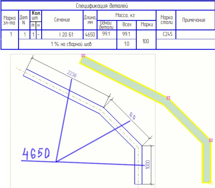

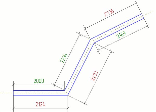

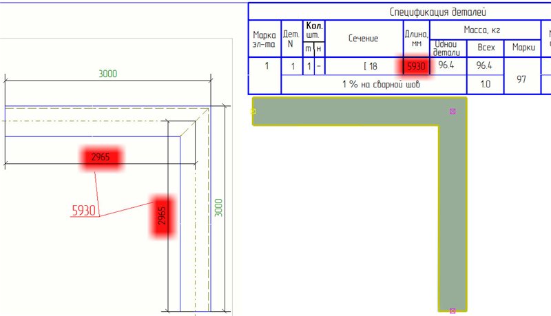

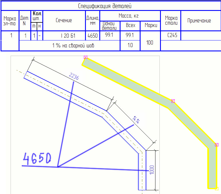

Да понятно что не согнуть. Этот пример я сделал для наглядности, как Текла может посчитает длину балки. Но согласитесь, что при любой раскладе длина балки должна быть 6000 мм. )
Такая же проблема с любой составной балкой. Далеко за примером ходить не нужно, в 3-ем посте этой темы такая же проблема будет с длинной стропильной ноги если не учесть это.
Вот так вот если моделить правильно считает:

[quote="DrBianko"]Да понятно что не согнуть. Этот пример я сделал для наглядности, как Текла может посчитает длину балки. Но согласитесь, что при любой раскладе длина балки должна быть 6000 мм. )
Лично я полибалкой делаю гнутые пластины. Все считается правильно - по центральной (нейтральной) линии.
Re: Ломаный разрез в Tekla Structures
Вот-вот, по умолчанию Текла считает размер по центральной оси. Для пластин все ок, не спорю.
А балку из швеллера нужно считать не по центральной оси, а по внешнему контуру.

Инструмент или должен работать или нет на половину это не выход.
Кстати я вот подумал что если даже это двутавр походу если даже ее нагреть и сгибать то волокно на внешней стороне растянется в внутри сожмется ну как вариант выпучится.. Все же по центру и будет находиться реальная длинна необходимой заготовки. А количество изломов и в какую сторону не важно.
Честно говоря балку так не согнуть. Да и смысла нет. Проще из отельных кусков сварить дешево и сердито.

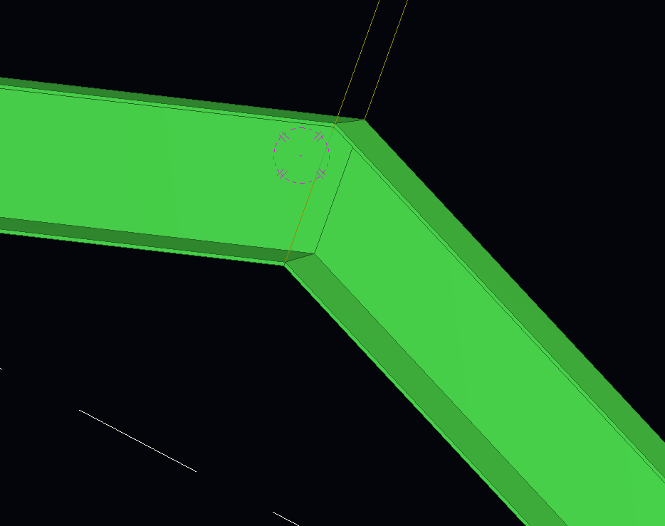

Добрый день! А как сделать что бы гнутые балки по радиусу считались по средней линии, а не по внутренней?

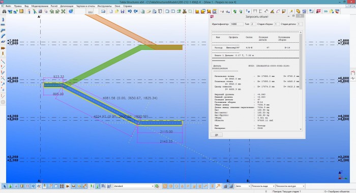

По-поводу балки, гнутой несколько раз-простой пример. Косоуры в лестничных клетках. Вот сейчас сижу и голову ломаю, как же у меня длина будет считаться!

я бы на Вашем месте отдельными балками делал. И не нужно ничего гнуть, просто с подрезкой под углом каждой балки.NataAladin писал(а):По-поводу балки, гнутой несколько раз-простой пример. Косоуры в лестничных клетках. Вот сейчас сижу и голову ломаю, как же у меня длина будет считаться!

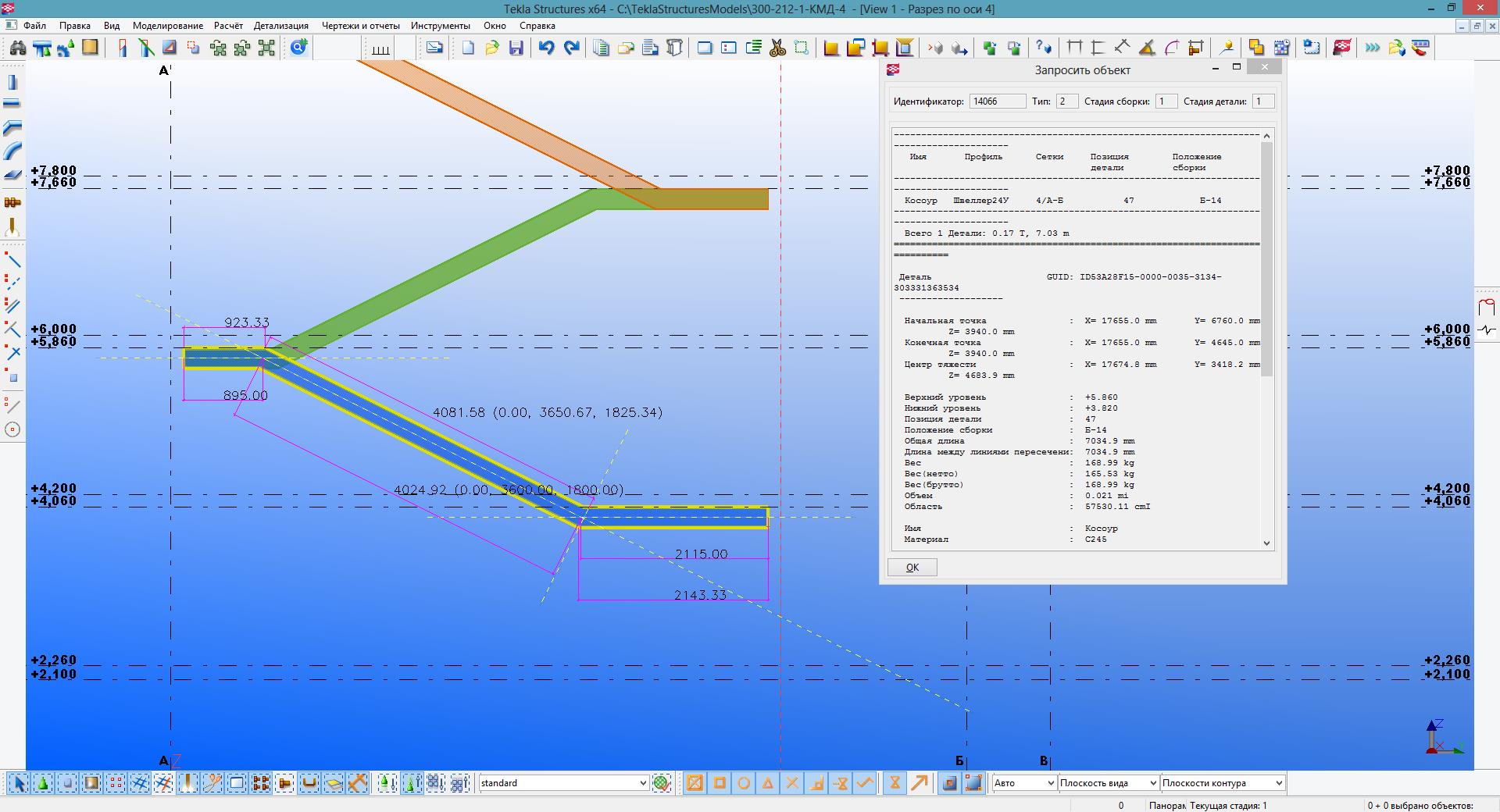

есть целый набор расширенных параметров, с помощью которых задаётся расчет длины составных балок.NataAladin писал(а):По-поводу балки, гнутой несколько раз-простой пример. Косоуры в лестничных клетках. Вот сейчас сижу и голову ломаю, как же у меня длина будет считаться!
мы обычно используем расчёт длины по центральной линии.. >_>
Должно ж вроде по нейтральной линии считаться. Если хочешь, скинь чертеж косоура и значение длины) Убедиться можно как считает их Текла)
Легче двумя, да. Но вот готовят конструкции как я писал выше, гнут один большой швеллер. Поэтому приходится соглашаться и делать как нужно...

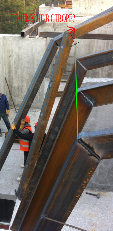

Ну вот фотка с этого проекта, я так понимаю возможность сыграть углом что бы прийти в конек. И уже на месте заварить.

По-моему, такой подход только рождает неточности, что и видно по фото.DrBianko писал(а):Ну вот фотка с этого проекта, я так понимаю возможность сыграть углом что бы прийти в конек. И уже на месте заварить.
Это кстати одна проблема, из-за того что неправильно изготовили одну балку.
Чем не точно?) И какой ваш вариант?) Еще на фото видно как балки стоят точно по краю плиты. 50мм и будет в воздухе)
Чувствую, мы друг друга не понимаем:) Я имею ввиду почему не сделать так?DrBianko писал(а):Это кстати одна проблема, из-за того что неправильно изготовили одну балку.
Да понял я все. Просто так, если в балке угол хоть на 1 градус отличается от проектного, на большом расстоянии уже проблема, и ничего не поделать.
Возможно так как вы предлагаете лучше делать,но нужно быть уверенным что плита залита соответственно проекту и кон-цию изготовят точно.
Но ведь при Вашем подходе наверху нет даже средств измерения и контроля, т.е. все на шару. Не говоря о выходе согнутого и разогретого металла балок за пределы текучести. При изготовлении как я предложил, легко контролируется при изготовлении размер гипотенузы, отвечающий за точность изделия и для того, чтобы оно при транспортировке и монтаже "не разлазилось", ставится временная затяжка, которая демонтируется после монтажа каркаса. Так вот нужно все это делать. А тот подход- от привычки все делать "на коленях".DrBianko писал(а):Да понял я все. Просто так, если в балке угол хоть на 1 градус отличается от проектного, на большом расстоянии уже проблема, и ничего не поделать.

Cкидываю модель. Косоуры из составных балок разрез по оси 4! Считает при любом раскладе по средней линии. Но эта не та длина! Ну прям вот такая ерунда, а сколько, извиняюсь, возни!
Я бы тоже просто сделала из двух, трех, сколько угодно кусков, но иногда именно так просят делать - гнуть цельный швеллер.
