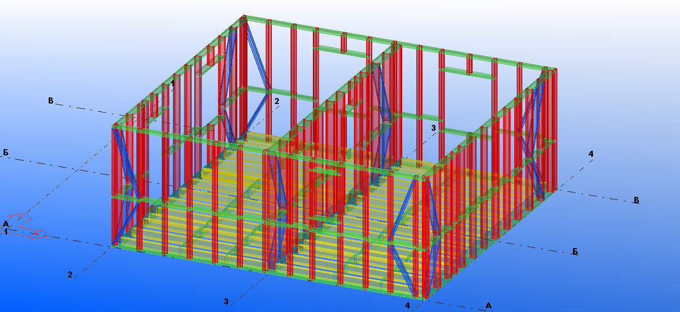

Столкнулся с проблеммой.
Создавая модель, вдруг все действия начинают долго думать. Я и не понял от чего вдруг, но любое копирование группы элементов приводит к полному зависанию именно tekla, т.к. комп остается жив.
Создавая узлы компонентами все работало на ура, щас по 5-10сек. думает.
Все делал через компоненты, потом их разбил, не помогло.
Удалил все болты, созданные балкой (их было порядка 1800шт., из 2300 всех элементов модели), не помогло.
Думал комп не тянет, открывал на более современных и мощнее, без рузультатно.
В конце-концов снес SR1, оставив 0, печаль да и только.
Делал диагностику модели, библиотеки базы данных - ни чего.
Модель-то смешная.
Может кто сталкивался с такой бедой? ХЕЛП МИ!!!! :(
ps как начиналось: модель начинал в 16, продолжил в 19, очень много компонентов с вырезом многоугольником (может здесь причина).

Модель крайне мала так что это точно не из за тормозов.
