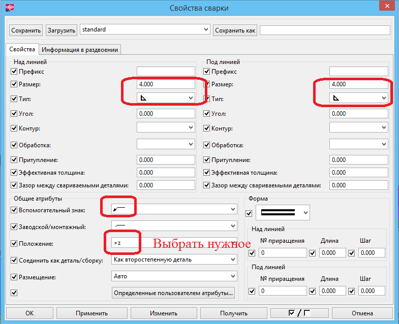

а каким образом у вас получилось создать сечения угловых швов с двух сторон от ребра? я когда ставлю отображать сварку точно - появляется только шов с одной стороны, даже если я задаю в параметрах что он двусторонний
Re: Пример соединения балки со стенкой колонны
Сообщение Таран Д. А. » 22 окт 2014, 11:40
Eghor писал(а):а каким образом у вас получилось создать сечения угловых швов с двух сторон от ребра? я когда ставлю отображать сварку точно - появляется только шов с одной стороны, даже если я задаю в параметрах что он двусторонний
В настройках шва.
Но сей час это не актуально так как приложение автоматом расставляет всю сварку по катетам.
