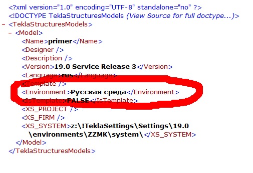

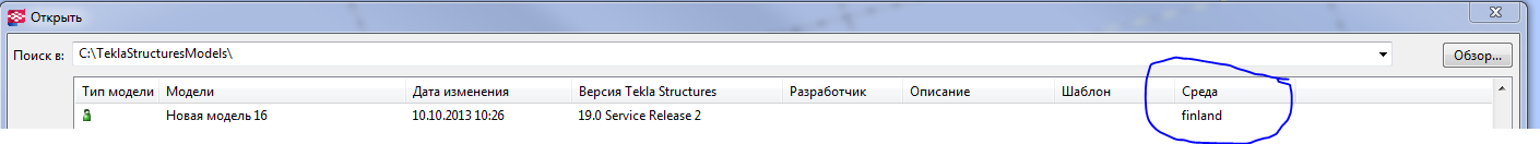

Кто знает как поменять название среды? (См.вложение)
Название среды

файлик TeklaStructuresModel.xml в папке модели
правите тег "Environment" как вам нравиться.
Только зачем? Сохраняете модель в нужной среде и все.

В том то и дело, что если я исправлю наименование среды в файле TeklaStructuresModel.xml, который лежит в модели и сохранюсь..то он мне перепишет другое название!
Откуда оно подхватывается не могу понять!

Кто знает, откуда Текла берет имя среды при создании новой модели и прописывает его в файл TeklaStructuresModel.xml ?
(Поясню..среда названа одним именем, а прописывается другое имя)

Название создается из текста следуемого после ....environments\ название среды \ отсаток пути
