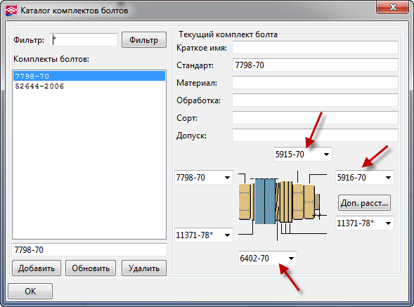

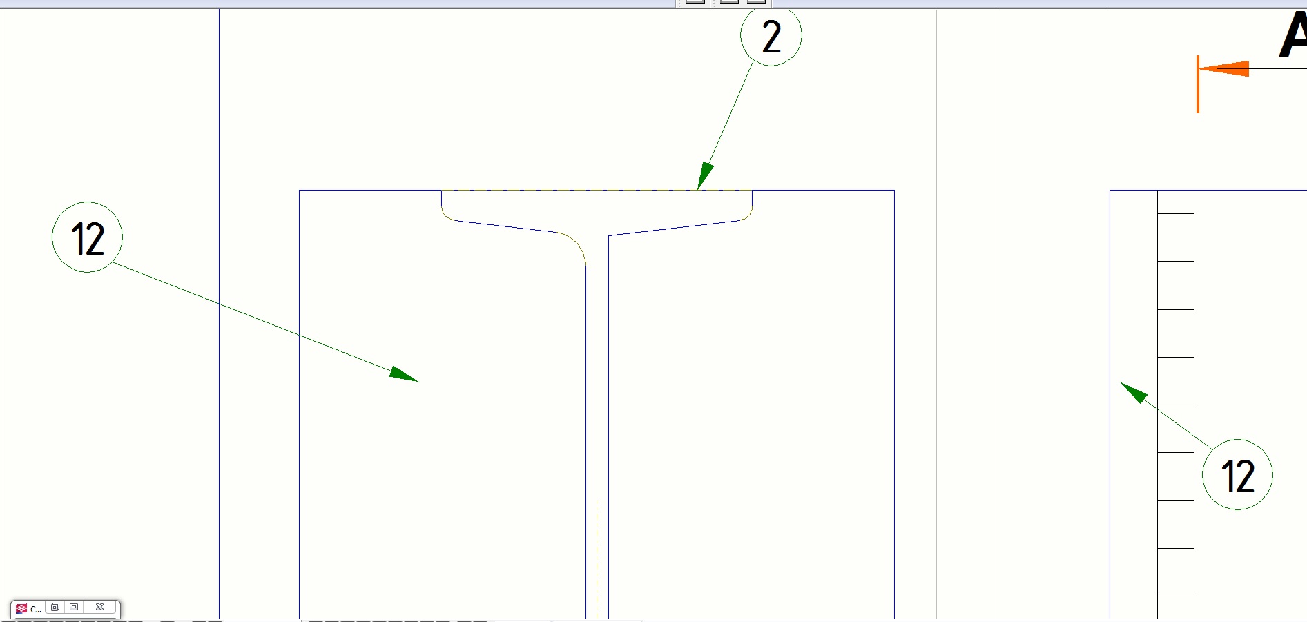

для отображения стрелок в символе сечении
XS_SECTION_SYMBOL_LEFT_ARROW_SYMBOL sections@1
XS_SECTION_SYMBOL_RIGHT_ARROW_SYMBOL sections@0

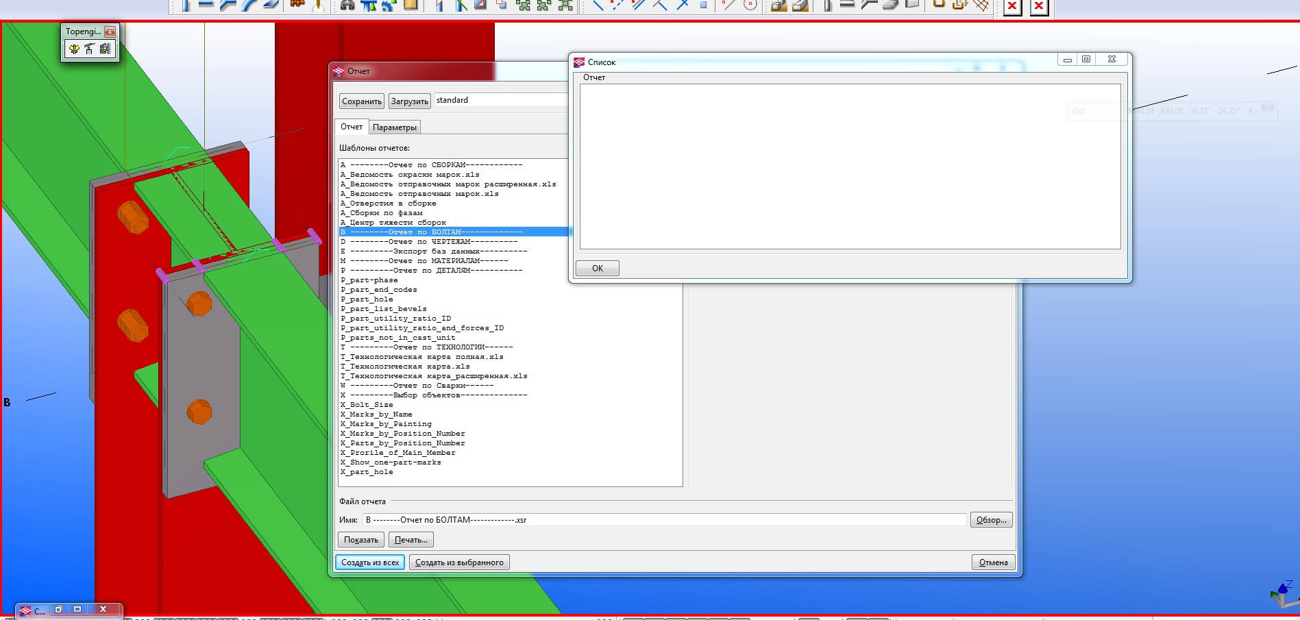

Среда запустилась спассибо... Не совсем разобрался, отчеты по болтам теперь не создаются отдельно, только на листах проекта в монтажках?

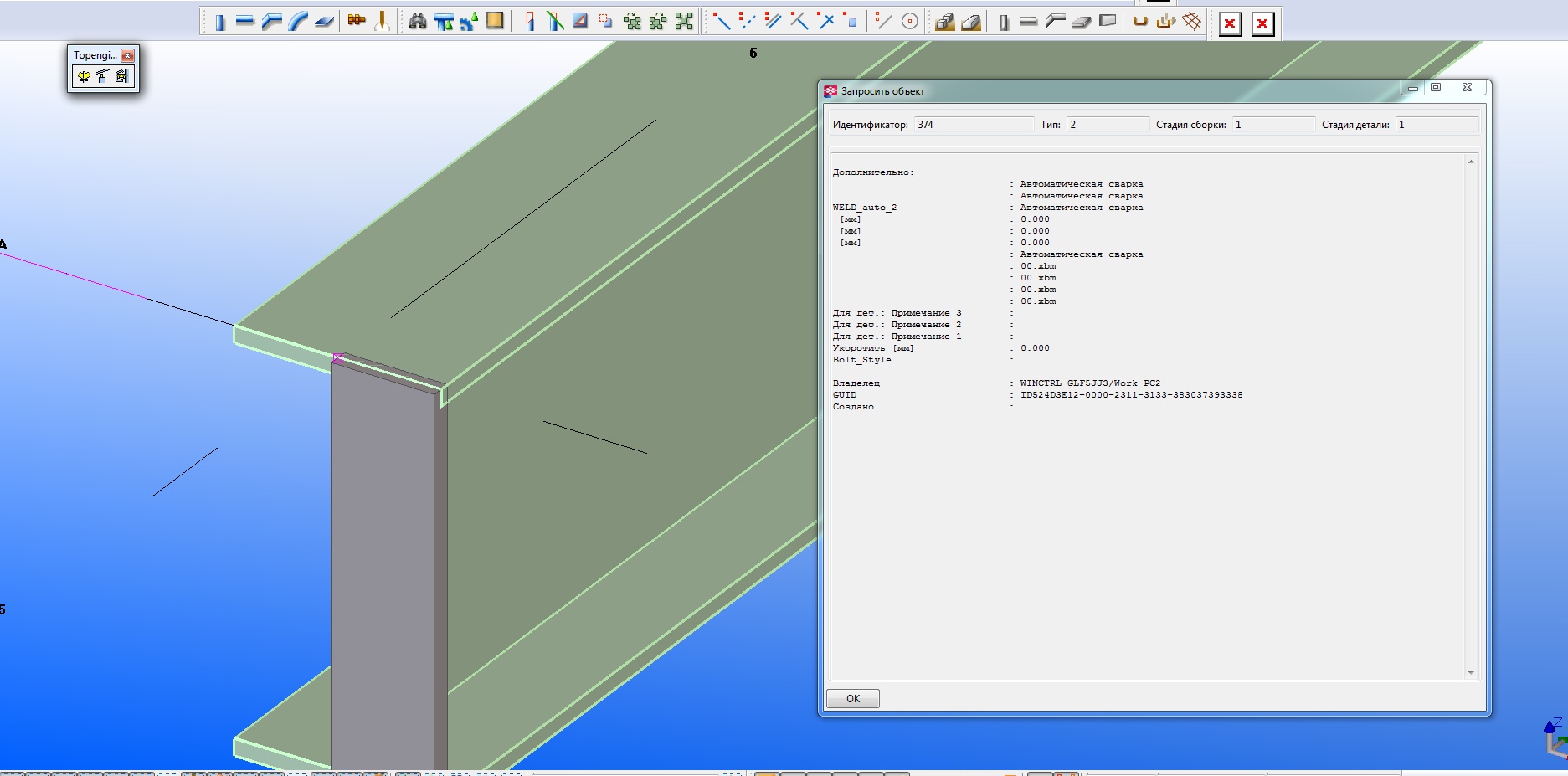

После нумерации модели перестала работать функция запросить объект...

Отчеты проверяю и добавляю.
Пока можете взять старые из КМДРУС
Re: Вопросы и замечания по КМД
отчеты по запросить объект, добавлю, пока можете вручную добавить .....Environments\Topengineer\template

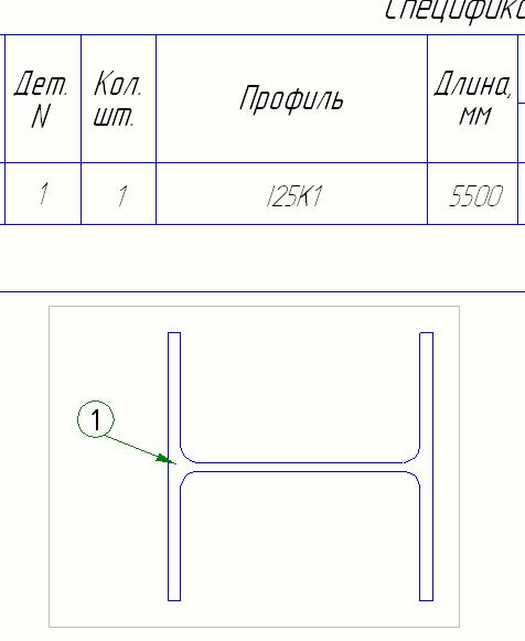

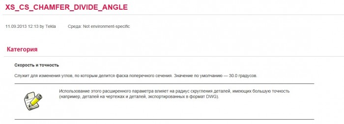

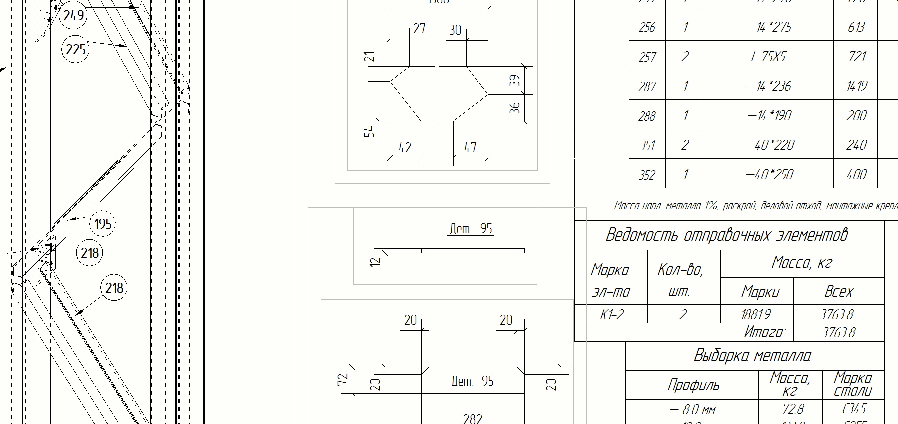

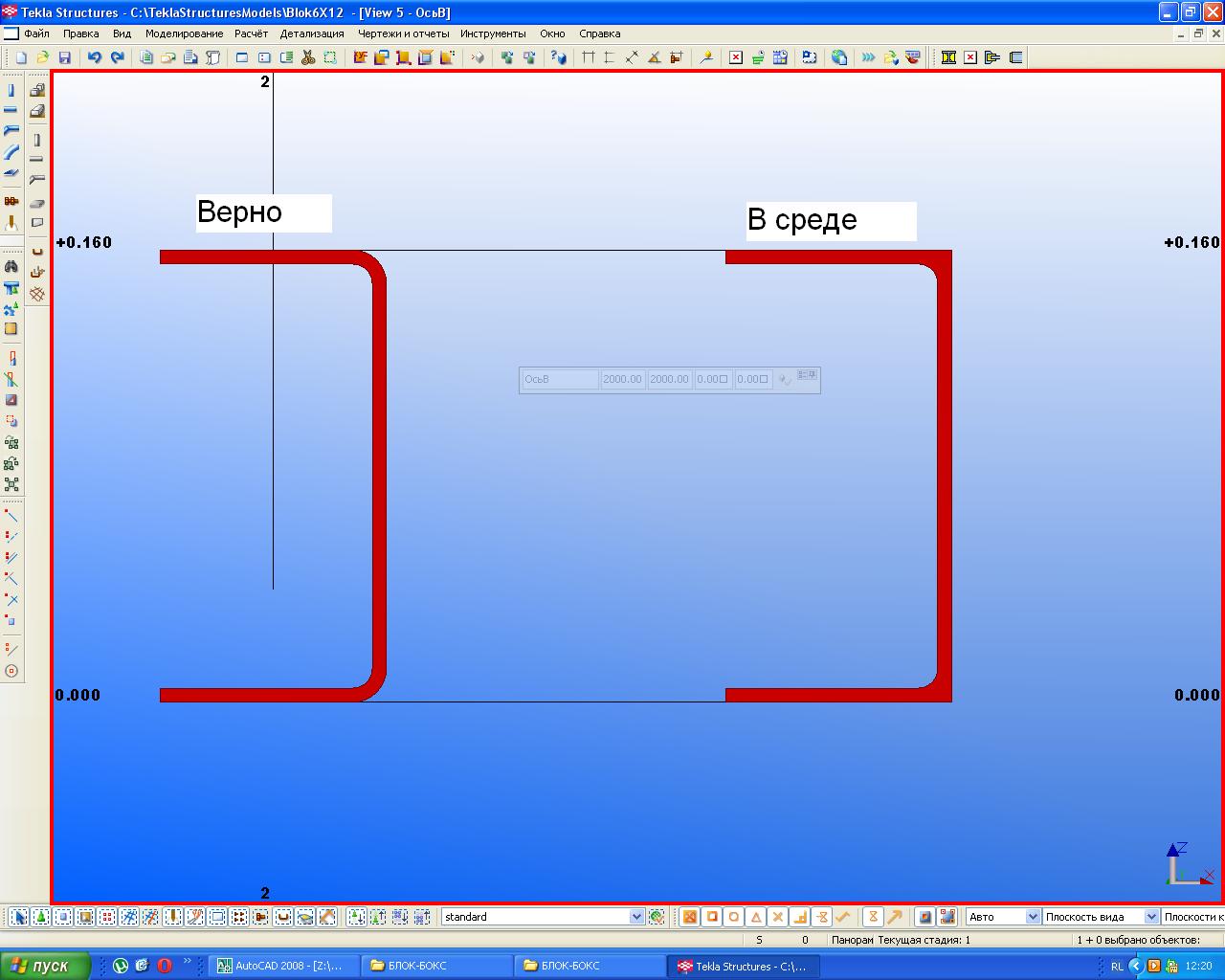

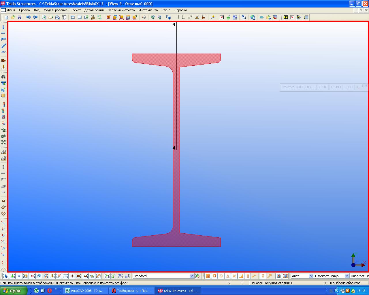

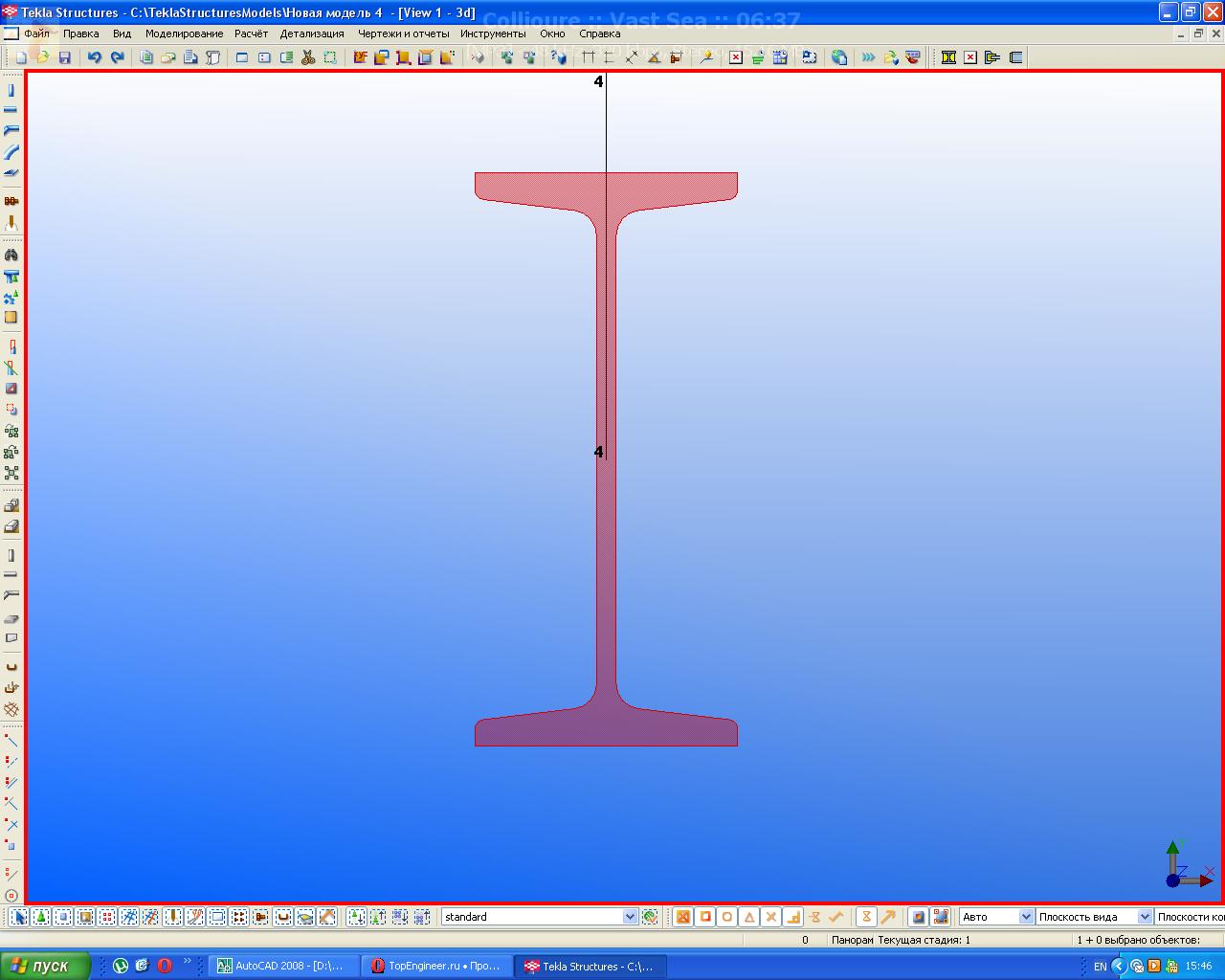

По профилям на двутавры по ГОСТ 19425-74, нарисованы немного не так, скругление симметрично...

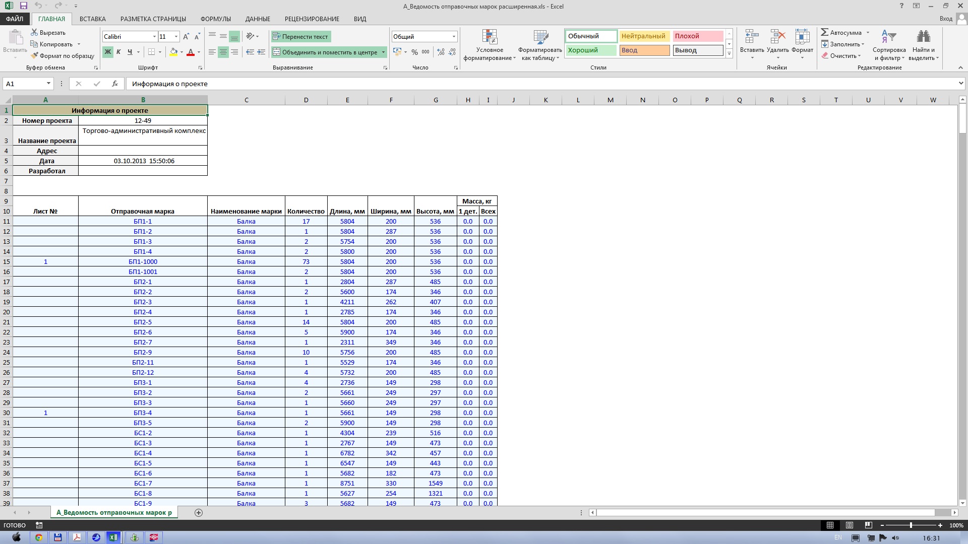

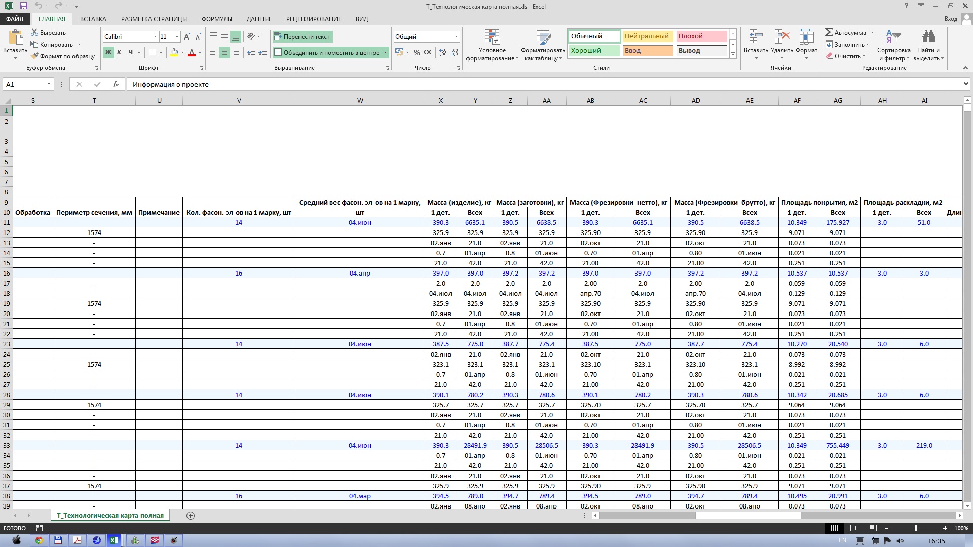

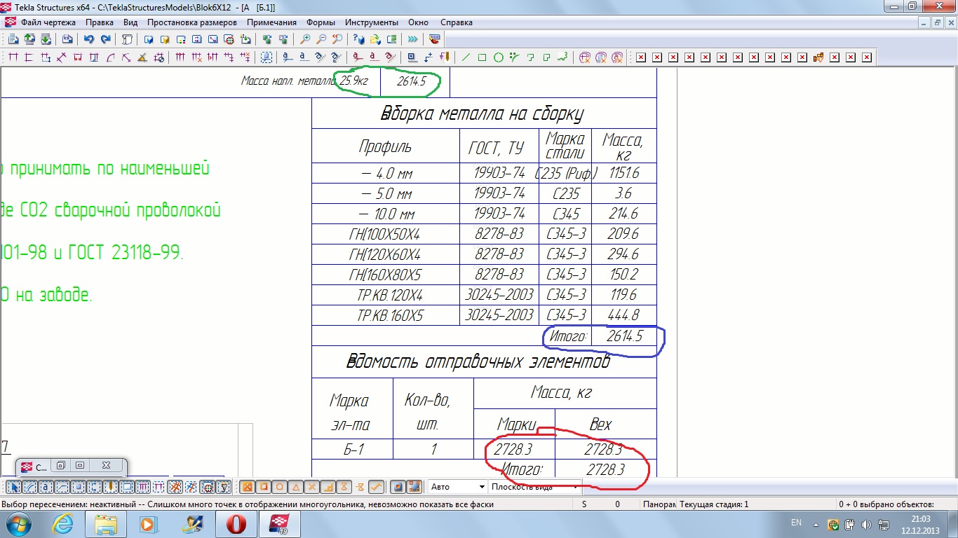

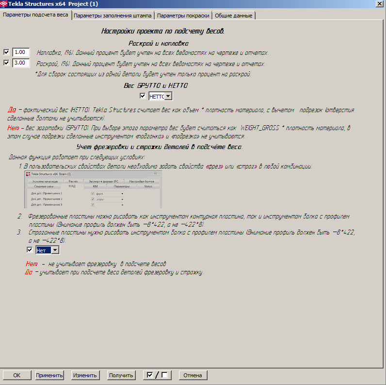

1. В ведомостях масса всех элементов ="0.0"
2. В ведомостях в екселе вместо цифровых значений даты...........
1. По поводу дат:
В текле разделитель дробной части точка, соответственно точки ексель понял как даты, у себя я поставил в панель управления-региональные настройки формат дат через /
2. Про 0 вес:
Скорее всего вы пробуете генерериовать отчет на готовом проекте сделанном не в новой среде, зайдите в пользовательские свойства проекта и в настройках подсчета веса заполните что хотите увидеть и нажмите изменить.
2. Про 0 вес:

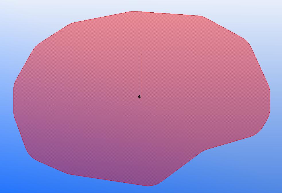

Изображение двутавра в спецификации сказочное

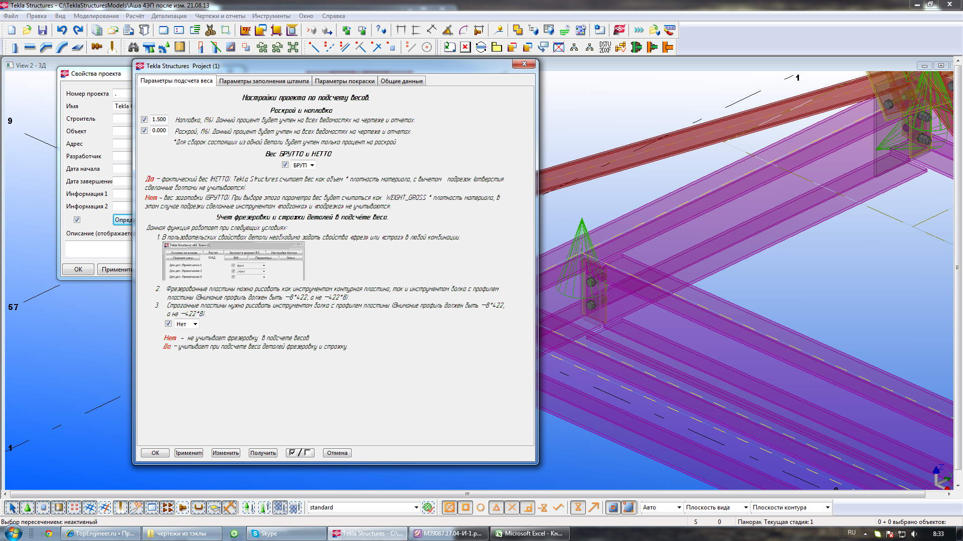

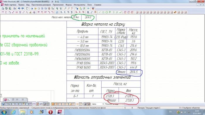

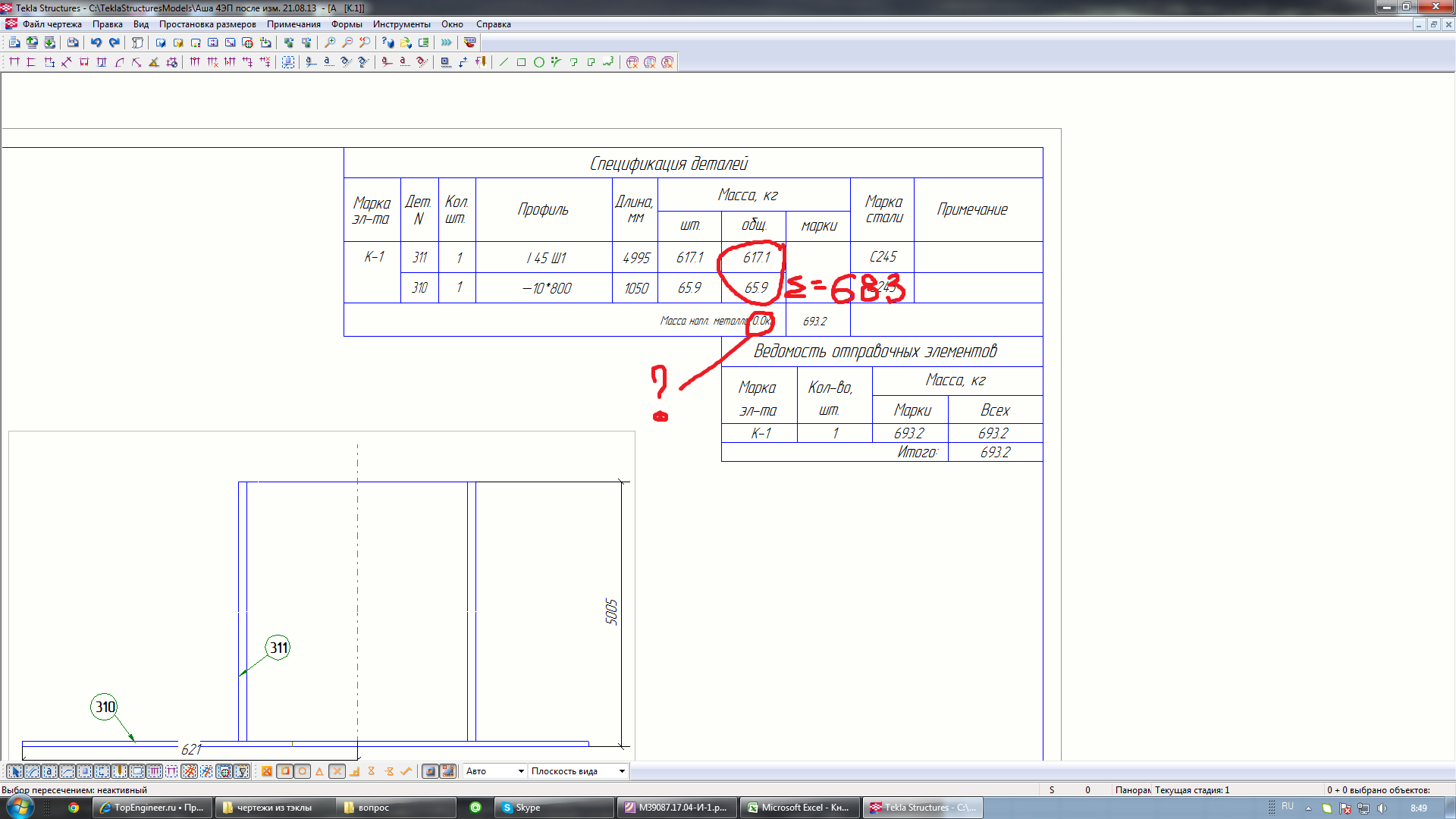

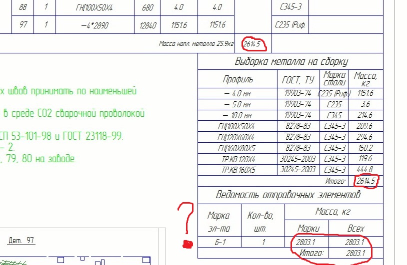

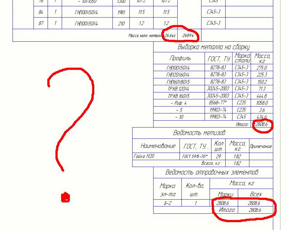

Здравствуйте. похожий вопрос уже был, но ответа я не увидела.
в среде топинженер создала сборку, сварка в ней присутствует. в свойствах проекта задала 1,5% на наплавку.
в чертеже сборки общий вес сборки считает правильно с учетом наплавки, но в самой таблице сварка отображается нулем.
что исправить?
что исправить?
Pomogalkina
Как я писал ранее, вы пытаетесь открыть модель сделанную в среде КМД_РУС в Topengineer. Попробуйте зайти в пользовательские свойства проекта и нажать изменить-ок.
Были добавлены нове переменные, они сразу не подхватываются.
PPS
По поводу стертых названий полей, к сожалению пока не знаю, как их победить, буду пробовать.
PPS
Alex, перед тем, как написать на форум, я попробовала оба способа. то есть сначала проверила на старой созданной модели в кмд рус 2 , а помом создала абсолютно новую модель в среде топинженер. и проблема повторилась. после вашего ответа перезагрузила комп. создала все с чистого листа. к сожалению проблема осталась. а у других ее точно нет?

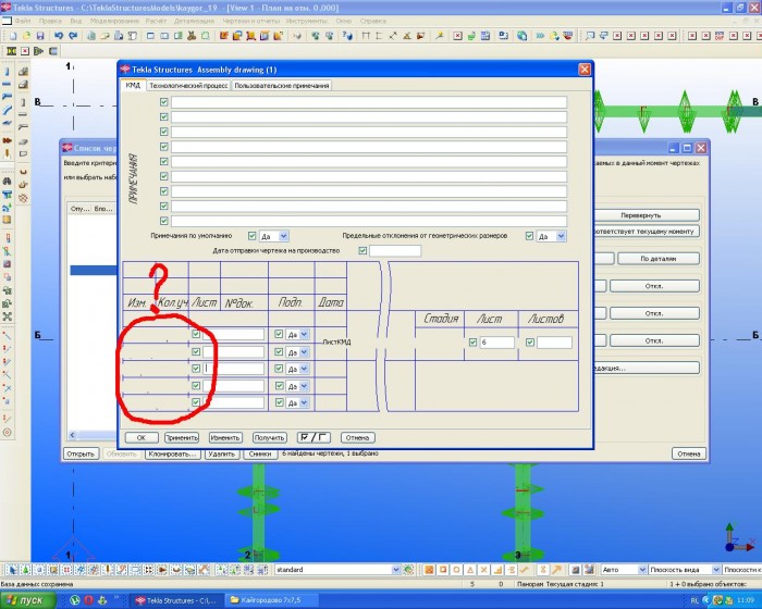

Мой вопрос от 14 октября 2013 остался как бы без ответа. Вроде анонсировали адекватное отображение двутавра в спецификации еще в более ранних версиях среды. На деле же видимых изменений нет.
Последний раз редактировалось Алексей 17 окт 2013, 07:25, всего редактировалось 1 раз.

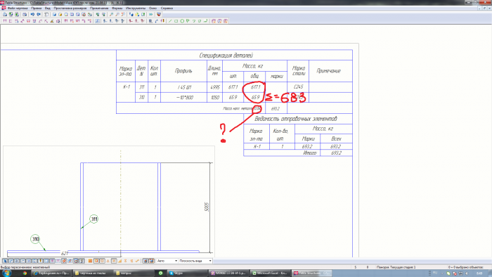

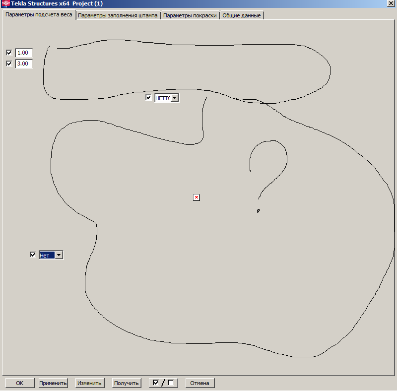

В шаблоне "Спецификация деталей" массу наплавленного металла отображает нулем (хотя в свойствах проекта она задана 1,5%) потому что процент раскроя у меня стоит 0
как только задаю процент раскроя, массу наплавленного начинает отображать в спецификации вместе с раскроем
а мне например раскрой в спецификации не нужен. почему они связаны, и можно ли это как нибудь исправить?

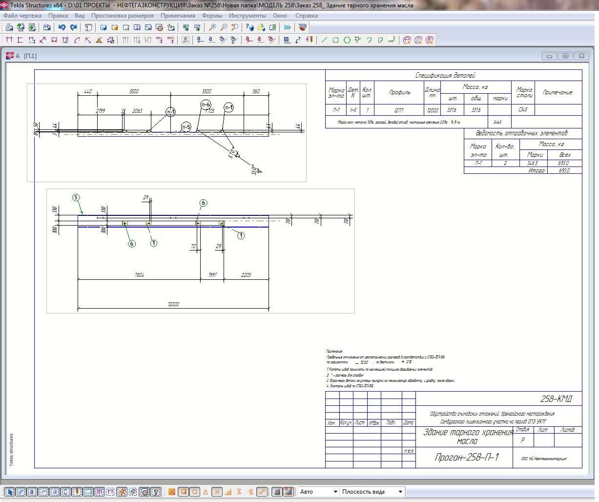

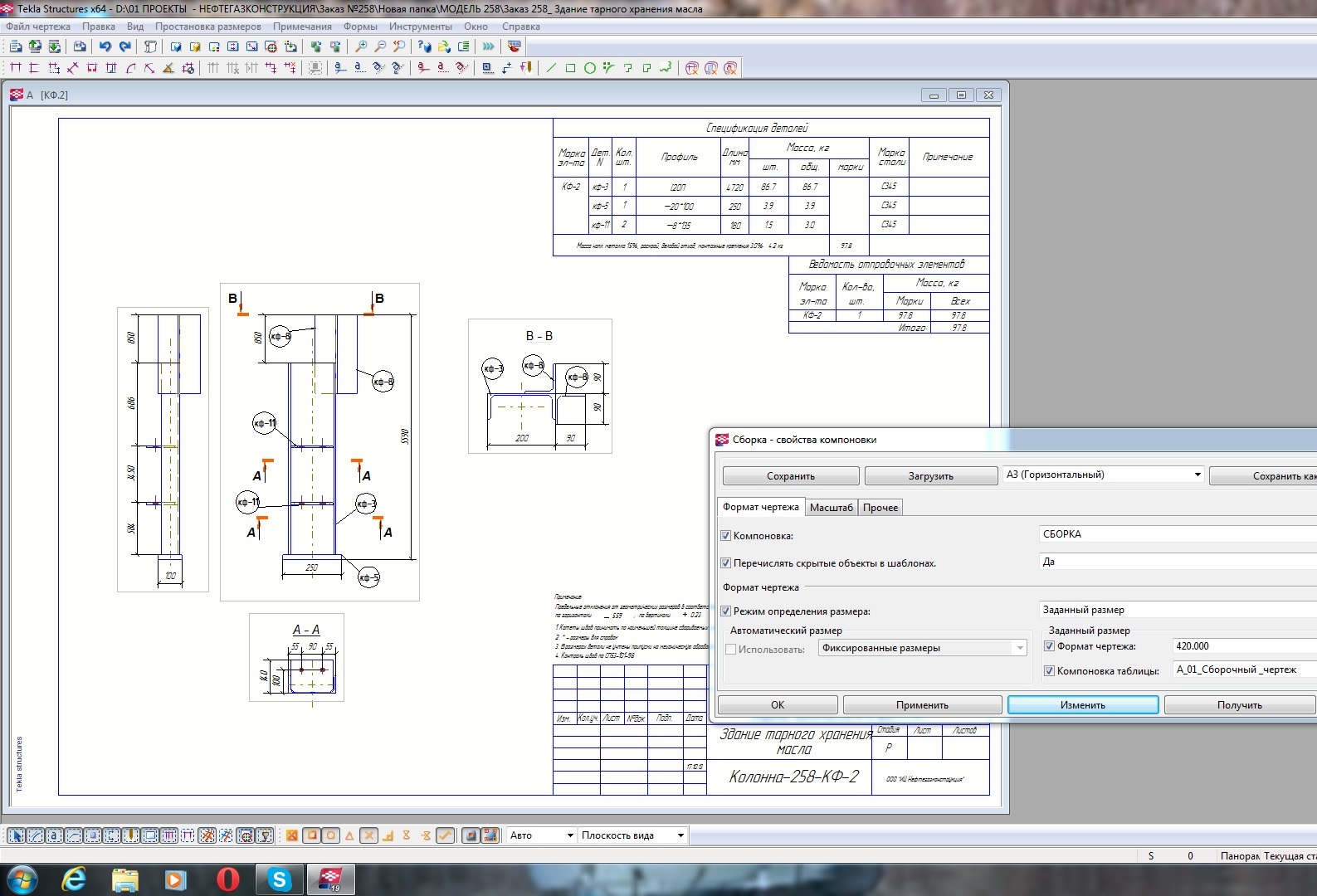

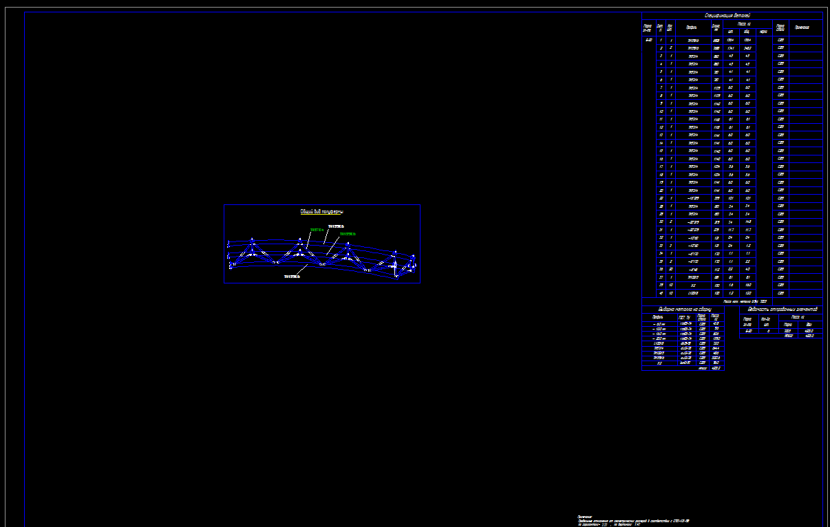

Доброе утро. у меня проблема возникла со средой топинженер:
1. При формировании сборочного чертежа в спецификацию входит только основная деталь, а остальные не попадают. хотя в этой моделе ранее были сделаны чертежи колонн и ригелей, там было всё правильно. Что я мог сделать не так? вроде всё проверил, но ошибки найти не могу (текла 19 ср1, операционка win7).
2. Ещё момент. попробовал сформировать дальше чертежи сборок фахверковых колонн. опять в состав спецификации не вошли правда две детали. это уголки 90х7
Pomogalkina
попробуйте заменить спецификацию во вложении
khadeyev
попробуйте высланную спецификацию
khadeyev

Ну вы хоть скрины то обрезайте. Реально они просто огромны.khadeyev писал(а):Доброе утро. у меня проблема возникла со средой топинженер:
khadeyev
- Сообщения: 41
- Регистрация: 22 июл 2013, 17:50
- Откуда: Россия, г.Новоуральск Свердловская область
ИСПРАВИЛ)))
Таран Д. А. писал(а):Ну вы хоть скрины то обрезайте. Реально они просто огромны.khadeyev писал(а):Доброе утро. у меня проблема возникла со средой топинженер:
2. Ещё момент. попробовал сформировать дальше чертежи сборок фахверковых колонн. опять в состав спецификации не вошли правда две детали. это уголки 90х7![]()

khadeyev
По поводу Pomogalkina был наш косяк.
По поводу вашей модели даже не знаю, можете ее прислать?

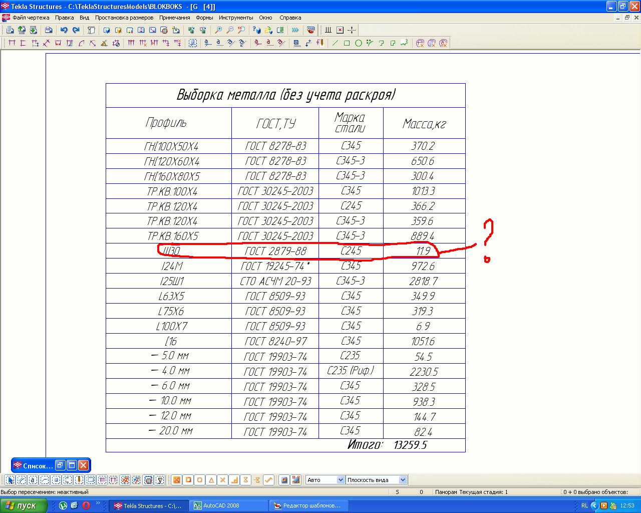

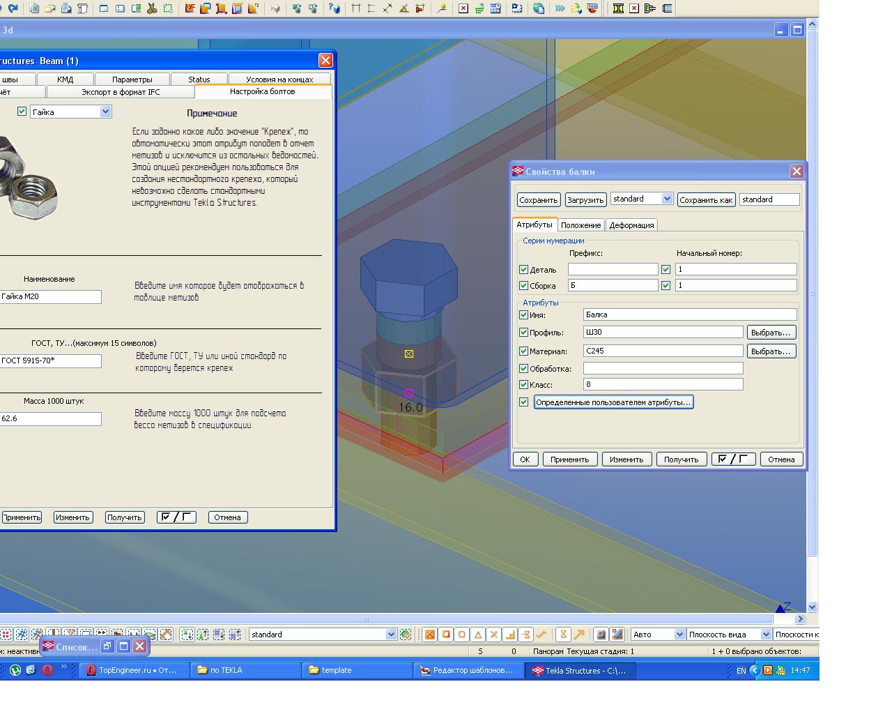

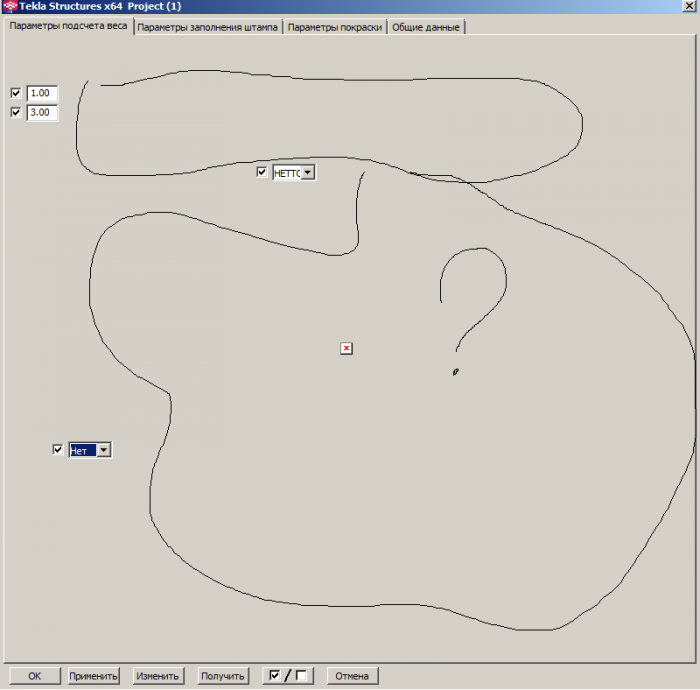

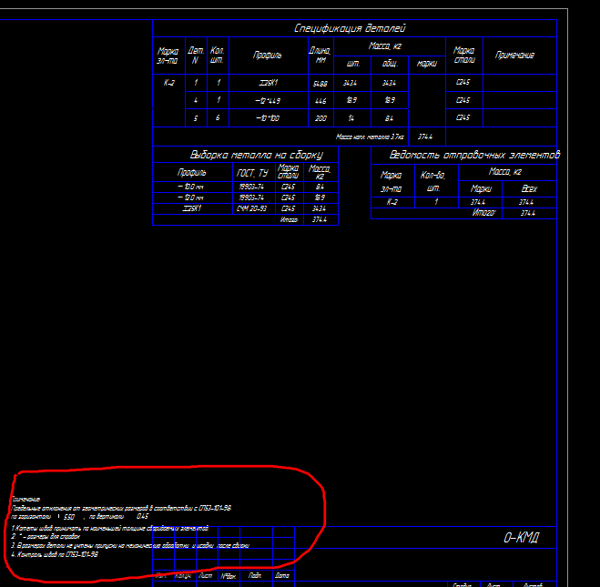

Добрый день. Вопрос уже поднимался, но описанный здесь способ у меня не сработал.
В ведомостях отправочных марок, в графе масса - нули.
Зашел в файл>>>свойства проекта>>>>определенные пользователем атрибуты>>>параметры подсчета веса, поставил галочку "нетто".
Наплавка и раскрой - единица. Генерирую заново ведомости, все равно нули. Что делать?
Проверь материал.zmkkontur писал(а):Добрый день. Вопрос уже поднимался, но описанный здесь способ у меня не сработал.
S235, родная среда все считала
В нашей среде нет такой. Вообще в природе нет такой есть C235zmkkontur писал(а):S235, родная среда все считала
Замени все стали по фильтру. Если все одинаковые то просто всем из каталога выбери.
спасибо
Alex, спасибо, теперь спецификация работает нормально, массу наплавненного считает как надо

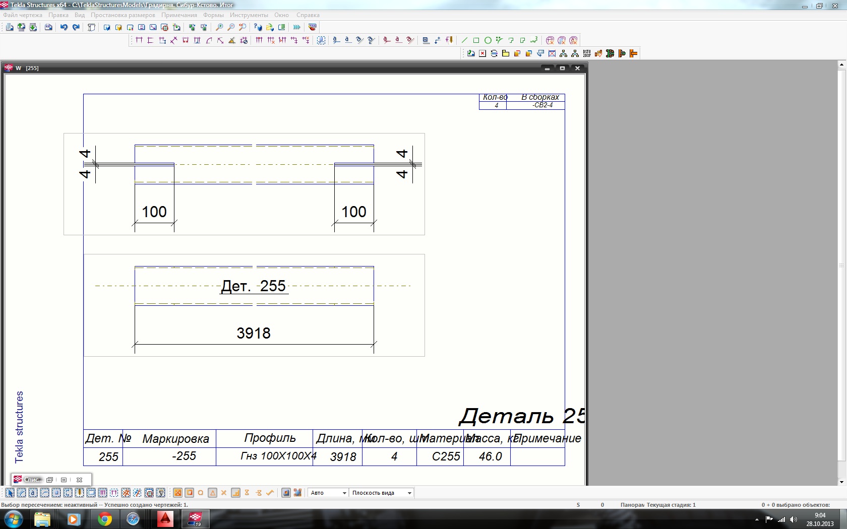

Добрый день, возникает проблема со шрифтами, вылазят за пределы ячеек таблиц. Как с этим бороться?
установить нужный шрифт
Гостовские шрифты стоят, какой нужно ставить? Потом проблема не в самом шрифте а в его размещении и (или) размере знаков.
если бы стоял, такого бы не было. на картинке видно, что гостовский шрифт подменяется другим
криво стоит значит
криво стоит значит

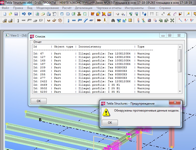

Подскажите пожалуйста. При выполнении ИНСТРУМЕНТЫ - ДИАГНОСТИКА И ИСПРАВЛЕНИЕ МОДЕЛИ появляется следующие сообщение
Что это значит и как с этим бороться? сортамент перечисленный в сообщении в модели не применялся. Это сообщение появляется даже если в модели всего пару балок.
У меня тоже самое в самом начале при создании нового проекта.khadeyev писал(а):Подскажите пожалуйста. При выполнении ИНСТРУМЕНТЫ - ДИАГНОСТИКА И ИСПРАВЛЕНИЕ МОДЕЛИ появляется следующие сообщениеЧто это значит и как с этим бороться? сортамент перечисленный в сообщении в модели не применялся. Это сообщение появляется даже если в модели всего пару балок.
эта ошибка возникает когда начинали модель в старой версии среды а продолжаете в новой.
вариант когда взяли старую модель удалили все и начали новый проект не подходит
отличие новой среды: убрали пробелы в имени профиля, для лучшей связи с расчетными комплексами.
khadeyev
- Сообщения: 41
я создаю абсолютно новую модель. ошибка всё равноAlex писал(а):эта ошибка возникает когда начинали модель в старой версии среды а продолжаете в новой.
аналогично
Похоже причина в нестандартных компонентах - там профиля старые остались.
ошибка из за компонентах в них еще пробелы в профилях не убрали.
профиля в компонентах обновим при следующем обновлении среды

Почему в среде гнутый швеллер изображается без наружного радиуса закругления?
Это же не правильно!

Обновитьсяsanybod писал(а):Добрый день, Денис! Как сделать разрезы не латинскими буквами, а цифрами?

Подскажите в каком месте в отчетах спецификация деталей сборки и ведомость металла на сборку происходит "отсечение" профилей, в которых был внесен пользовательский атрибут как нестандартный крепеж? Вроде как поле атрибута USERDEFINED.Naimenovanie_bolt, но не могу найти где он встречается в выше перечисленных отчетах.
И тишина.....................................
Еще.
На выборке и на отправочных где-то ошибка, но с виду формулы одинаковые стоят как в спецификации.
Еще.
Надо смотреть. У нас то все работает. Скинь модель. Потестим.PPS писал(а):И тишина.....................................
Еще.
После обновления среды вот - в выборке масса такая же как в спецификации с наплавкой.
, но хоть не выше как прежде.
Зато в отправочных хрень осталась.
Может подскажете, где исправление делаете. Руками быстрее получится, чем ждать обновление.
ps и на это "военная" тайна или просто игнор "Подскажите в каком месте в отчетах спецификация деталей сборки и ведомость металла на сборку происходит "отсечение" (не попадание в спецификацию) профилей, в которых был внесен пользовательский атрибут как нестандартный крепеж?"

на предыдущем посте скрины это после вчерашнего обновления, больше не обновляетсяТаран Д. А. писал(а): Запустите обновление среды
Я протестировал у меня вас норм.PPS писал(а):на предыдущем посте скрины это после вчерашнего обновления, больше не обновляетсяТаран Д. А. писал(а): Запустите обновление среды
А можете отдельно tpl-ки выборки и отправочных сбросить, которые у Вас?Таран Д. А. писал(а): Я протестировал у меня вас норм.
У нас такая же среда как и у всех.PPS писал(а):А можете отдельно tpl-ки выборки и отправочных сбросить, которые у Вас?Таран Д. А. писал(а): Я протестировал у меня вас норм.
Вечером опять какое-то обновление прошло, но проблему не решил.
В ячейке итого в формуле выборка металла стоит таже формула, что и в спецификации деталей с наплавкой и раскроем?
Понятно, что можно самому исправить я поэтому и спрашиваю выше про "нестандарт".
ps БУДЕТ ИСПРАВЛЕНИЕ ПО ПРОФИЛЯМ, КАСАЕТСЯ ДВУТАВРОВ М ГОСТ 19425 и ГНУТЫЙ ШВЕЛЛЕР???
Я так понял на моей модели у Вас все нормально показывает? Но как?Таран Д. А. писал(а): Я протестировал у меня вас норм.
1. Так выглядит I24М в среде topengineer.
2. Так выглядит I24М в среде russia.
Как говорится найди 3 отличия.

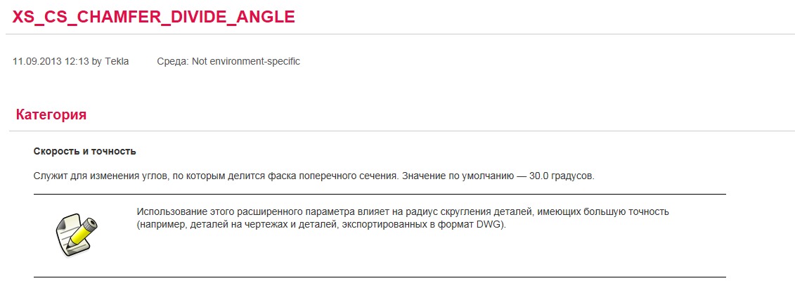

Сам отвечу.
XS_CS_CHAMFER_DIVIDE_ANGLE
изменяя этот параметр изменяется количество "скругляемых" фасок в сечении профиля, хотя в руководстве написано
Служит для изменения углов, по которым делится фаска поперечного сечения. и пример дурацкий.
в среде стояло 5, поэтому 5 фасок и скруглялись.
Возвращаясь к таблицам на сборку.
В выборке металла не понятно зачем считаете массу с наплавкой, ну да ладно.
А вот с ведомостью отправочных вообще загадка. Показывает верную массу только после удаления балок с атрибутом крепеж
Хотя в остальные спецификации все верно.
Еще при редактировании формулы поле Итог пишет неверный атрибут "PROJECT.USERDEFINED.PR_WEIGHT_TYPE" - это где НЕТТО и БРУТТО
1) Все очевидно. Чтобы массы сборки сходились во всех ведомостях. Иначе это вызывает массу вопросов.PPS писал(а):Возвращаясь к таблицам на сборку.
1) В выборке металла не понятно зачем считаете массу с наплавкой, ну да ладно.
2 )А вот с ведомостью отправочных вообще загадка. Показывает верную массу только после удаления балок с атрибутом крепежХотя в остальные спецификации все верно.
2) Скрин
Скрин чего? Скрин не верно считает выше.
Вот скрин того, что удалил и все заработало.
Сей час глянем может там формулу не подправили.PPS писал(а):Скрин чего? Скрин не верно считает выше.
как не странно, но да) врет!Danila_ZLT писал(а): Помощь нагло врет???

и какое число тут нужно поставить чтобы отображались фаски?ZMK писал(а):как не странно, но да) врет!Danila_ZLT писал(а): Помощь нагло врет???
сколько фасок хочешь увидеть столько и ставьpdimav писал(а): и какое число тут нужно поставить чтобы отображались фаски?
я пробовал ставил 7 - 7 и показывало, сейчас стоит 10
- Danila_ZLT
- Сообщения: 603
- Откуда: Златоуст
какая версия теклы?PPS писал(а):сколько фасок хочешь увидеть столько и ставьpdimav писал(а): и какое число тут нужно поставить чтобы отображались фаски?
Что-то с трудом верится что это тот параметр, который отвечает за кол-во фасок. И что ОНИ намеренно ошиблись в справке.PPS писал(а):сколько фасок хочешь увидеть столько и ставьpdimav писал(а): и какое число тут нужно поставить чтобы отображались фаски?
Вот когда я задавал вопрос тех.под., почему не отображается нужное мне кол-во фасок во вновь созданном профиле, они ответили, что есть ограничение по количеству точек, которое отрисовывается при отображении профиля. И если стоит точность отображения (есть параметр такой) большая, то и точек требуется много. А ограничение порядка 99 точек (точно не помню!).
Но после ваших предположений про вышеописанный параметр потыкал всевозможные(и этот в том числе)...и все равно в мое профиле(параметрический с фасками) фаски отображаются не везде.
А Вы можете провести эксперимент с фасками. Создайте контурную пластину с множеством изгибов. И в месте изгиба задайте фаску по радиусу. И посмотрите на какой фаске Текла вам ее не отрисует!
Вот тогда и будет ясно, какой параметр влияет, а какой нет:)
Может мы о разных вещах говорим?
Как было дело.
Профиль - I24М, в сечении отображал только 5 "закругленных углов" (назову их так) из 8 нужных, после изменения параметра XS_CS_CHAMFER_DIVIDE_ANGLE с 5 на 7, тот же профиль стал показывать 7 "закругленных углов" из 8, после я поставил значение 10 и профиль стал нормально изображаться, т.е. все 8 "закругленных углов".
Теперь ради эксперимента создал сечение на скрине с 14 углами и все показывает "закругленными".
Я даже не знаю, что сказать
ps по поводу создания пластины в модели с множеством изгибов, я это делал, когда профиль еще криво изображался, и фаски были, >10 точно.
pss текла 19.0
Как было дело.
pss текла 19.0

Это выборка металла по проекту.
Ш30 - это гайка.
В выборке метизов тоже ошибки.
Ш30 - это гайка.
- vladimir_a
- Сообщения: 699
реализовано ли в новой среде в отчетах по болтам отображение шайб и гаек других типов соответственно 3 типа шайб и 2 типа гаек?

Как победить следующую ситуацию: при компоновке с вед .отпр. эл-в все нормально, при компоновке с выборкой техтребования слетают не на свое место...
косяк исправим в обновлении. Тут детская ошибка.alstey писал(а):Как победить следующую ситуацию: при компоновке с вед .отпр. эл-в все нормально, при компоновке с выборкой техтребования слетают не на свое место...

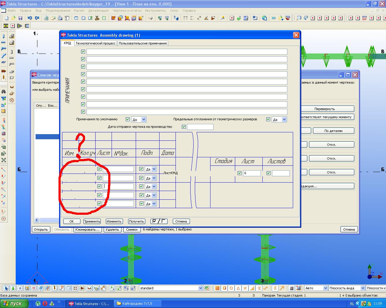

проблемы с компоновками
Независимо от версии теклы, происходит следующее:
В сборочном чертеже при назначении компоновки таблицы
а) А_01_Сборочный_чертеж- скрин №1
б) А_02_Сборочный_чертеж+ведомость металла- скрин №2
в) А_03_сборочный_чертеж+болты- скрин №3
г) для последующих в списке компоновок кроме А_07_Сборочный чертеж+ведомость_металла+сварка- скрин №3 т.е. отсутствие таблиц.
Как решить проблему?
alstey писал(а):Независимо от версии теклы, происходит следующее:

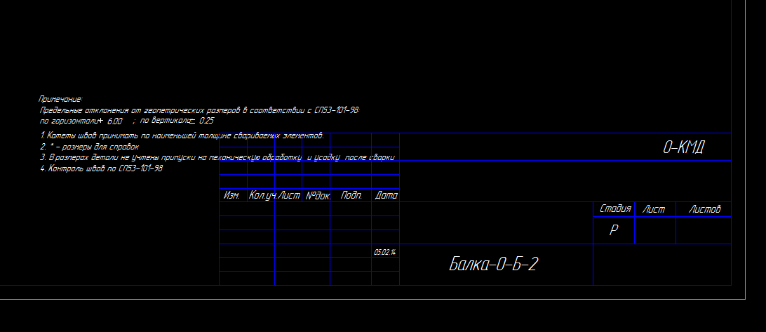

г) для последующих в списке компоновок кроме А_07_Сборочный чертеж+ведомость_металла+сварка- скрин №3 т.е. отсутствие таблиц![]()

досадная ситуация с техтребованиями
Из-за такой вот проблемы невозможен выпуск чертежей без доработок в других программах...Пользовательские техтребования располагаются на том же месте. Гуру писал, что ошибка детская...Почему б ее не поправить?
