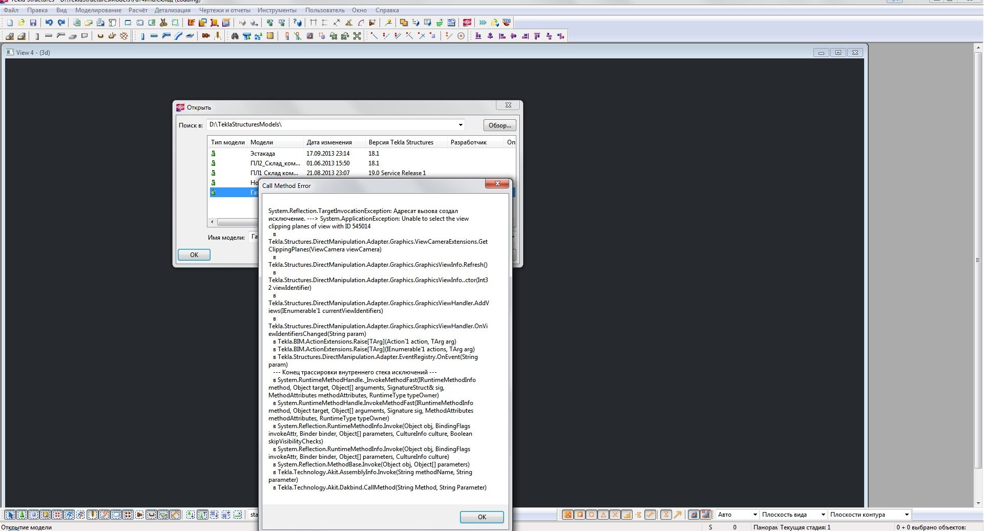

:( Еще вопрос... Такая ошибка вылетает при открытии проекта. Несколько раз выскакивает, нажимаешь окей и в итоге открывается модель совершенно пустая. Может кто сталкивался?
Построил модель, создал много чертежей и на тебе... печалька!

Возможно вы что-то меняли в dll-ках Теклы. Либо запускаете одновременно две Теклы одной и той же версии. Как правило, такая ошибка выскакивает в этих случаях. Но да, работать после этого можно, сохранятся тоже все будет

В том то и дело, что после этой ошибки закрываешь TS и больше эту модель не открыть - пишет что повреждена база данных... и кирдык. Знал бы хоть дамп бы сделал... Никаких dll-лок не трогал и, тем паче, не открывал две Теклы. Но возможно причина вот эта: http://forum.lavteam.net/index.php?s=&s ... t&p=290972. Так что будьте осторожны те кого это касается.
