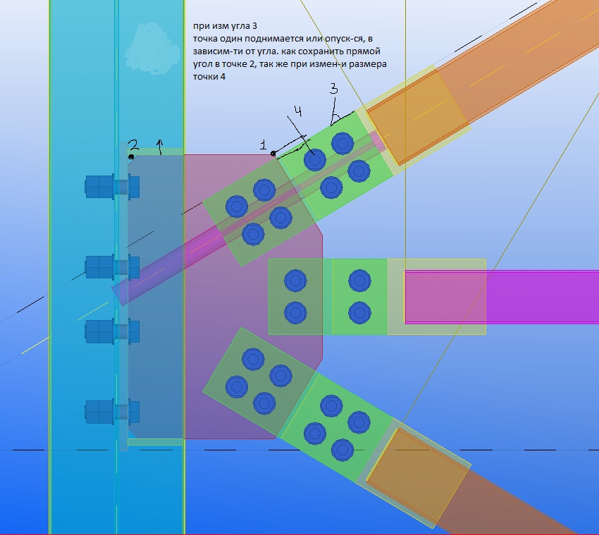

еще такой вопрос, замарочился узлом связей. прикрепляю картинку, подскажите как выйти из положения.

Арсен А. Э. писал(а):еще такой вопрос, замарочился узлом связей. прикрепляю картинку, подскажите как выйти из положения.
тебе нужно размер до точки 1 по вертикали получить через математику потом размер до точки 2 приравнять с размером до т.1

Сообщение Арсен А. Э. » 11 сен 2013, 15:29
просто на сколько помню здесь можно было выйти из ситуации другим путем, с помощь инструментов привязки по плоскостям, но как чет не могу вспомнить

Арсен А. Э. писал(а):просто на сколько помню здесь можно было выйти из ситуации другим путем, с помощь инструментов привязки по плоскостям, но как чет не могу вспомнить
можно конечно т1 через опорное расстояние выразить а т2 приравнять потом к нему. но бывает глючит и прямого угла не видать.
