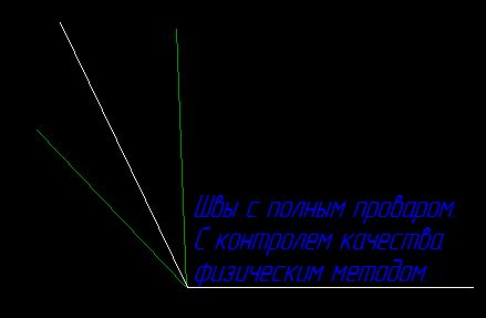

Кто подскажет как сдлелать мультивыноску в Tekla? В хэлпе и гугле пока не нашел.
Re: Мультивыноски в Tekla - как сделать?
вот как нарисовано так и делать)
Я забыл пояснить - на рисунке выноска + 2 линии, а хотелось бы такую мультивыноску как в автокаде т.е. одна полка и несколько отходящих от нее выносокCuPo>I<a писал(а):вот как нарисовано так и делать)
я понял этоCFIFT писал(а):Я забыл пояснить - на рисунке выноска + 2 линии...CuPo>I<a писал(а):вот как нарисовано так и делать)
Значит никак. Спасибо! Придется линиями дополнять...эх...

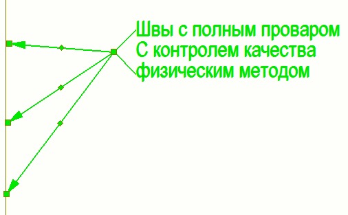

Ну так просто совмести 3 выноскиCFIFT писал(а):Значит никак. Спасибо! Придется линиями дополнять...эх...

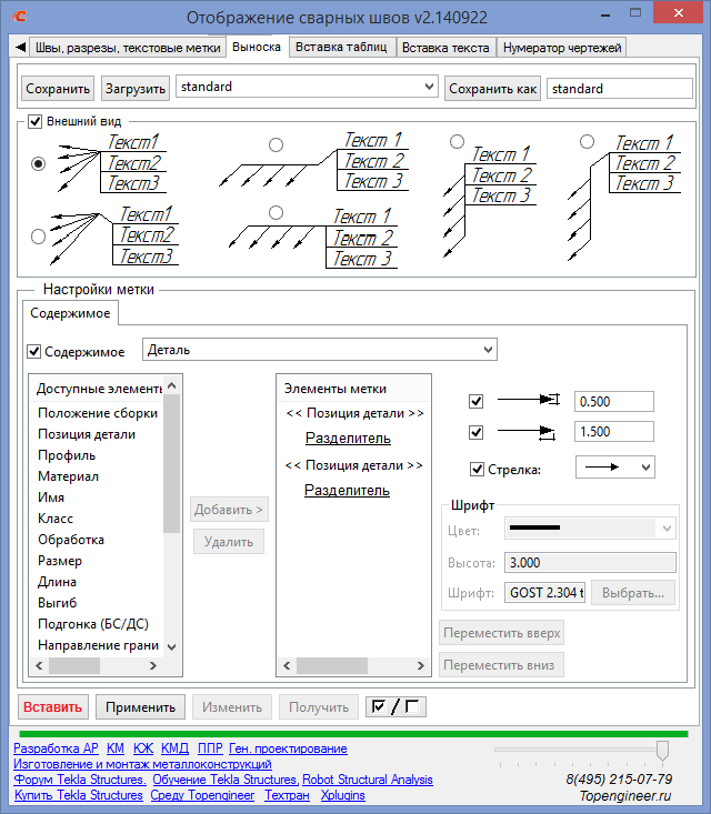

Мульти выноски будут в новой weladpp
Скорее всего и количество полок будет более одной
Мультивыноски только для сварки или общий случай выносок? Например для позиций?Таран Д. А. писал(а):Мульти выноски будут в новой weladpp
Выносить можно будет любую переменную как и в стандартной метке только более расширенный инструмент. Возможно будет оформление как у стандартной.RHSY писал(а):Мультивыноски только для сварки или общий случай выносок? Например для позиций?Таран Д. А. писал(а):Мульти выноски будут в новой weladpp

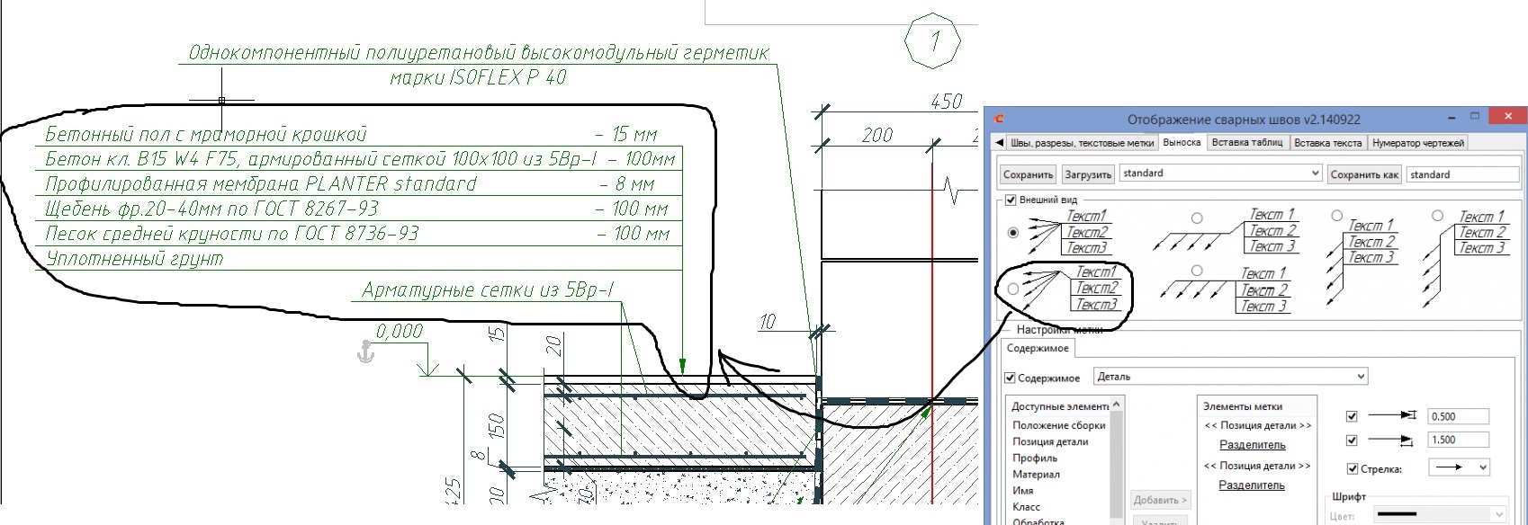

Слипается же метка сварного шва
Может и дальше даделают.
Прикольно.Danila_ZLT писал(а):Слипается же метка сварного шва Может и дальше даделают.
Но совсем уж не привычно выглядит.
Хотелось бы текст над линией, под линией.

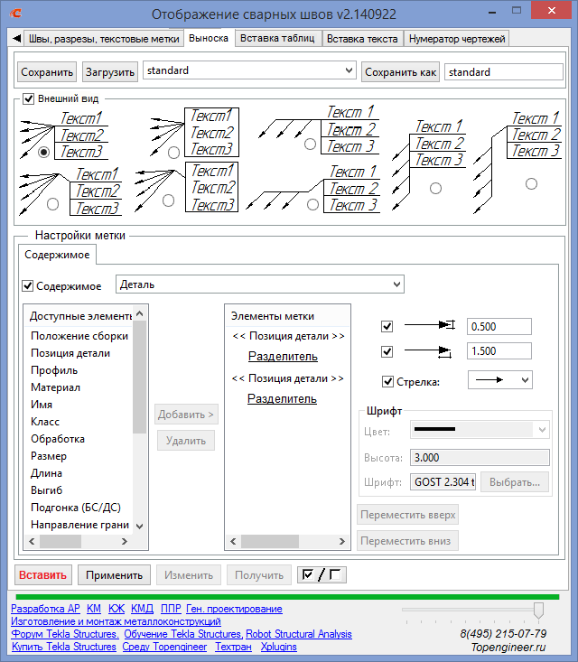

Как на счет так ?
- Danila_ZLT
- Сообщения: 603
- Откуда: Златоуст
Можно и такТаран Д. А. писал(а):Как на счет так ?

..это будет плагин, или программа?
И то и другое одновременно управляться будет велдапом но по факту плагинpdimav писал(а):..это будет плагин, или программа?
