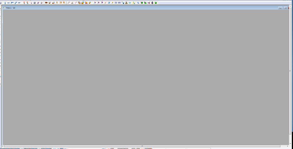

Сообщение artur_shev » 10 июл 2013, 11:22

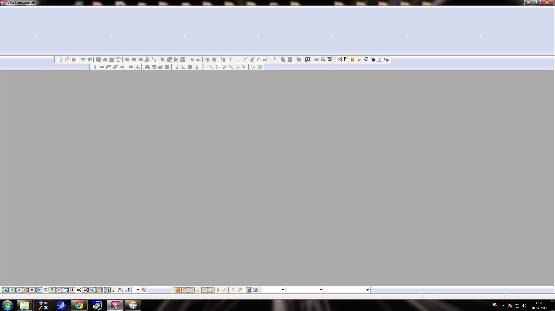

Возникла данная проблема с Tekla. Пропали все заголовки. Изображение прикреплено. Подскажите как исправить?
Re: Проблемы с Tekla
Сообщение CuPo>I<a » 10 июл 2013, 13:26
раз ...цать обсуждали
с прогой какой-то конфликтует
у меня с акробатом дрались :)

Сообщение CFIFT » 16 июл 2013, 12:50
При загрузке из моей среды, во всех моделях пропали цвета - все серое и на смену класса никак не реагирует. При загрузке из среды russia - все нормально. В чем может быть проблема. Свою среду создавал копированием и переименованием папки russia в myname, файла env_Russia.ini в env_My_name.ini и далее заменой во всех переменных этого файла russia на my_name. Первоначально все работало прекрасно. Скопировал компоненты и шаблоны с других сред БЕЗ ЗАМЕНЫ существующих файлов, имевших одинаковые имена. Получил множество дополнительных компонентов и проблемы с цветом. Кто подскажет, как исправить цвета? Понимаю, что сделано довольно грубо - но времени на изучение Теклы особо нет.
Все разобрался - проблема была в свойствах вида -> Представление объектов. Довольно обширный список представлений вида на многих языках в дополнении к standart :)

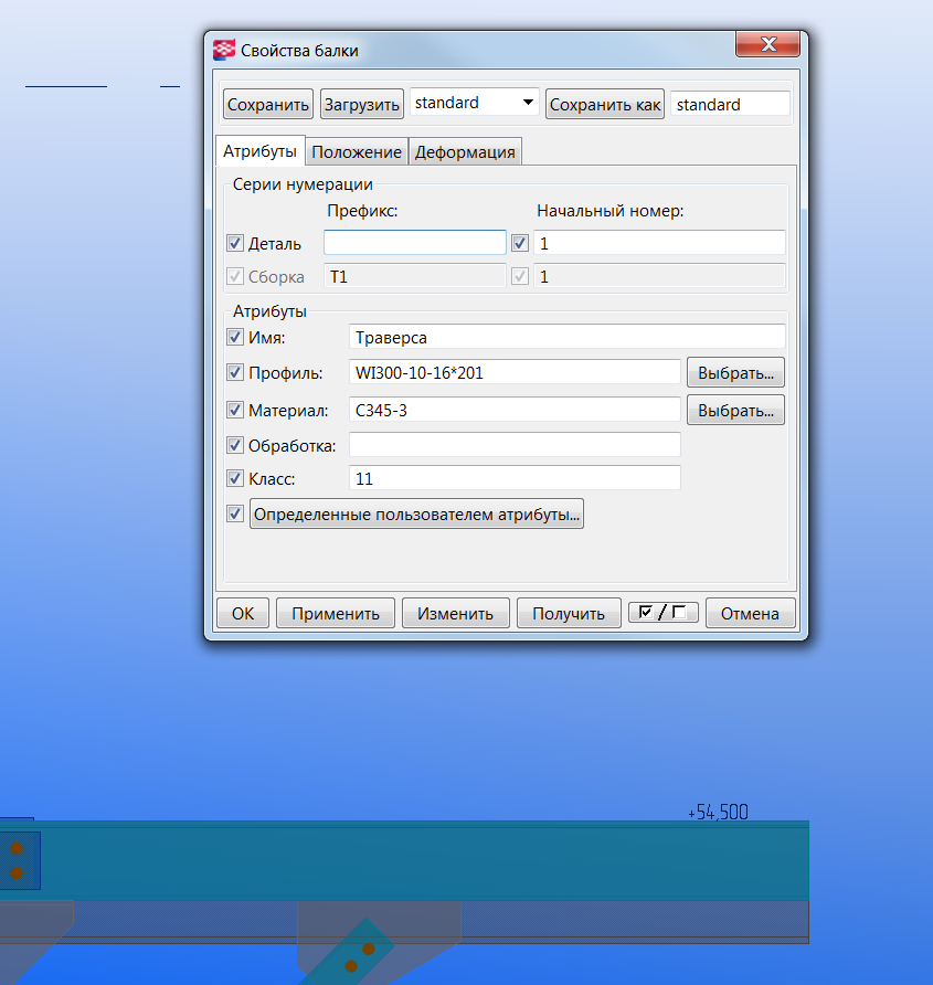

Стали нередактируемыми поля. кто в курсе почему?
PS проблема решена
Use the "Select Assemblies" switch. Clear the fields for Part Prefix and start number and modify. Use "Select components" and open Part Properties again.

CuPo>I<a писал(а):Стали нередактируемыми поля. кто в курсе почему?
PS проблема решена
Текла блокирует изменёные поля окна свойств детали входящих в сборку, где в свойствах сборки значения [по умолчанию] заданы в ручную.

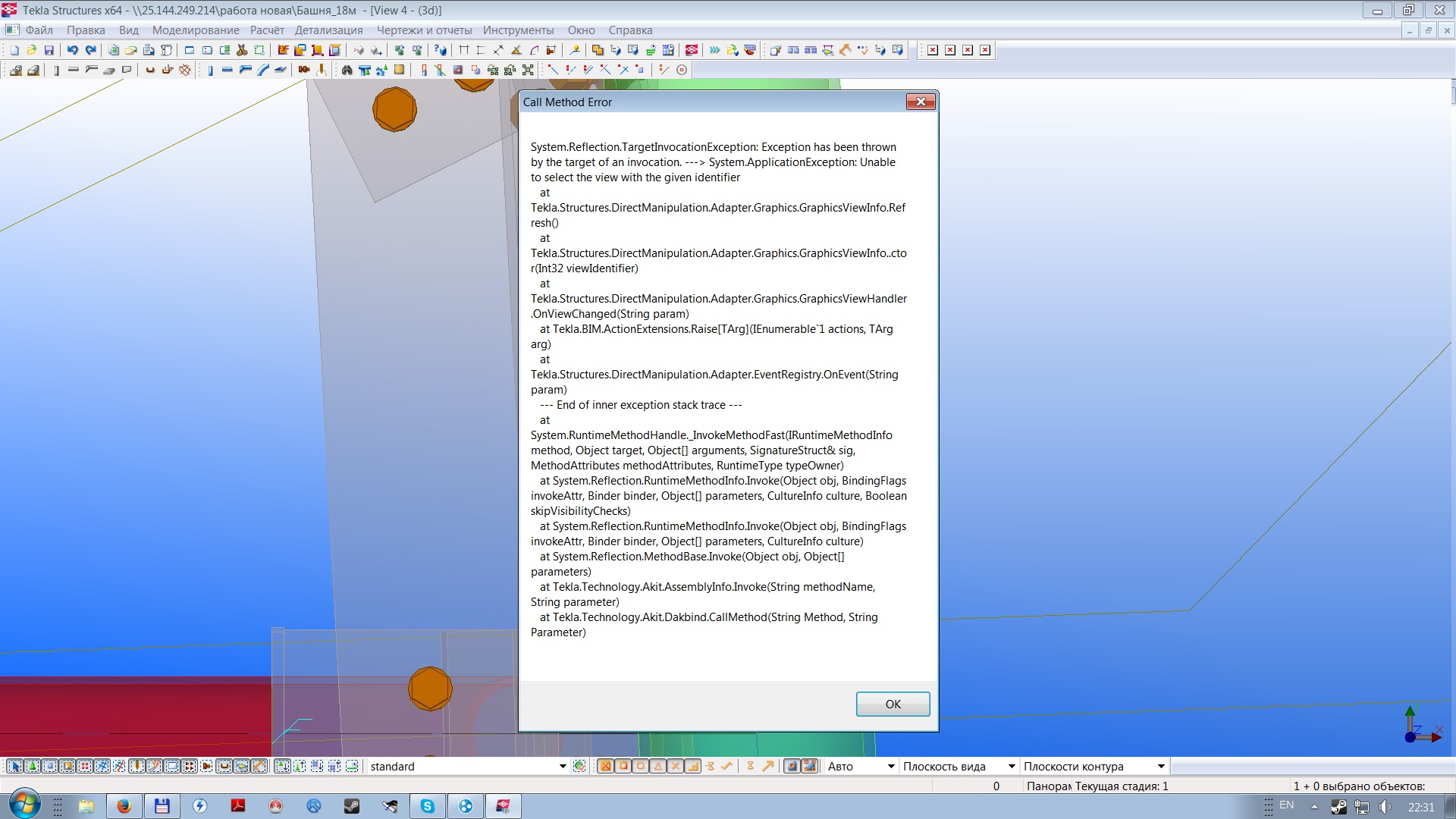

Сообщение koshka » 20 фев 2017, 12:32
помогите с проблемой, при прорисовке размеров в чертеже, выходит окно с проблемой

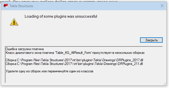

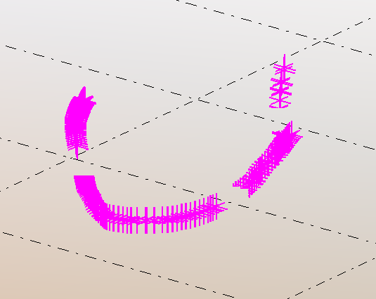

Сообщение Руслан » 02 май 2018, 12:53
Здравствуйте. Я недавно начал изучать программу Tekla Structures.
прошу помочь разобраться в проблеме.
При конструкции какого либо обьекта, нажимая на любую иконку, за курсором начинает тянутся прерывестый цветной шлейф не нажимая на кнопку мыши а просто двигая ей. Модель в итоге не видно из за этого пятна. Когда перехожу на обычный курсор (стрелка) пятна исчезают.
Re: Проблемы с Tekla Structures
Сообщение pavelkutas » 03 май 2018, 10:46
Руслан писал(а):
02 май 2018, 12:53
ну тут дело не в программе, а в компьютере. Обновите драйвера на видеокарту
Istarh
Регистрация: 31 июл 2018, 21:14
Сообщение Istarh » 31 июл 2018, 21:18
Здравствуйте. Тот же вопрос что и у Руслана. При конструировании курсор мышки оставляет за собой шлейф. Драйвера на видеокарту последние. Текла 2016i.
Просьба помочь, кто знает как решить проблему.

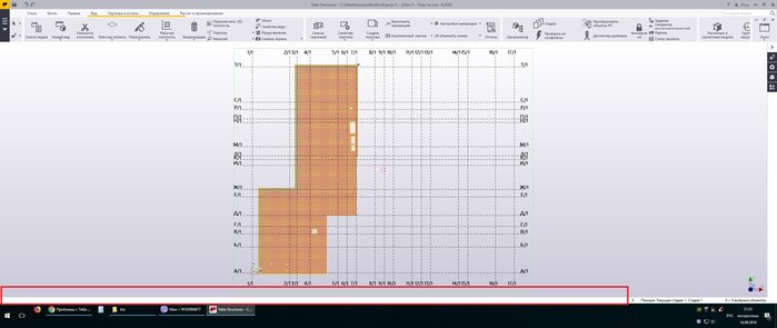

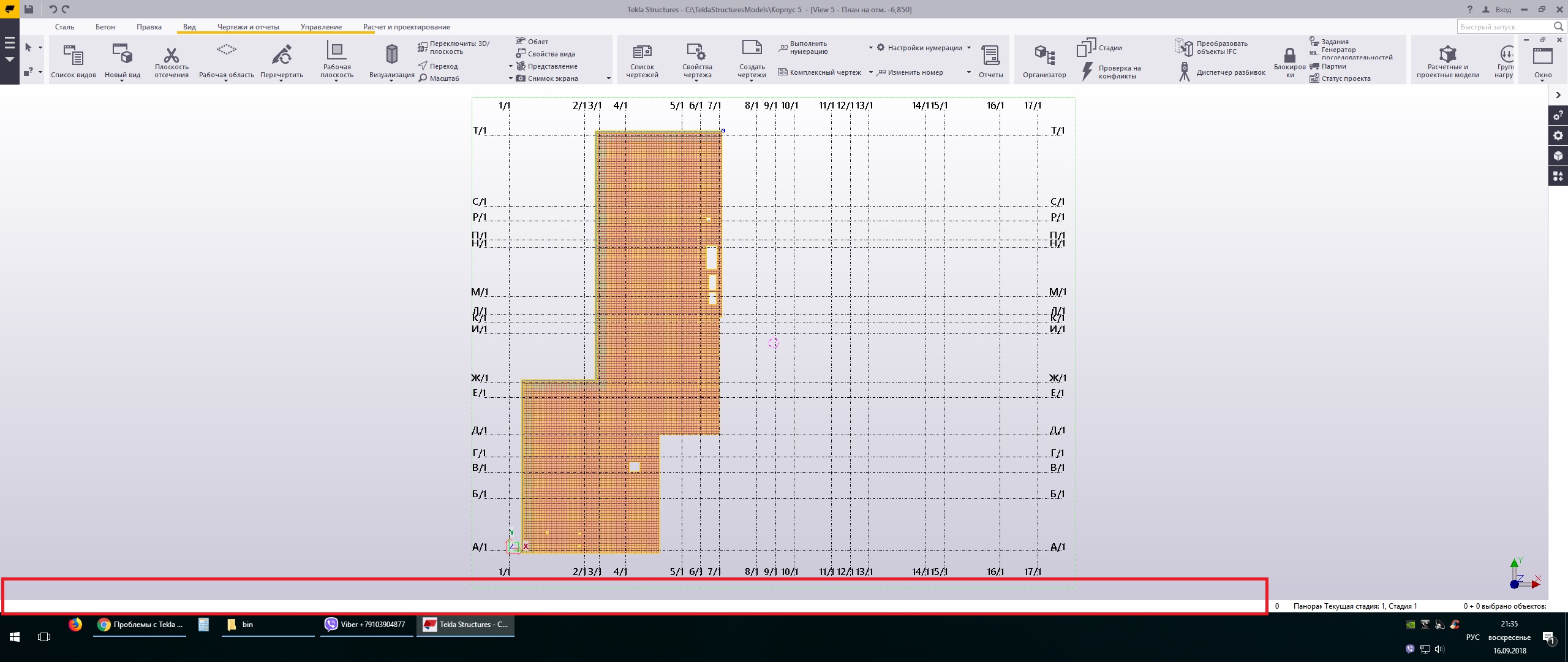

Здравствуйте!
Не понимаю что нажал, но пропали все иконки с низу окна. Кто может подсказать как их вернуть?
Разобрался. Вопрос снимается.

Здравствуйте, возникает проблема при работе в Tekla. Курсор и многие элементы оставляют свой след. У меня видеокарта PALIT PCI-EX GEFORCE GTX 1050 TI DUAL OC 4GB GDDR5. Как можно настроить или установить драйвера, чтобы это прошло???
Сообщение meart » 29 июл 2019, 08:15
Yura писал(а):
28 июл 2019, 12:52
Вам сюда: Нужно откатить версию драйвера
lapinav
Регистрация: 16 авг 2019, 12:15
Сообщение lapinav » 16 авг 2019, 12:18
Yura писал(а):
28 июл 2019, 12:52
в 21.1 и ниже версиях: XS_USE_SOFTWARE_RENDERING=TRUE поможет
в версии 2017 и выше в ленте настроек в поле "переключатели" включить "Визуализация DirectX" (если выключена) или отключить, если включена.
Рекомендации по смене драйверов - это бред. я не знаю кто их придумал.
Они может и помогают, но только на оборудовании старом (1050Ti и старее). Но я бы не рекомендовал этого делать.
У нас стоит НОВАЯ видеокарта 2018 года выпуска RTX2070 8ГБ DDR6. У неё просто не может быть версий драйверов более старых. У неё от 419-ой начинается. Соответственно у меня обновлены ВСЕ драйвера, установлены ВСЕ DirectX, Visual C++, Microsoft net 4.6 и т.д. Комп новый. покупки лета 2019 года. поставил 431 драйвер. ввёл параметр указанный выше и всё заработало нормально.
Сообщение Yura » 23 мар 2020, 12:00
lapinav писал(а):
16 авг 2019, 12:18
Yura писал(а):
28 июл 2019, 12:52
Спасибо)

Кто-нибудь сталкивался с такой проблемой? При открытии любого файла стало вылетать такое окно.
Карл
Сообщения: 9
Регистрация: 31 июл 2017, 17:12
Сообщение Карл » 28 апр 2021, 18:58
Файл по нижней строке адреса удали. Одинаковые библиотеки с разными именами
