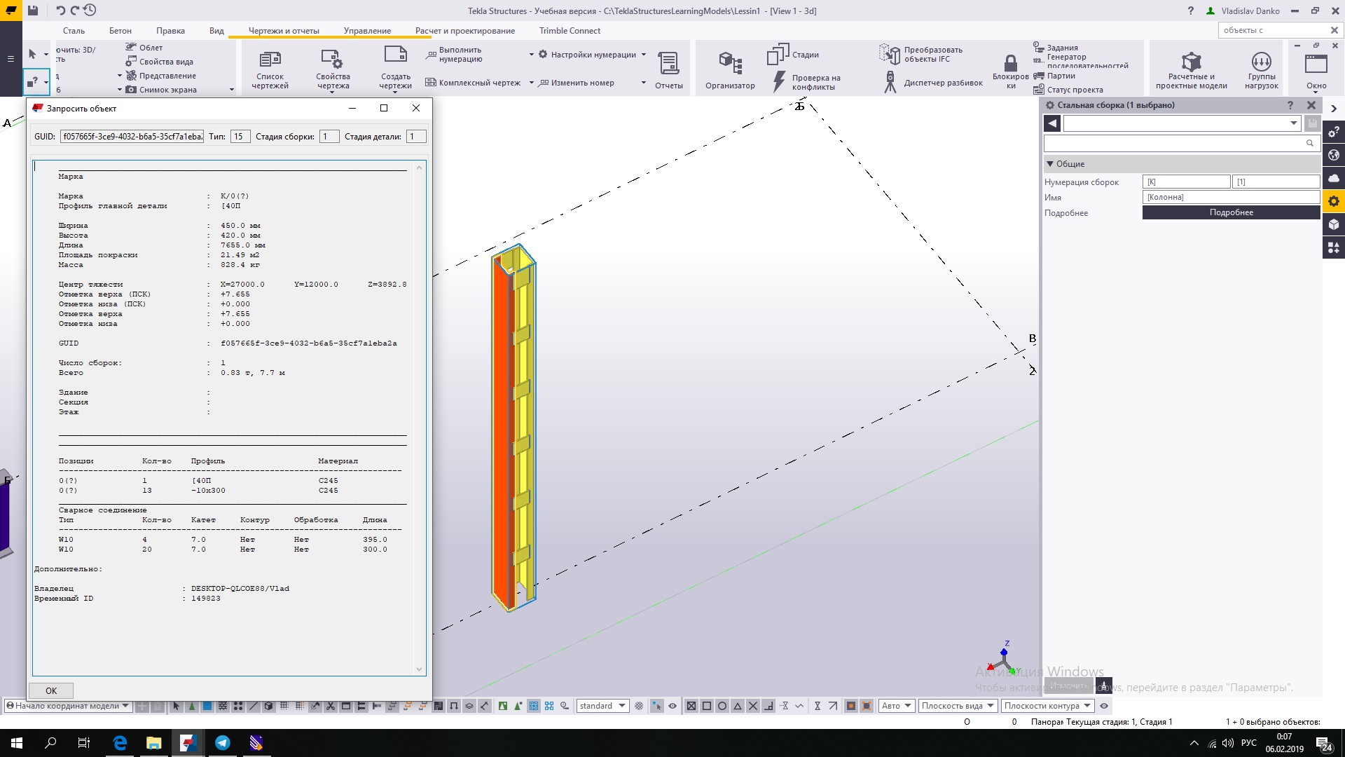

- Сообщения: 1
- Регистрация: 31 янв 2019, 00:19
Re: Создание составной колонны в Tekla Structures.
При моделировании составной колоны столкнулся с непониманием одной ситуации. При запросе сборки состоящей из след. деталей:
-2 швеллера
- 10 планок 300х300
-2 планки 395х300
Получаю вот такой вот отчет после запроса. Мне кажется, то это не корректно
. Слышал, что в такой ситуации нужно "нумернуть". Скажите пожалуйста, норма ли это? И если нет, какие инструменты ее исправления. Спасибо!

- Сообщения: 26
- Регистрация: 18 июл 2018, 14:18
Норм. Надо нумеровать т.к. в шаблоне объеденяет только по позиции детали, а позиции у всех "0?".Главная деталь сборки идет отдельной строкой. Можно поправить шаблон чтоб объеденяло строки еще и по профилю и материалу. Тогда нумероваться не надо будетДанько В. В. писал(а): ↑06 фев 2019, 00:28При моделировании составной колоны столкнулся с непониманием одной ситуации. При запросе сборки состоящей из след. деталей:
-2 швеллера
- 10 планок 300х300
-2 планки 395х300
Получаю вот такой вот отчет после запроса. Мне кажется, то это не корректно. Слышал, что в такой ситуации нужно "нумернуть". Скажите пожалуйста, норма ли это? И если нет, какие инструменты ее исправления. Спасибо!
