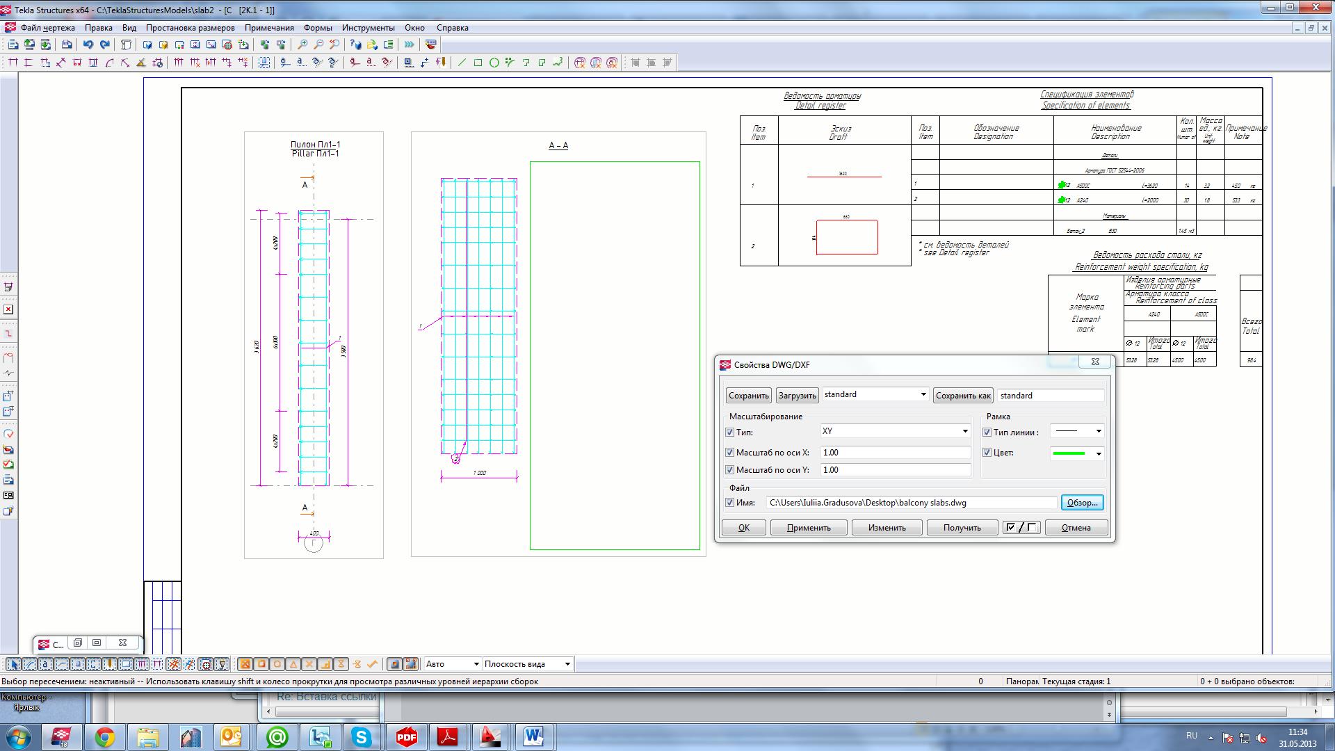

Сообщение Iuliia » 31 май 2013, 08:54
При вызове функции Вид-Добавить DWG файл появляется окно свойств, в котором нужно выбрать файл. после выбора появляется запрос: укажите первую точку. Какая бы точка не выбиралась запрос на вторую точку не появляется и ссылка не вставляется. Раньше всё работало. с чем может быть связана проблема? кто нибудь сталкивался?
Re: Вставка ссылки на DWG файл
Сообщение CuPo>I<a » 31 май 2013, 09:46
русские буквы в пути

Чё делать-то?)) :oops:
Сообщение CuPo>I<a » 31 май 2013, 10:06
если есть русские буквы в пути, то убрать их, че тут еще сделаешь
Сообщение Iuliia » 31 май 2013, 10:34
Русских нет!
Теперь выдаёт просто пустое окно.

Сообщение dimitriy_popov » 31 май 2013, 10:55
Iuliia писал(а):Русских нет!
Версия файла dwg должна быть желательно не раньше 2004
Iuliia
Сообщения: 11
Регистрация: 26 апр 2013, 13:56
Сообщение Iuliia » 31 май 2013, 11:02
Спаисбо.
Кажется разобралась, нужно было обязательно сохранить шаблон этой вставки, иначе путь к файлу удалялся.
