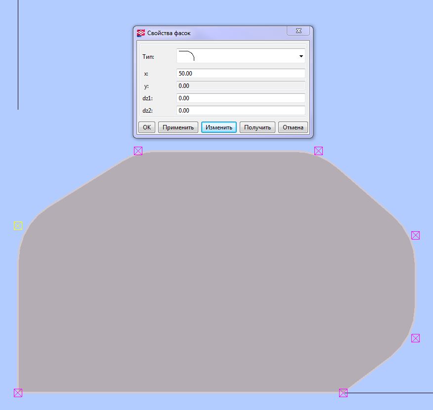

Уважаемые коллеги!
Подскажите, как разрешить проблему...
Есть контурная пластина; в узлах ставлю фаски.
Заметил что есть ограничение на количество фасок. Если это количество превысить (а оно не большое), то фаски попросту не ставятся!
Кто с таким сталкивался? и можно ли это разрешить!?
пример контурной пластины с фасками (кол-во фасок показано условно)

В моделировании это вариант.
Большее разочарование доставляет этот "косяк" при Определении поперечного сечения в редакторе эскизов. Там я рисую профиль и фаски задаю через точки. Вот этот баг там тоже вылез наружу.

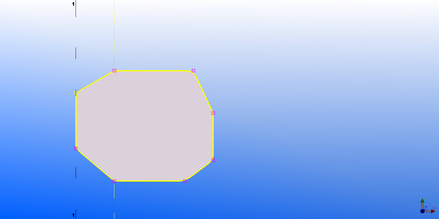

Builder
Сообщения: 76
Re: Фаски контурной пластины
Сообщение Builder » 15 май 2013, 11:40
pdimav писал(а):Если не затруднит..попробуй пластину с >20 точек. И у всех фаски..по радиусу.
С такой проблемой сталкивались. Это косяк текловцев, они признали. Решение - путём разбиения пластины на несколько пластин с тем чтобы число точек было не более 7 или 8 (точно не помню). Проблема не решена на версии 18.1, на 19 не проверяли
В 19 так же не исправили.
