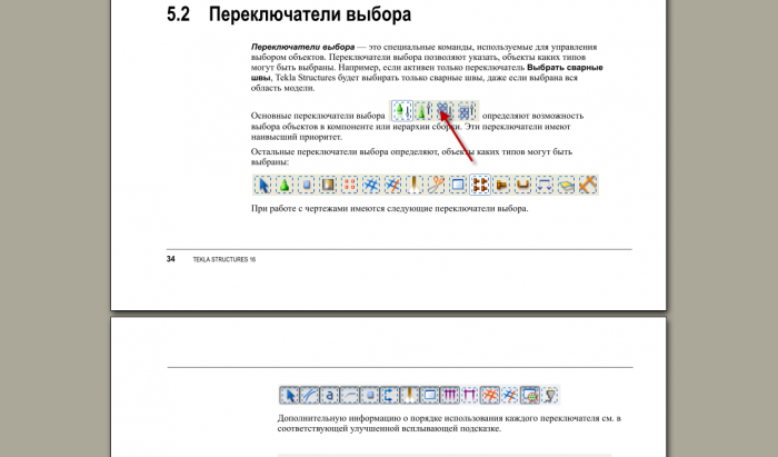

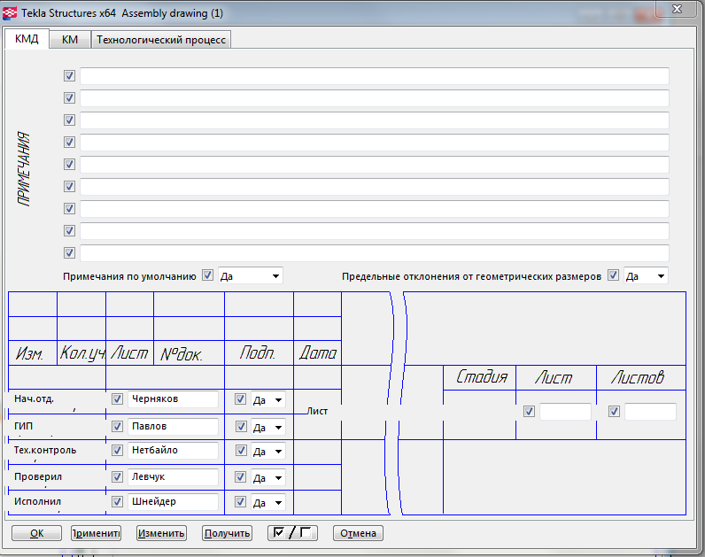

Вот увидел на одном из ваших скринов положение сборки на плане. Вопрос собственно, как это настроить и воплотить в жизнь?
Re: Вопросы по среде KMD_RUS
Сообщение Таран Д. А. » 11 дек 2011, 11:32
Положение сборки на плане реализовано стандартными возможностями Tekla Structeures.
Так при создании собственных компоновок для чертежа, в предлагаемых таблицах есть системная “компоновочный план”. Он ссылается на любой чертеж. В нашей среде это G4. На нем располагается вид сверху на нужной отметке или на полную высоту объекта. На чертеже сборки этот вид по сути будет отображаться с фильтром по номеру сборки.
При создании чертежа с которого будет браться компоновочный план следует учесть следующие рекомендации.

Сообщение ENGINEER » 11 дек 2011, 14:50
Применил программу Изображение
вот только не понял швы проставляются автоматически или вручную, если автоматически то как?
Сообщение vladimir_a » 11 дек 2011, 15:46
ENGINEER писал(а):Применил программу Изображение
Рисуешь ручками.если не стой стороны, жми стрелки синяя- желтая

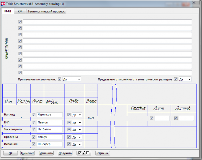

Работаем в KMD_RUS. Сейчас хотим добавить свой тип сварного шва, как я понял, среда ссылается на файлы xbm, но физически эти файлы не существуют. Как добавить свою картинку и на нее сослаться?
Сообщение Таран Д. А. » 10 фев 2012, 13:42
Файл как и положено будет BMP.
Ты немного не правельно понял код.

Диалоговое окно не возвращает в качестве переменной имя файла *.bmp.
Диалокговое окно вернет (имя файла).xbm
Мы сами догадались случайно.

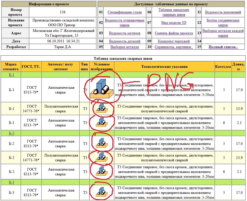

понял. а файлы png для чего применяются в среде?
Сообщение Таран Д. А. » 10 фев 2012, 14:16
Для отчетов в HTML. Если нужно будет и там их отобразить то покажу как.
Тут нужны PNG. Это отчет Tekla Structures

Там тоже автоматом заменяется *.xbm на *.png?
Сообщение Таран Д. А. » 10 фев 2012, 14:35
не... ты немного путаешь что для чего нужно. менять не надо

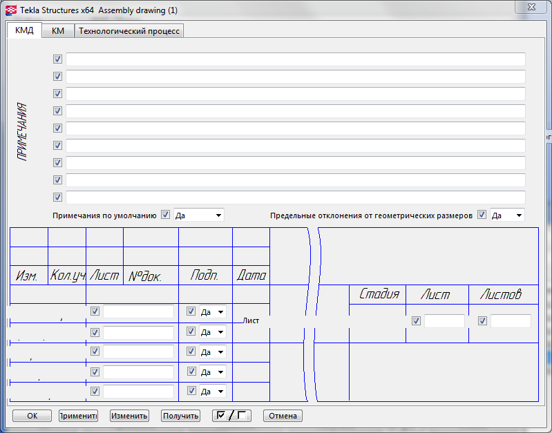

и еще
не отображаются подписи к полям ввода фамилий. так и должно быть или это глюк? как можно поправить?
Сообщение Таран Д. А. » 16 фев 2012, 15:00
Покапаю в коде. Надо разобраться.
Владимир Шнейдер
Сообщения: 291
Откуда: Днепропетровск
Сообщение Владимир Шнейдер » 16 фев 2012, 17:08
решил введением новых атрибутов-меток. похоже, все дело в том, что подпись к элементу слишком длинная и вылазит за рамки диалога (обрати внимание на поле "лист") - надпись сантиметров на 5 левее от поля ввода
кстати, галочка "добавлять-не добавлять подпись" не работала - в соответствующем поле подписи не проверялось значение этого атрибута. у себя я исправил.
Сообщение Таран Д. А. » 16 фев 2012, 17:11
Текст был напаисан он просто убежал. Пробелы от него видно.
Владимир Шнейдер
Сообщения: 291
Сообщение Владимир Шнейдер » 16 фев 2012, 17:21
Таран Д. А. писал(а):Текст был напаисан он просто убежал. Пробелы от него видно.
да,я так и понял, но я не нашел, как это изменить, поэтому решил задачу в лоб :-)

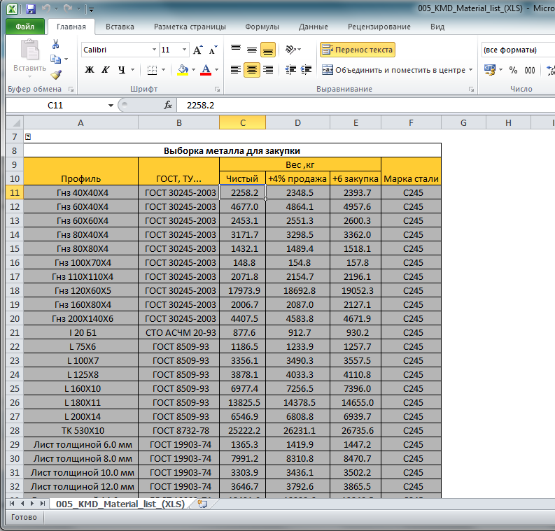

Сообщение Владимир Шнейдер » 20 фев 2012, 14:02

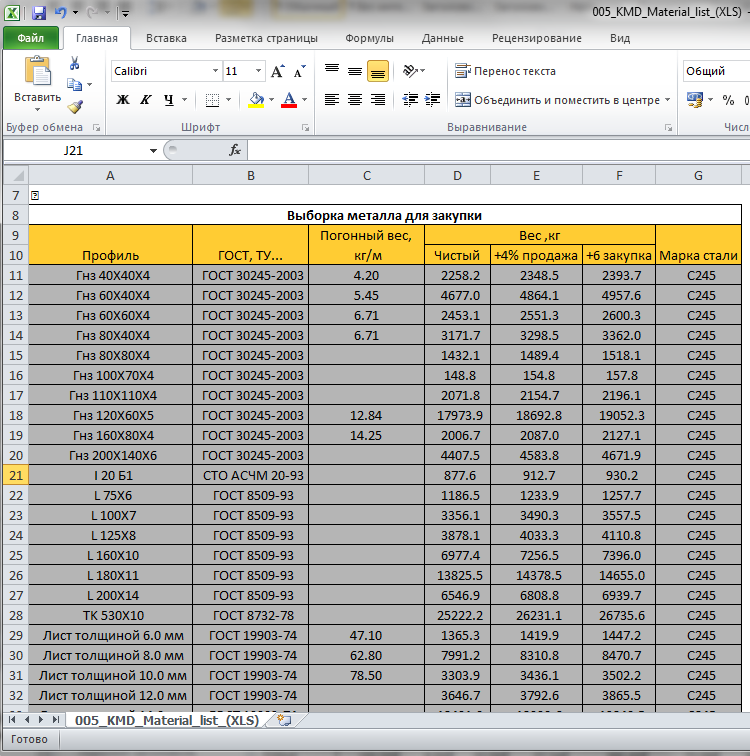

Есть еще пожелание: в отчет "ведомость металла" добавить столбец с погонным весом каждого профиля, чтобы легче по этой таблице можно было заказывать металл.
Сейчас:
Хочется:
Сообщение Таран Д. А. » 20 фев 2012, 14:27
Это не сложно. В экселевскую версию отчета включю.

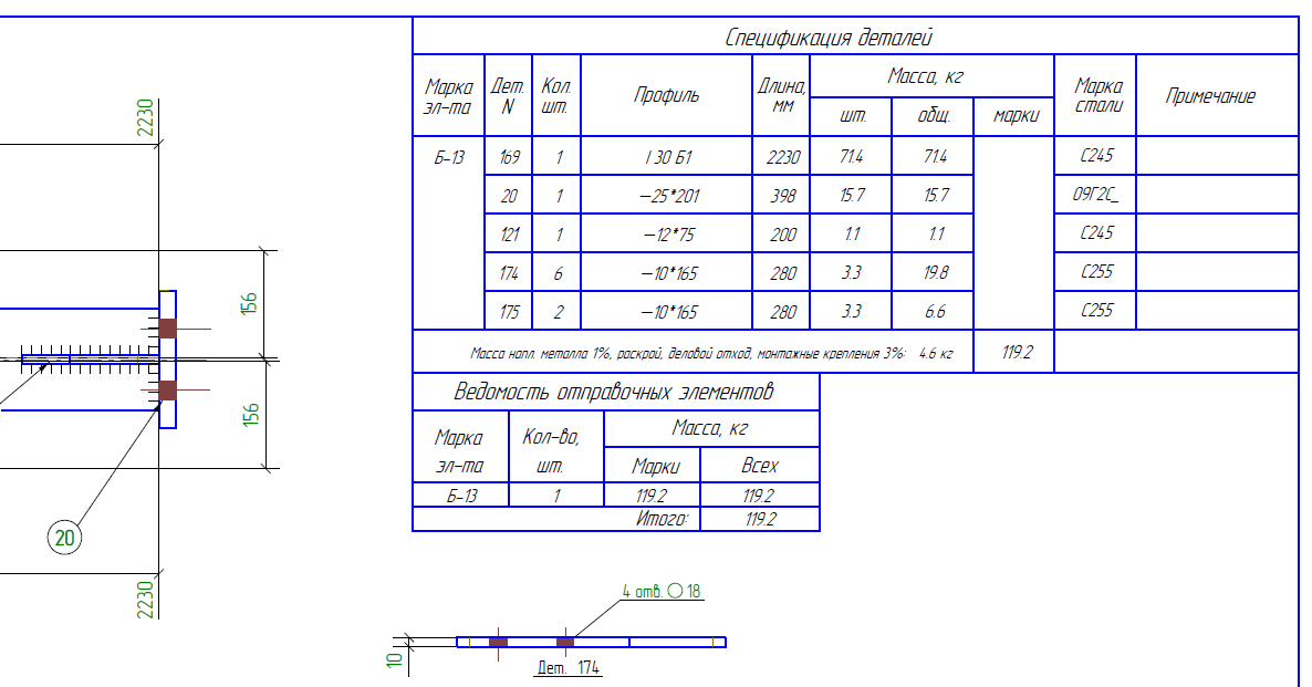

Хотел спросить у меня KMD_RUS V1.0 в спецификациях в графе профиль через черту (в ведомости элементов) не пишет гост это самому надо дописывать???
Re: Вопросы по среде KMD_RUS V1.0 для Tekla structures
Сообщение Таран Д. А. » 05 сен 2012, 12:18
VETROV писал(а):Хотел спросить у меня KMD_RUS V1.0 в спецификациях в графе профиль через черту (в ведомости элементов) не пишет гост это самому надо дописывать???
Дай скрин. Посмотрим.

У вас на сайте на чертежах видел что под профилем под чертой стоит ГОСТ у меня просто I30Б1 а то у меня получается на сборочном чертеже госта вообще нигде нет
Сообщение Таран Д. А. » 06 сен 2012, 10:22
Мы используем толь СТО так как ГОСТ балку в России не купить.
При необходимости просто вставляем переменную с гостом в таблицу. Это дело30 секунд.
Как правело заказчики просят убрать поле с ГОСТ так как он только захламляет чертеж.

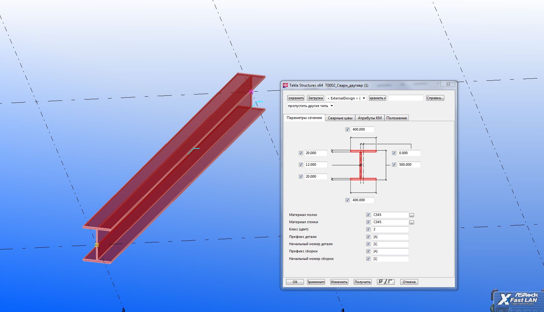

Здравствуйте!
Подскажите, в среде КМД РУС есть пользовательский компонент "Сварной двутавр", так вот если строить балки или колонны этим компонентом, то в последствии их невозможно отфильтровать по "Материалам", фильтр не распознает их марку стали. Компоненты после построения взрываются. В чем может быть проблема?
Сообщение vladimir_a » 03 окт 2012, 14:50
Андрей Мисюра писал(а):Здравствуйте!
Вот здесь по-подробнее п-ста)
Андрей Мисюра
Сообщения: 63
Сообщение Андрей Мисюра » 03 окт 2012, 15:37
Ну всмысле расчленяются на отдельные детали)
Сообщение vladimir_a » 03 окт 2012, 20:27
Андрей Мисюра писал(а):Ну всмысле расчленяются на отдельные детали)
Ну картинки нужны и т.д. ;)
Андрей Мисюра
Сообщения: 63
Сообщение Андрей Мисюра » 03 окт 2012, 21:21
Сейчас попробую с картинками))

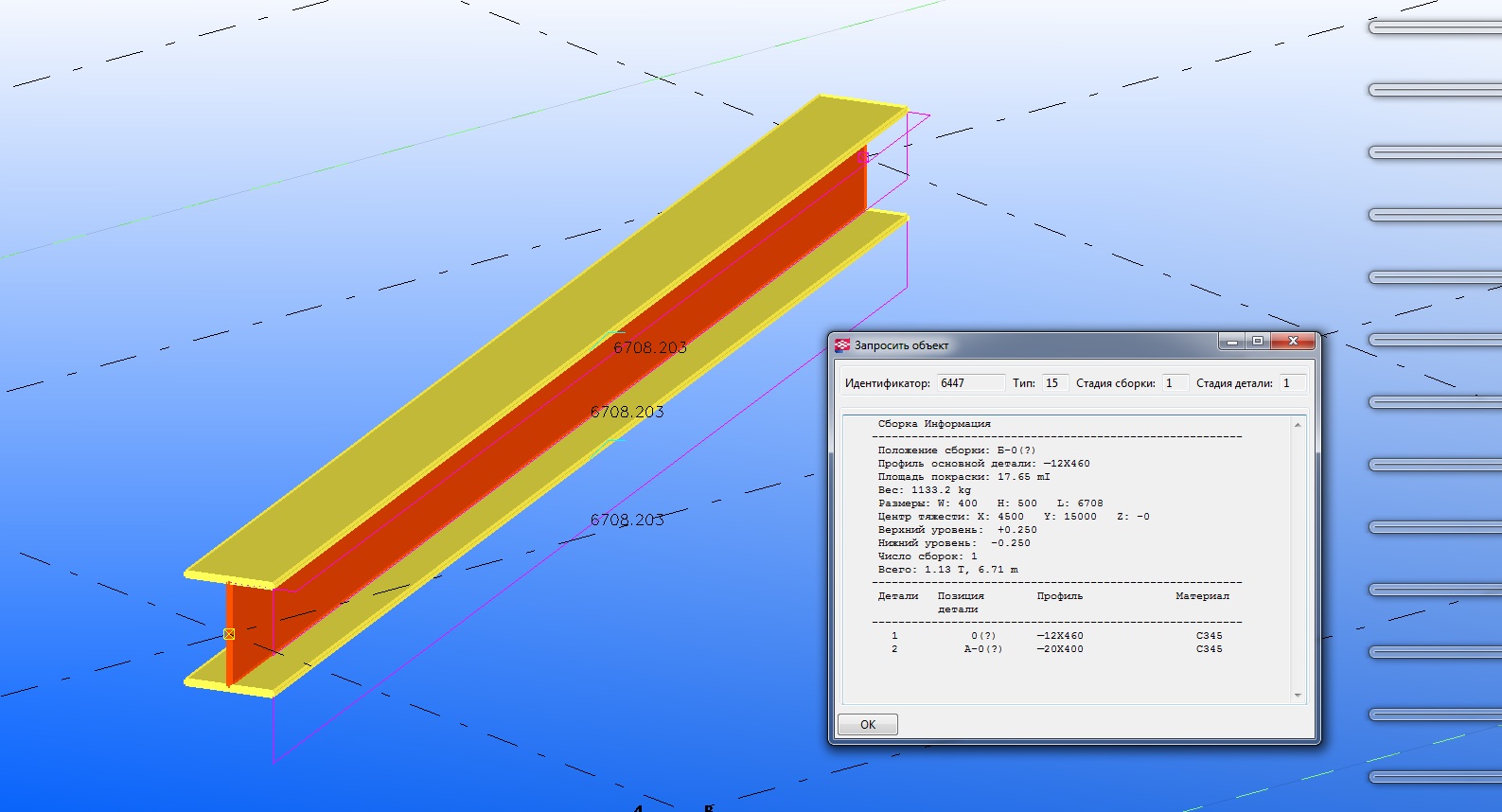

Может я что-то не так делаю?
4. Ничего не получается((
3. Пробуем выбрать балку с маркой стали как у нашего компонента.
2. Расчленяем его.
1. Создаем компонент "Сварной двутавр".

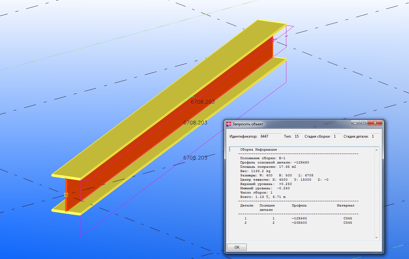

Сделай запрос на детали о сборке и покажи
Андрей Мисюра
Сообщения: 63
Сообщение Андрей Мисюра » 04 окт 2012, 09:48
Вот запрос о сборке.
Сообщение vladimir_a » 04 окт 2012, 09:50
Сделай нумерацию чтобы не было знаков вопросов. А так сборка на лицо из трех деталей ;)
Андрей Мисюра
Сообщения: 63

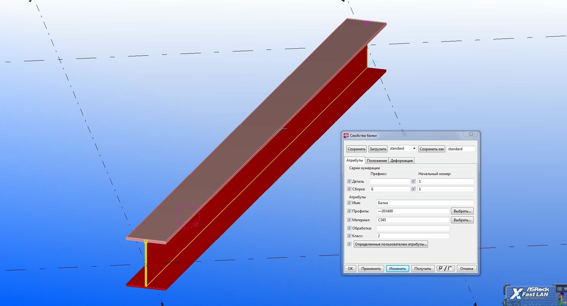

Сообщение Андрей Мисюра » 04 окт 2012, 10:01
Сделал, от этого ничего не меняется. Из трех, но две из них одинаковые. ;)
Сообщение vladimir_a » 04 окт 2012, 10:03
вот в свойствах компонента сделай скажем нижнюю полку 402 и будут точно все разные ;)
Андрей Мисюра
Сообщения: 63
Сообщение Андрей Мисюра » 04 окт 2012, 10:19
А смысл ;) Должно быть так.
Сообщение vladimir_a » 04 окт 2012, 10:23
Андрей Мисюра писал(а):Сделал, от этого ничего не меняется. Из трех, но две из них одинаковые. ;)
Одинаковые параметры-одинаковые детали. Сборка есть. В чем еще загвоздка? :)

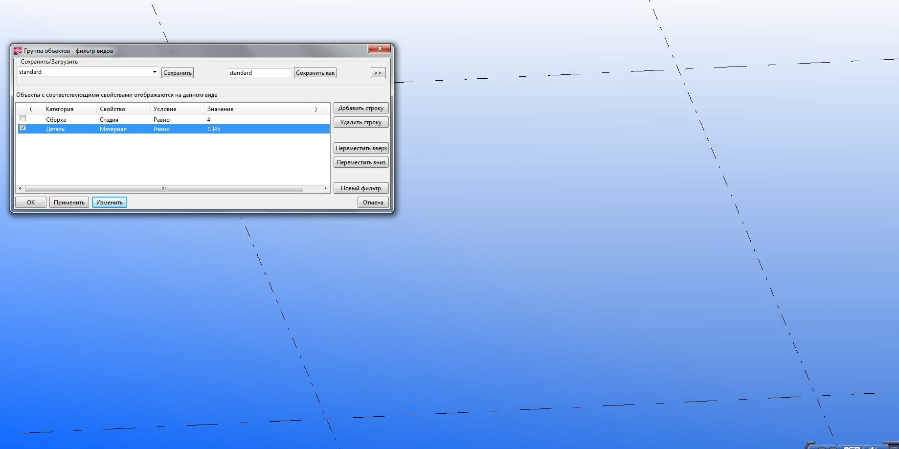

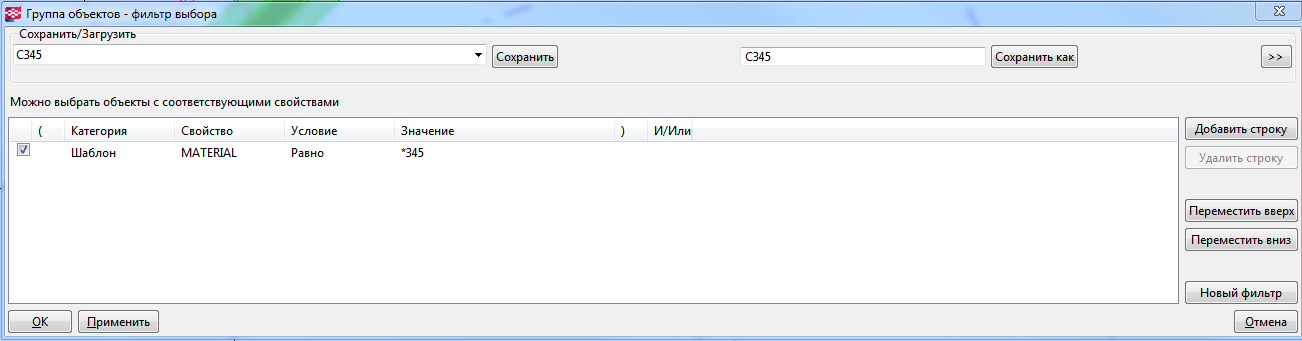

Загвоздка в том, что я не могу сборки сделанные этим компонентом отфильтровать по марке стали. Я выше писал об этом.
Сообщение vladimir_a » 04 окт 2012, 10:35
в фильтрах выбора поставь сборка. в шаблоне материал С345. С в русской раскладке. выделяй рамкой. все должно работать

Сообщение Андрей Мисюра » 04 окт 2012, 10:52
У меня если я ставлю в фильтре "Сборка", у меня в свойствах нету "Материал". Я могу отфильтровать по материалу только детали. Диагностику модели делал, не помогает. Создавал новую модель, и там тоже самое.
Сообщение vladimir_a » 04 окт 2012, 10:54
я писал про переключатели выбора- это такая кнопочка с синеньким . по умолчанию располагается в самом низу. Вот литературку нашел)

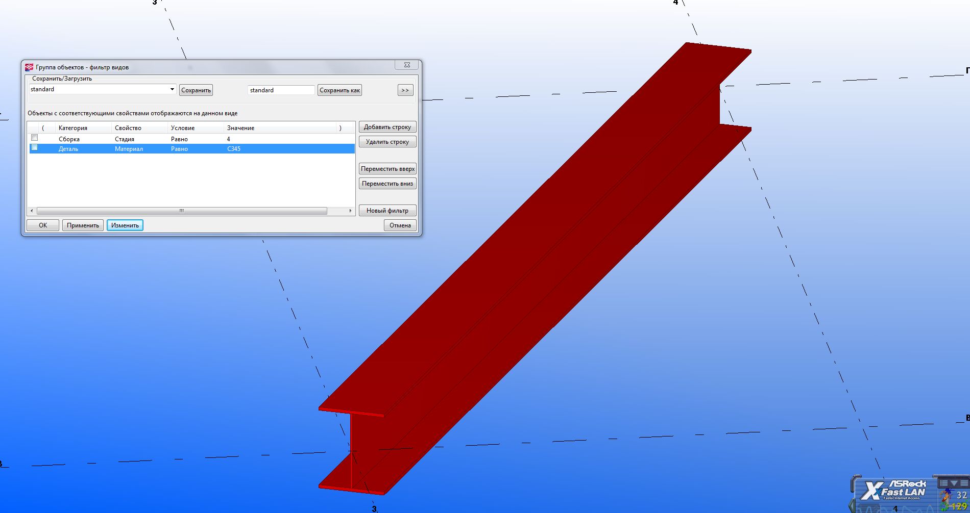

Сообщение Андрей Мисюра » 04 окт 2012, 11:53
Про кнопочку я знаю. Если я ставлю переключатель на сборку, то я и выбираю все сборки на чертеже (я не могу поставить фильтр "Материал" на сборку). Если я ставлю в фильтре "Деталь", и переключатель ставлю на "Выбор деталей в сборке" то все выделяется, кроме балок созданных этим компонентом.
Сообщение vladimir_a » 04 окт 2012, 11:57
последняя попытка зайди в свойства детали и скопируй материал. в фильтре вида в детали материал вставь. потом нажми сохранить и применить.
Если не поможет сбрось модельку свою. вечером посмотрю

попробуй:
1. Когда в "Значение" хочешь что-то написть..выбери в выпадающем меню.."Выбрать из модели.." и тыкни на деталь
или
2. Вместо С235 напиши ?235 (как вариант: *235)

Да и вправду глюкует что-то. Вот создал свой компонент деталь, так там нормально все работает)

Пробовал, не получается. Ставишь выбрать из модели, пишет С345, нажимаешь применить и ничего не выбирается.

pdimav писал(а):см. вложение! Глюк фильтров!
Спасибо всем за помощь, разобрался))

Здравствуйте. Подскажите пожалуйста как быть если в штампе в графе там где адрес объекта и поля дополнительной информации 1, 2 не помещается вся информация. Нужно наверное делать три строки, а не две или уменьшать шрифт до минимума, что выглядит не красиво. Как выйти из положения может кто знает?
Владимир Шнейдер
Сообщения: 291
Сообщение Владимир Шнейдер » 05 фев 2013, 00:00
мы просто сокращаем название

Сообщение saveall » 05 фев 2013, 10:37
Владимир Шнейдер писал(а):мы просто сокращаем название
А если никак не сократить. Ведь не выкинешь же половину слов из названия...
Сообщение Таран Д. А. » 05 фев 2013, 10:43
в верхнее поле 75 символов во вторую строчку еще 75 итого 150!!!!
Если этого не хватает то проще инкапсулировать темплейты в проект и подписать название в штампе простым текстом.
saveall
Сообщения: 47
Регистрация: 16 дек 2011, 13:40
Сообщение saveall » 05 фев 2013, 10:58
Как, как? Инкапсулировать темплейты? Это вы ругаетесь так? :D Если серьезно - то можно по-русски, а то я ничего не понял...
Сообщение Таран Д. А. » 05 фев 2013, 15:03
1) Копируем папку template из среды (C:\soft\Tekla Structures\17.0\environments\KMD_RUS_v2\template) внутрь проекта...
2) В текле нажми CTRL+E
3) Прописываем чтобы таблицы брались от туда а не из среды (чтобы не затереть шаблон в среде) как в скрине. Далее применить и OK
4) Обязательно перезагружаем теклу.
5) Заходим в чертеж
6) 2 раза тыкаешь на нужном штампе – открывается редактор отчетов
7) Удаляешь в нужном поле вес переменные
8) Вписываешь просто текст с названием проекта.
9) Закрыть сохранить
10) Перезайти в чертеж
saveall
Сообщения: 47
Сообщение saveall » 10 фев 2013, 13:06
Спасибо, попробую...
