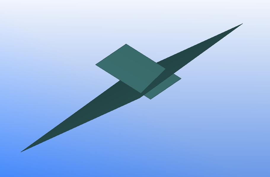

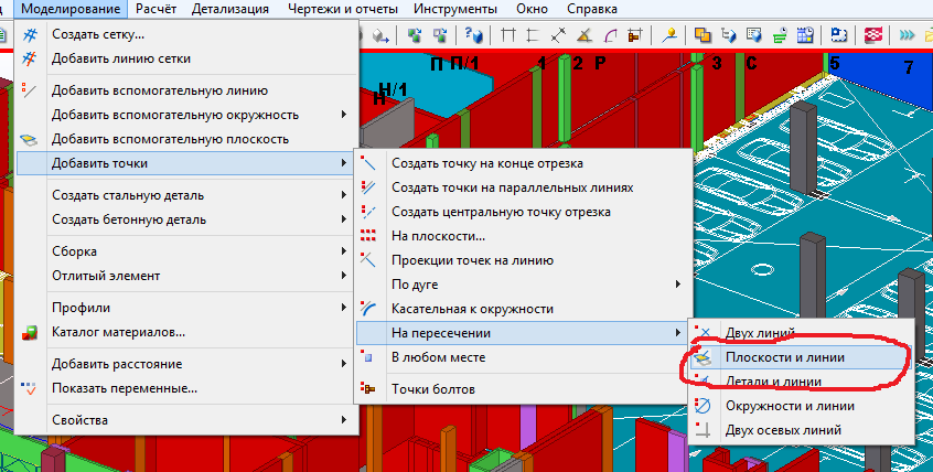

Как получить вспомогательную линию на пересечении двух плоскостей ?
Re: Вспомогательная геометрия в Tekla Structures
Очень просто
Укажи в правильном порядке
1) 0.0
2) ох (первой плоскости)
3) оу (первой плоскости)
4)Точку на грани другой плоскости
5) Вторую точку на грани плоскости
Этот инструмент строит пересечение плоскости 1,2,3 нажатие с прямой выбранной 4 и 5 нажатием.
1) 0.0
Если нарисовать на плоскостях контурные пластины, чтобы они были вровень с плоскостями (т.е. не по середине), а потом из одной пластины вычесть другую (или отрезать одну по другой), то на линии реза и будет линия пересечения плоскостей. Немного неудобно, но и задача, которая не каждый день встречается.
