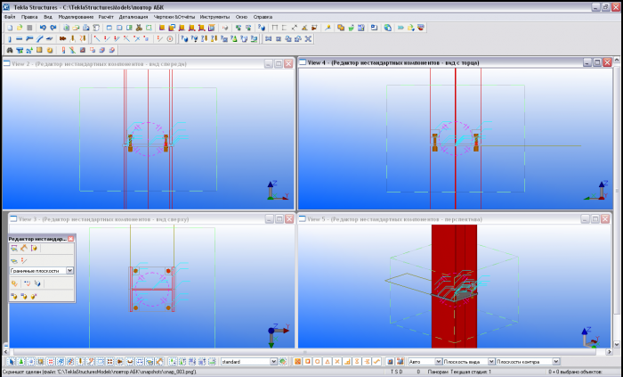

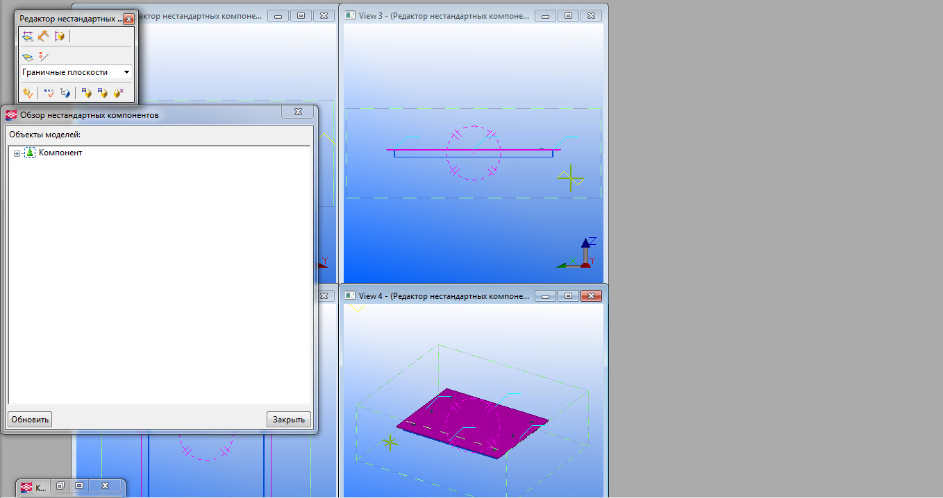

Вот ситуация: открываешь редактор пользовательских компонентов -> автоматически создаются 4 окна (вида) компонента. Располагаются неудобно - 2 верхних влезают в экран, а 2 нижних нет. Причем, окна все вместе занимают всего лишь половину экрана. Монитор 19". Может можно сделать так, чтобы при открытии этого редактора автоматически каждое окно занимало четверть экрана и таким образом, экран делился на 4 равные части? Если уже это возможно, пожалуйста расскажите, где почитать можно об этом.

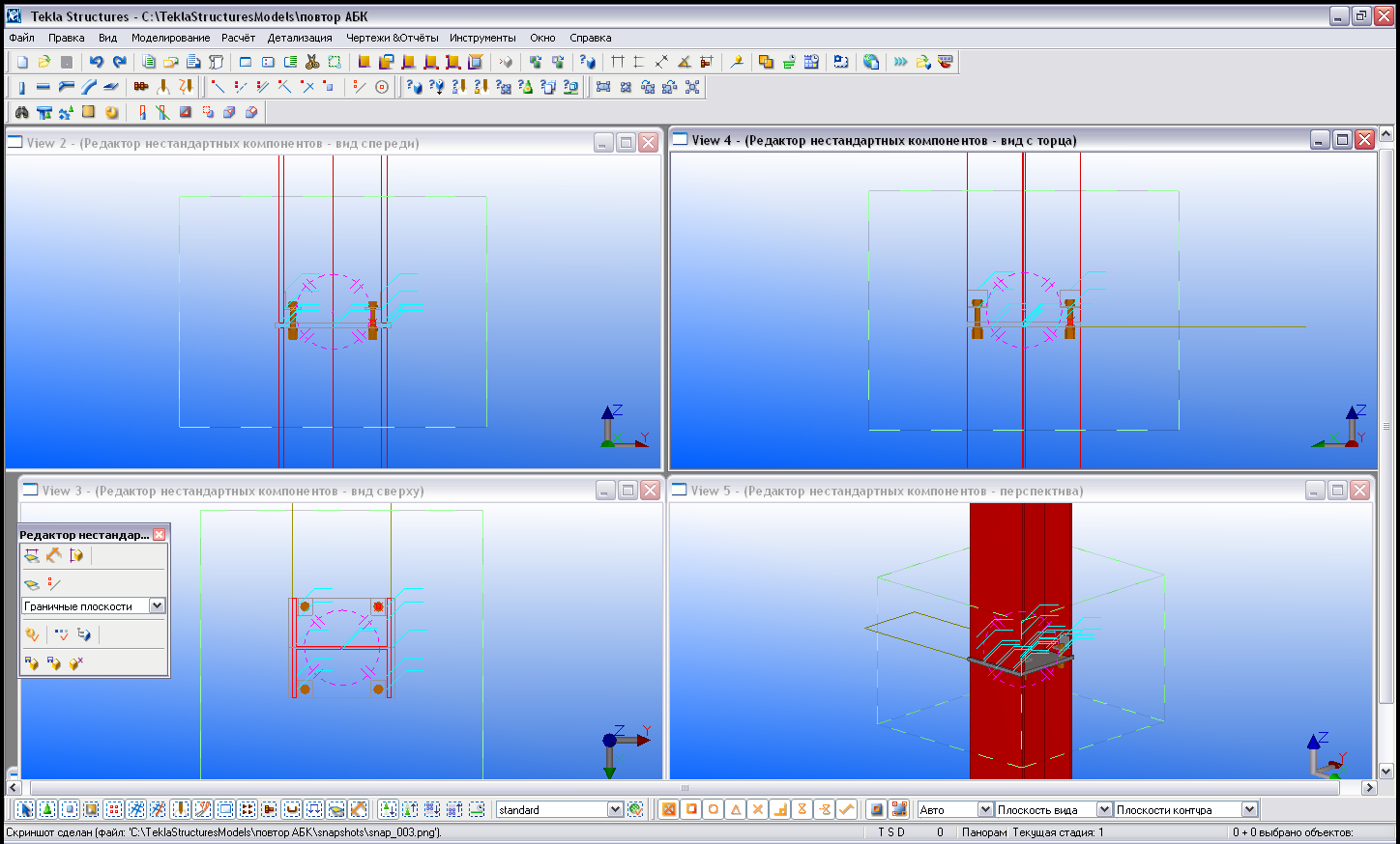

Да выходят 4 окна вот так
Вашу картинку покажите
Последний раз редактировалось vladimir_a 21 фев 2012, 18:39, всего редактировалось 2 раза.

У меня то же самое получается, но хотелось чтобы так открывались как на картинке. просто каждый раз не имеет смысла вручную их так растаскивать))vla писал(а):Да выходят 4 окна вот так

а с окнами может по умолчанию хотели 6 разместить, поэтому так
Re: Что нужно изменить в Русской локализации Tekla Strukture
Можно просто горячей клавишей сворачивать все хоть мозаикой хоть распределить равномерно по экрану все.

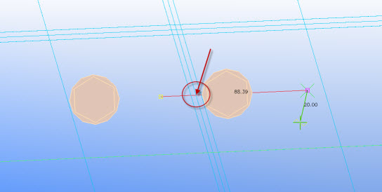

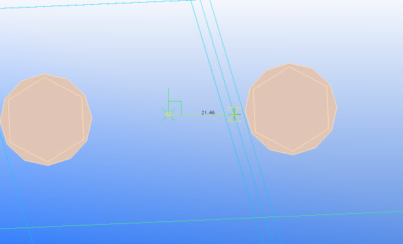

Делаем кривой объект и не хватает функций подобной на рис.1, когда с орто идет привязка с пересечением.
При перемещении с Ctrl есть возможность перенести начальную точку, хотелось бы ловить пересечения с фантомной линией переноса начальной точки.
