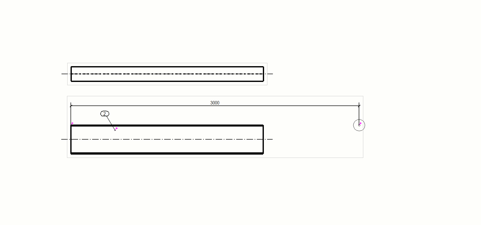

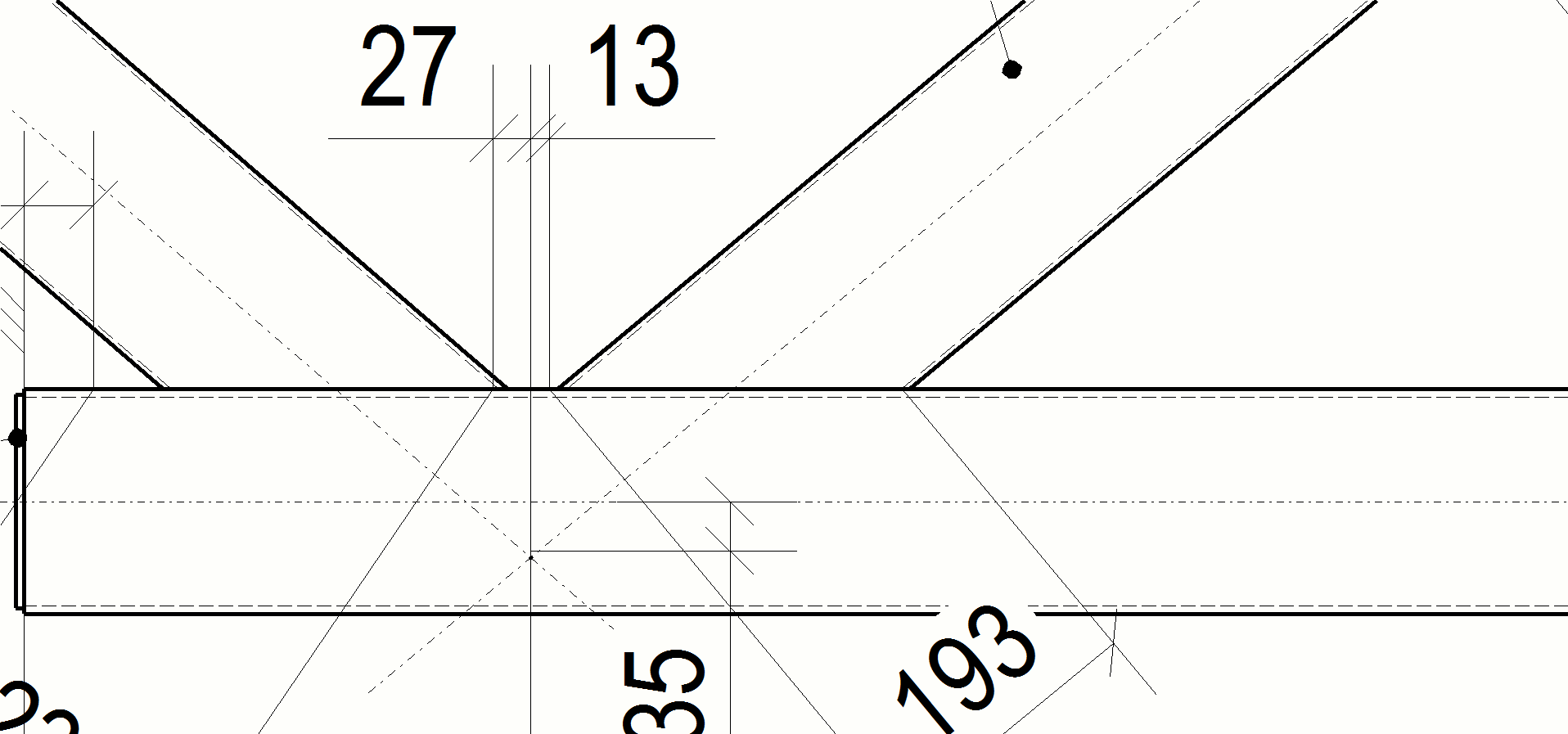

Добрый день! У меня такой вопрос. Чертеж откорректирован и заморожен. После этого внесены изменения в модель. Делаем нумерацию, обновляем чертеж. Так вот, в 16 версии размерная линия, которая получилась ни к чему не привязана обозначалась двумя окружностями (рис.2), и сразу было видно какие размеры нужно откорректировать. Сейчас работаю в 18 версии. Изменил решетку фермы в модели, а на чертеже не показано какие размеры необходимо поменять, этого символа уже нет, как в 16 версии (рис.1). Очень неудобно! Подскажите, может это в настройках где включается? Или же в 18 версии просто этого нет?

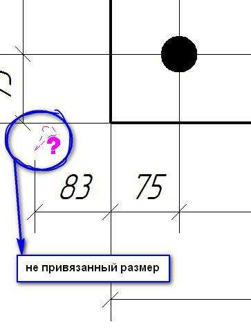

в тему о размере: на рисунке ниже видно, как отображаются не привязанные размерные точки (незаштрихованный маркер показывает, что размер не привязан)
