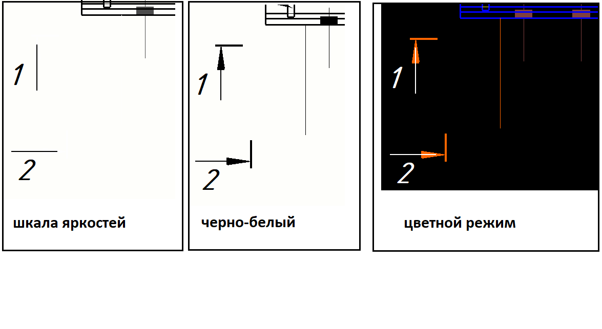

Доброго времени суток! В 18.1 версии теклы по умолчанию задан цветной режим чертежа (по крайней мере у меня так). При открывании первого чертежа меняю режим на черно-белый, дальше все норм. Но стоит сохраниться или сделать нумерацию, опять меняется на цветной. Как сделать по умолчанию черно-белый режим? В 16 и 17 версиях было все нормально...

В расширенных настройках CTRL+E поменяй на TRUE

О, спасибо! Только наоборот FALSE надо поставить, чтобы черно-белые были. Но все равно благодарю за помощь)

Используйте обязательно цвет.pv-maks писал(а):О, спасибо! Только наоборот FALSE надо поставить, чтобы черно-белые были. Но все равно благодарю за помощь)
Так как цвет более гибкое понятие чем толщина. Толщина образуется из цвета.
Да ми метки разрезов видно лучше.
Горячее переключение между цветовыми режимами кнопка "B"

Почему при выборе цветового режима "Шкала яркостей" не отображается оранжевый цвет? Это где то в настройках?
Re: Цветовой режим чертежа Tekla Structures
Попробуй сменить фон чертежа на белый. Вообще оно там так же будет или заработает?
